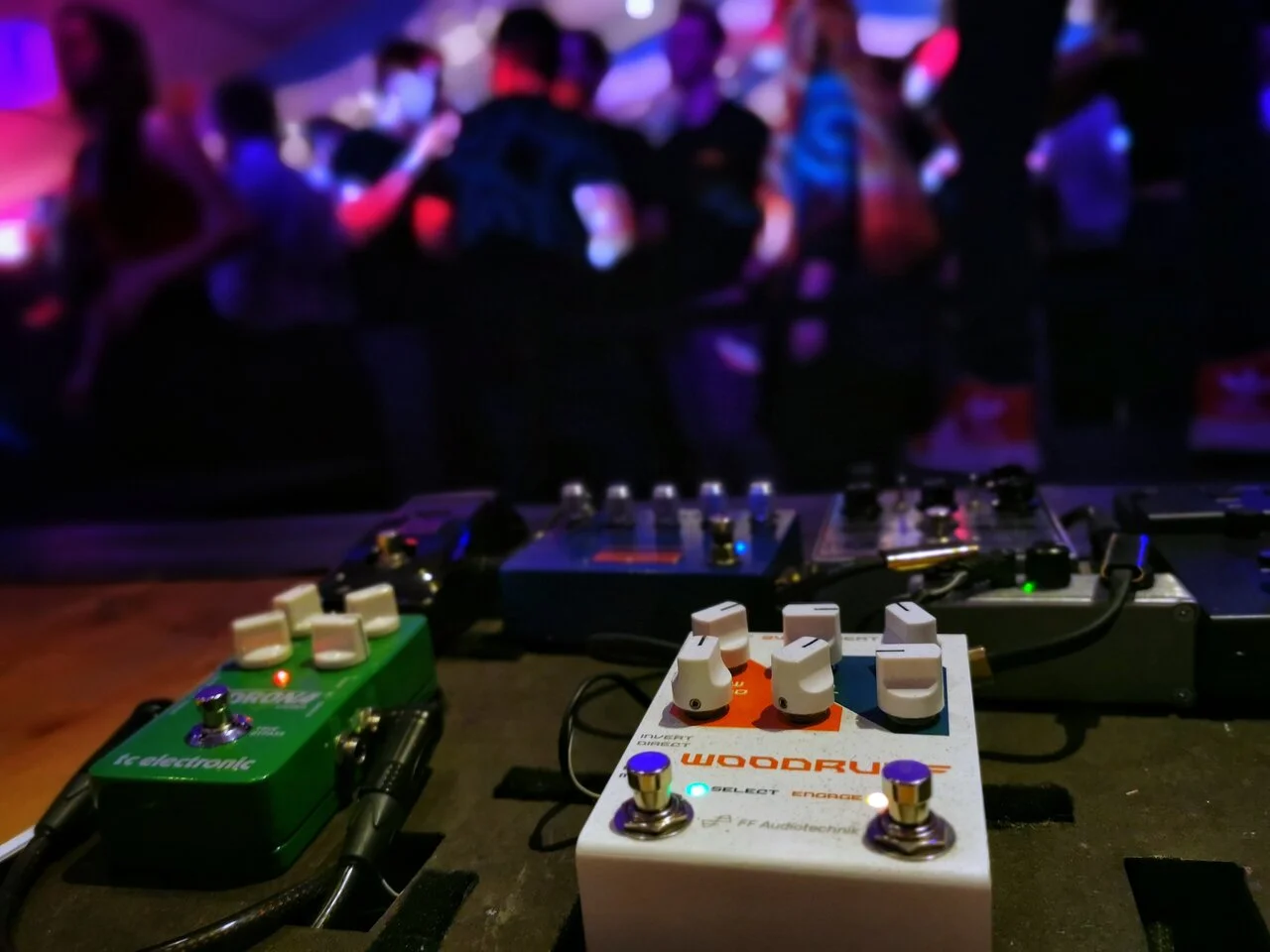

Frage an alle, die einen Woodruff im Einsatz haben:
Wie fügt sich das Pedal in Euer bestehendes Setup ein?
Wie schlägt sich das Pedal im Live-Einsatz / Bandgefüge?

  • #494
Ich persönlich nutze den Insert nicht, was dazu führt, dass die beiden Schiebeschalter an der Seite für mich unnötig sind. Viel lieber hätte ich den Fat und x-over Schalter außerhalb.
Aber das kommt halt Einsatzgebiet an, allen kann man es nicht Recht machen.
Reaktionen: indian66 und quarkfrosch
Gab es "Aha Momente" (negativ, wie positiv)?
Sind nach Lesen des Handbuchs noch Fragen offen?
Auch generelles Feedback ist sehr willkommen.
Danke und einen super Start ins Wochenende!
Ich bin sehr zufrieden und mein GAS im OD Bereich sollte jetzt erst mal für lange Zeit befriedigt sein.
Meine Kette Bass, Retro, Woody, Empress, Basswitch.
Wirklich aufgeräumt der Sound Tonmann freut sich. Zu Hause hatte ich den mild eher subtil eingestellt. Was aber luve nicht wirklich zu hören war, bzw. nicht den gewûnschten Effekt hatte, also wurde ein wenig mehr Gas und reingedreht. Alleine für mich zu viel im Mix perfekt.
Bin wirklich sehr zufrieden damit🍻👍
Reaktionen: Flobert, indian66, anbra und 3 andere
