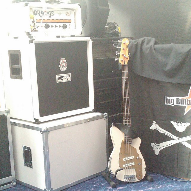

..ich kann es nur immer wieder wiederholen: hol dir doch mal einen reverend.
damit hättest du dieses leidige (extra)lang problem nicht :-)
..wobei ich grade feststellen muß, das die aktuellen auch stringthru haben & coole Farben!
Ich hab ja selber keinen 5 Saiter mehr. Kommt zu selten zum Einsatz. Im Moment stehe ich auf Preci / Flats / 8x8 & Röhre / Big Muff, Rat, Tubescreamer...Dirty, sozusagen :8ball:
