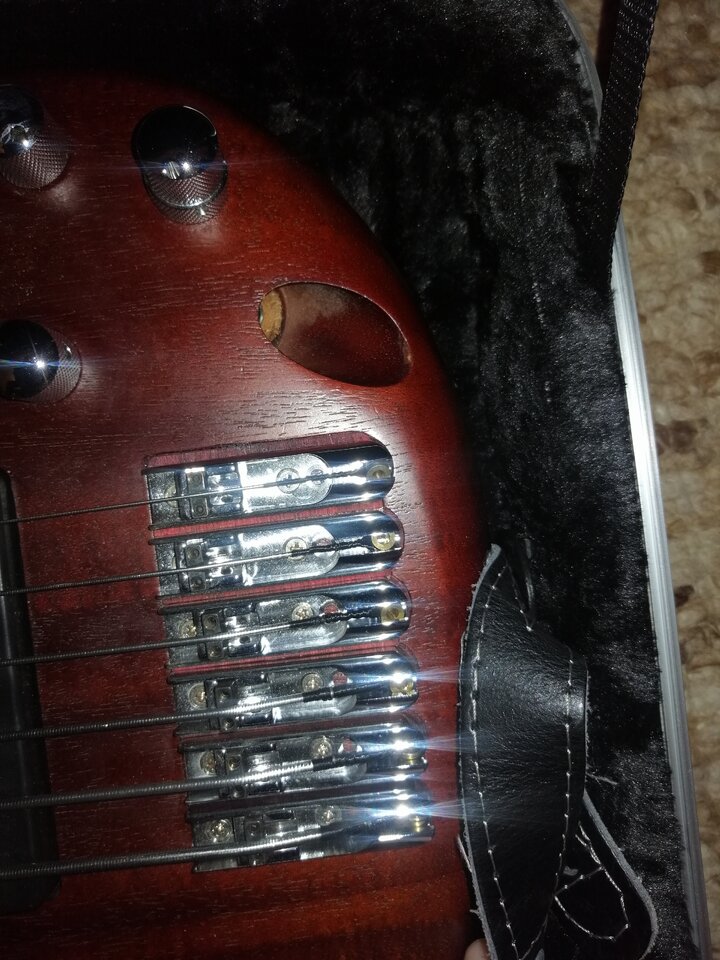

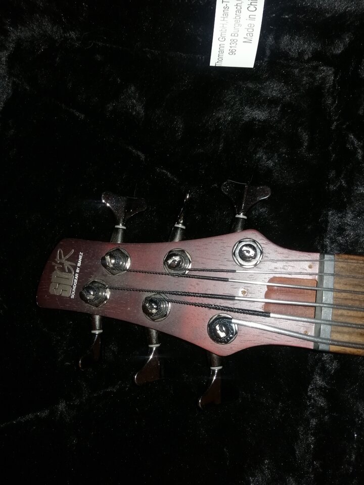

  • #73
So dann frage ich auch mal.
Ich habe auf meinen Ibanez sr 506 Flats gespannt. Habe aber beim Umzug die Verpackung verschmissen. Naja.
Ich finde die aber so cool und würde sie evtl auch auf einen anderen meiner Bässe schnallen. Die sind sehr ausgewogen und von der Spannung etwas stärker als die Thomastik Infelds. Welche Saiten könnten das sein?

  • #74
Dunlops? Die haben aber glaub farbige Ballends...

  • #75
Jepp, meine 4er Dunlops haben messingfarbene, schwarz und chrom Ballends.
  • #77
Du weißt echt nicht mehr, welche das sind? Wo haste die denn gekauft? Wenn Du sie online bestellt hast, gibt es bestimmt noch eine Rechnung. Thomann z.B. hat bei mir im Kundenkonto alle Bestellungen seit 1997 drin und sogar eine Suchfunktion. Damit kann ich mir z.B. allein alle Basssaiten anzeigen lassen, die ich je dort bestellt habe ... und alles mögliche mehr...

  • #79
Habs bißchen blöd geschrieben
Neeee = Nein ich kann mich beim besten Willen nicht mehr erinnern
Irgend was mit Thomann = da hab ich sie nicht bestellt. Da hab auch nachgesehen.
  • #80
GHS Pressure Wound M7200?
Pyramid
NRS0942 Extra Ligh String Set
8,90 €
