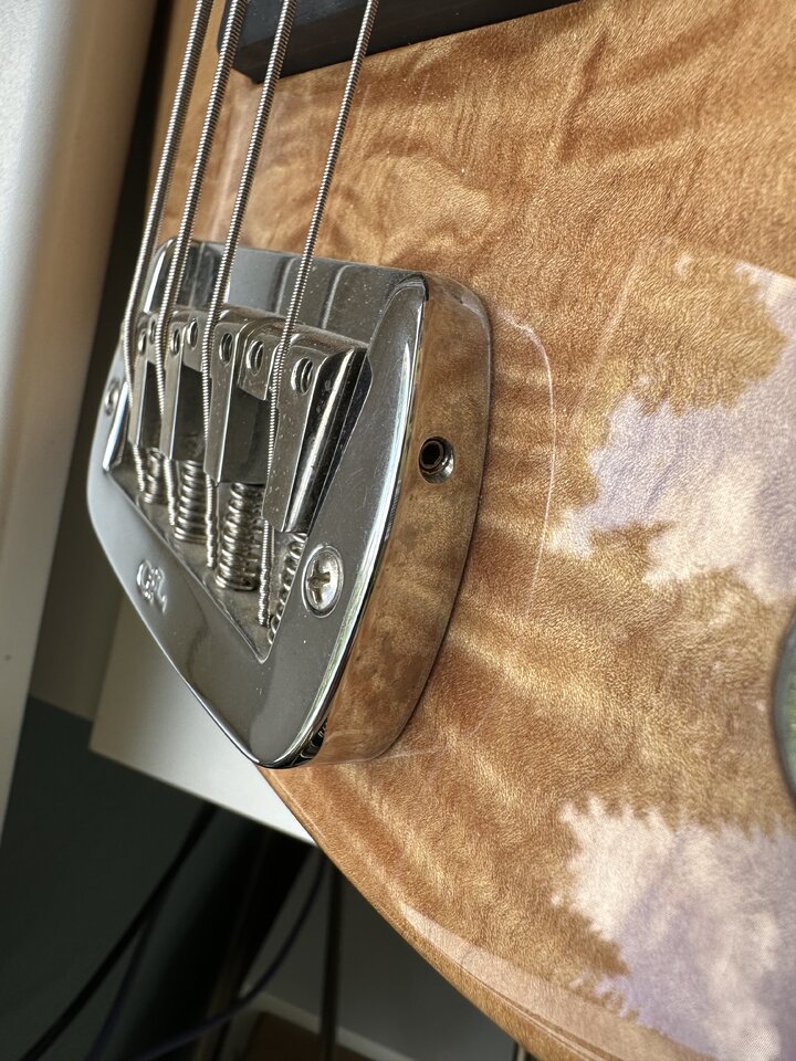

  • #5.574
Just for Kicks…schau mal, ob die Madenschraube an der Seite der Brücke an der G-Saite festgezogen ist. Sollte nicht stören, aber man weiß ja nie.
Glaube nicht das deshalb ne Saite klirrt. Hatte da lange zeit keine Madenschraube drin und hab es erst gemerkt als ich die Saiten gewechselt habe. Da hat nichts geklirrt.
  • #5.575
Wenn es daran liegen würde, oder am Spannstab oder den anderen Tips, dann wäre das Problem mit der anderen Saite, die testweise aufgezogen war ebenfalls da gewesen.
