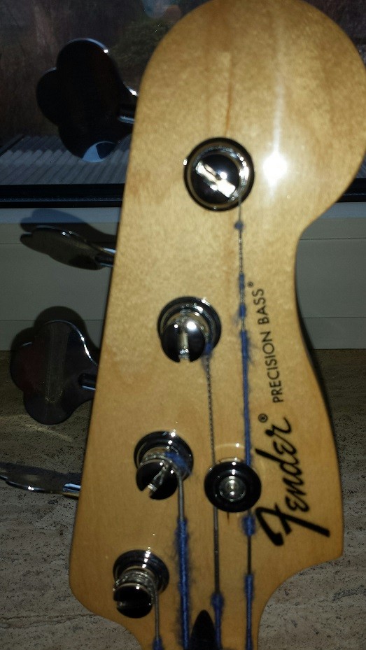

Apropos G-Saite:
Bei meinen gut abgelagerten Chromes (die ich nach längerer Pause gerade auf einen Preci aufgezogen hatte) dröselt sich irgendwie die Saite vorne auf, weshalb der Bass die Stimmung nicht mehr hält ... kann man die Saite noch irgendwie retten? keine Ahnung, wie lang die Saite noch ist, wenn ich den dünnen Vorderteil abknipse ...
  • #1.116
Was verstehst du denn unter "gut abgelagert"? Lange gespielt und als Reserve behalten? Nach ein paar Jahren ist die beste Saite im Eimer. Oder nur origialverpackt im Schrank vergessen?
Ich vermute, die farbige Umspinnung löst sich? Das sollte eigentlich nichts ausmachen.
  • #1.117
Naja, wenn er sagt, dass der Bass die Stimmung nicht mehr hält, dann liegt das sicher nicht an einer sich lösenden Umspinnung.
  • #1.118
So spruch er aber, deshalb meine Frage, um Licht ins Dunkel zu bringen. Ich tippe ja auch auf eine Uralt-Saite, aber so ist das alles Spekulation.
  • #1.119
Ja, die Saiten sind mehrere Jahre alt - was ja bei Flatwounds kein (Sound-) Problem darstellen sollte ... ich hatte den Satz immer nur zwischendurch mal auf verschiedenen Bässen im Einsatz ... weil sich nicht die farbige Umspinnung, sondern die Wicklung selbst auflöst, nehme ich an, dass die Saite(n) hinüber sind ... Oder?
Auf dem Foto ist zu sehen, dass die G- und D-Saiten nur noch dünn, die A- und E-Saite jedoch noch dick gewickelt sind:
  • #1.120
Nach so langer Zeit sind alle Saiten fertig, wie ich finde, auch wenn das immer eine Frage des persönlichen Geschmacks sein mag. Meine letzten Chromes habe ich nach zwei Jahren entsorgt, da kam nur noch "plopp" und Mumpf. Ich finde nicht, dass Flats so klingen müssen. Auch die TIs sind nach längstens zwei bis drei Jahren hinüber.
