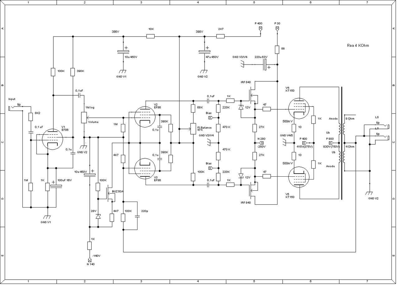

In der PP Testendstufe von es345 gibt es einen 27k vom G1 nicht nach Masse, sondern nach -250V, der das Gleiche bewirken dürfte. Ohne Rg bekommt man die Kannen nicht zum Laufen.
  • #103
In der PP Testendstufe von es345 gibt es einen 27k vom G1 nicht nach Masse, sondern nach -280V, der das Gleiche bewirken dürfte. Ohne Rg bekommt man die Kannen nicht zum Laufen.
Der 27K ist doch nur der Source-Widerstand des Sourcefolgers.
Entscheidend für den wirksamen Rg sind die 47 Ohm und der Ra des Sourcefolgers der im einstelligen Bereich einiger weniger Ohm liegen dürfte.
Und nichts anderes sieht das Gitter an dieser Stelle.
Außer dass die Größe des Rs den Ausgangswiderstand am Sourcefolger marginal mit beeinflusst. Aber das ist völlig vernachlässigbar.
Von den 27k Sourcewiderstand "sieht" das Gitter jedenfalls nichts. Die kann es nicht sehen, das wäre gegen alle Regeln der Kunst/(Schaltungstechnik).
  • #104
Das kommt ja auf den Aussteuerzustand des Mosfets an, wenn der sperrt, ist das hochohmig.
Ausserdem sieht es beim Röhren-CF anders aus, da AC-gekoppelt.

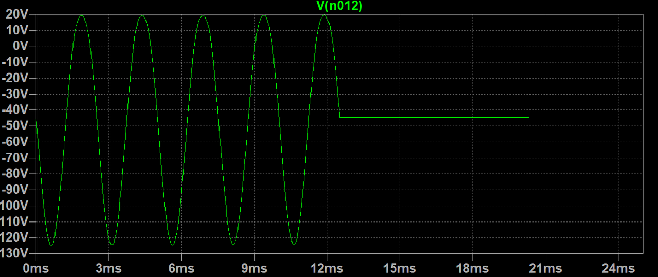

Die es345 Schaltung funktioniert robust und zuverlässig. Keinerlei Drift des Bias nachweisbar wenn die Gitterspannung partiell positive Werte erreicht.
Dagegen meine Schaltungsvariante und auch dein (@cfortner) Schaltungsentwurf zeigen Schwächen.
Und zwar auch dann wenn man bei deiner Schaltung zwecks "Optimierung" den Kathodenfolger durch einen Sourcefolger ersetzt.

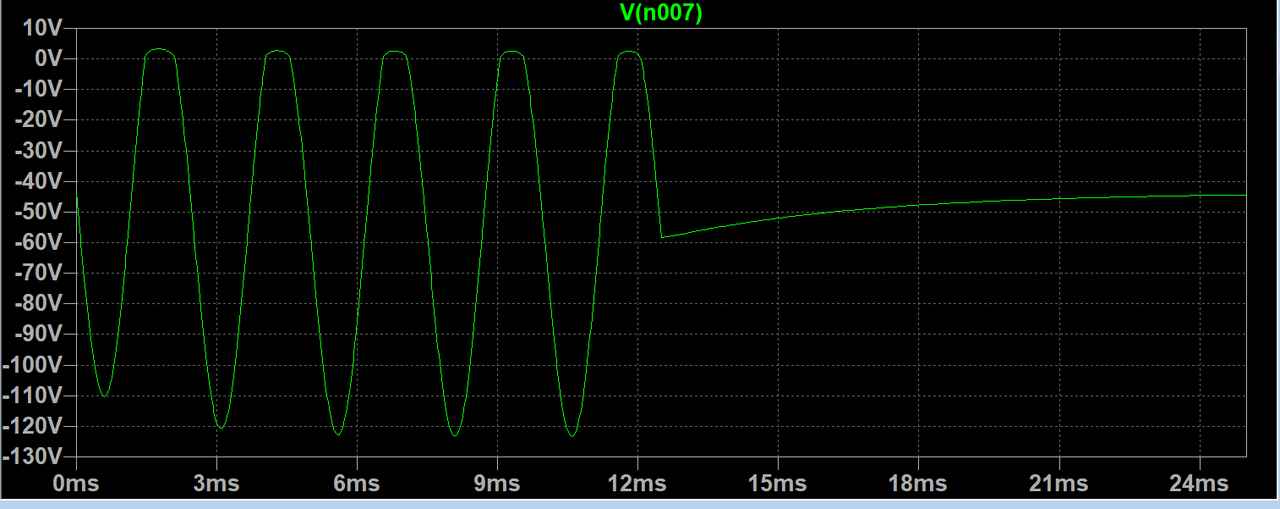

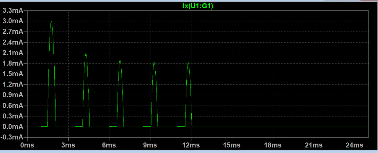

Bei 50Veff am Gitter stellt sich folgende Situation ein:
Der eingestellte Biaspunkt drifted temporär um knapp 15V nach unten.
Ursache sind die partiellen Stromspitzen die bei Übersteuerung über Rg=1k in das Gitter laufen.
Ich hab zwar 2,2k gewählt, das macht allerdings nicht wirklich viel an Unterschied aus.
Mit 10k oder 22k für den Rg lässt sich die Situation zumindest etwas entschärfen, aber komplett weg bekommt man das Problem damit auch nicht.

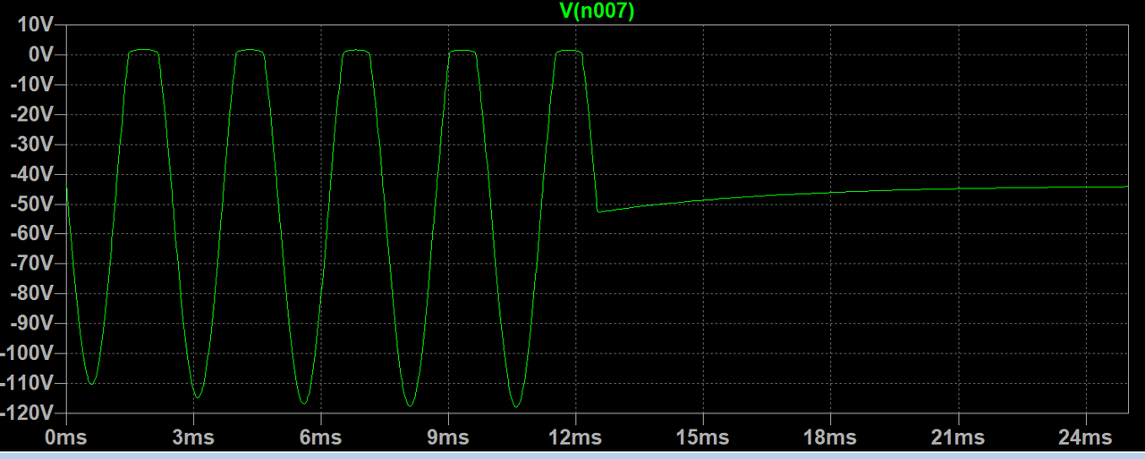

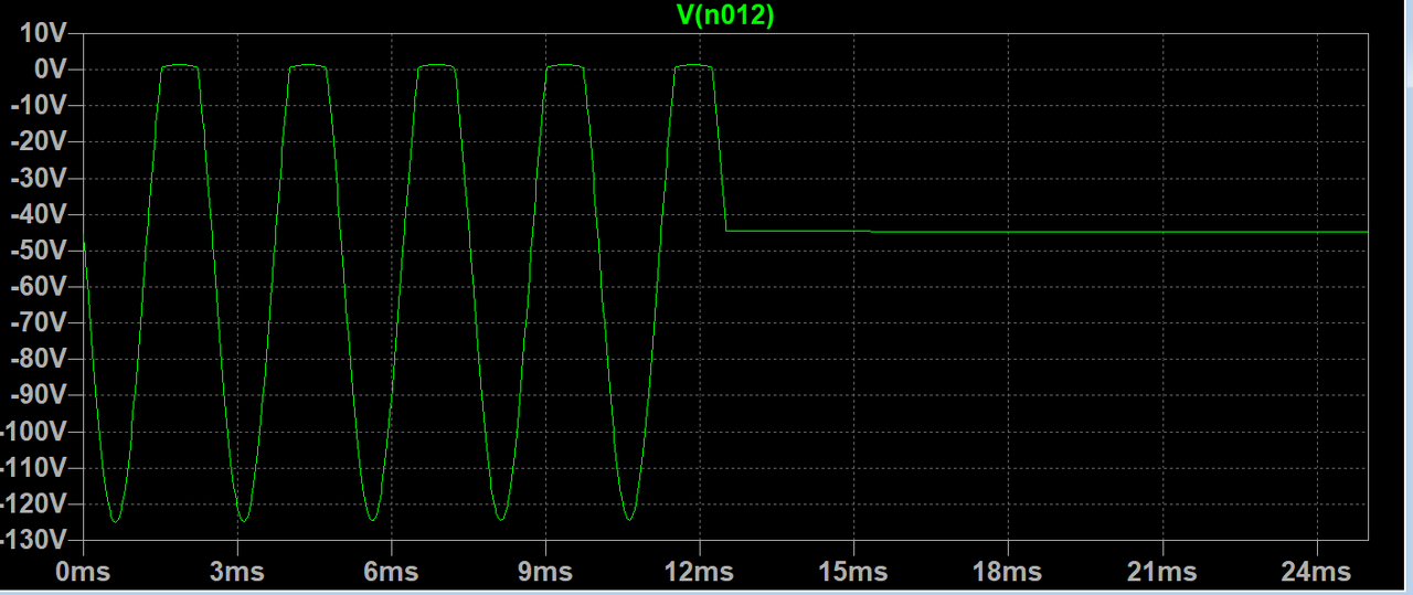

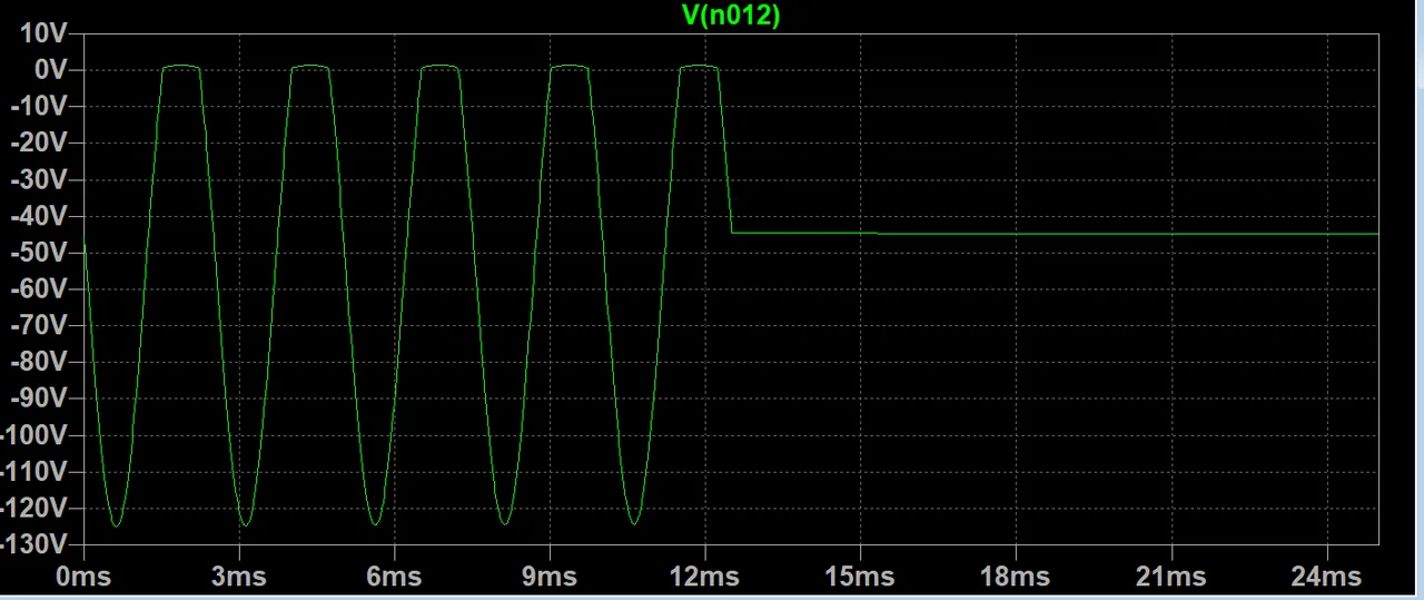

Dagegen hier im direkten Vergleich der es345 Verstärker
Und selbst wenn man beim es345 Verstärker den 47R auf 47k erhöht:

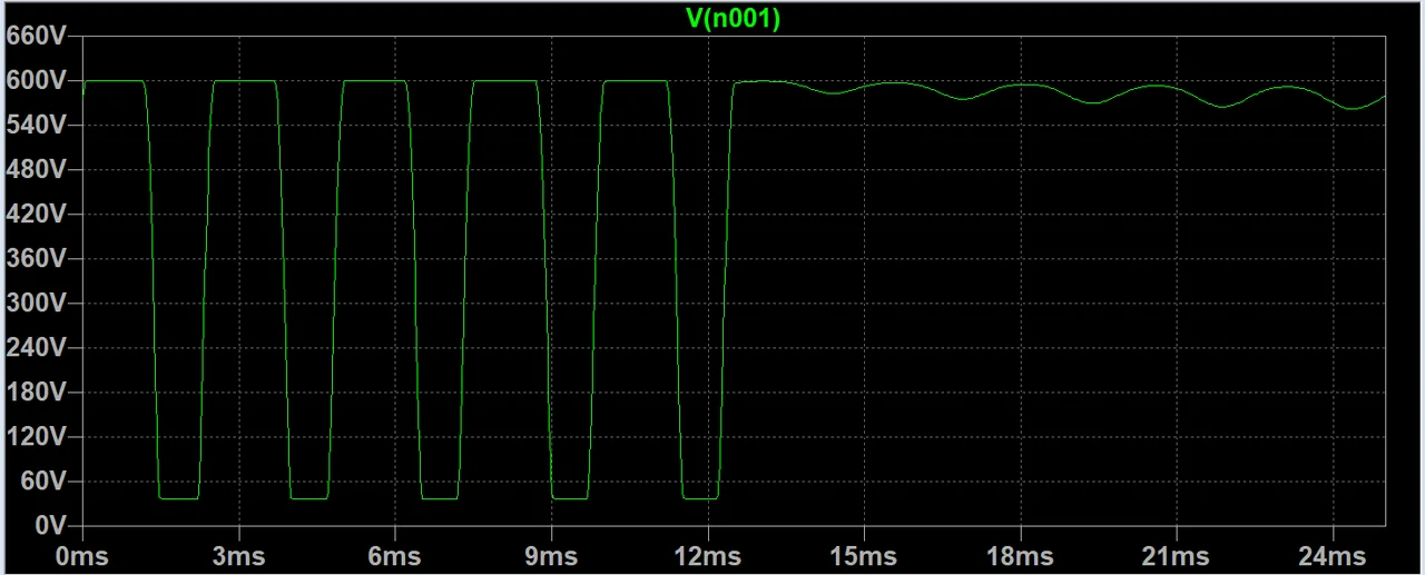

  • #109

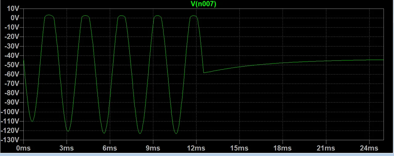

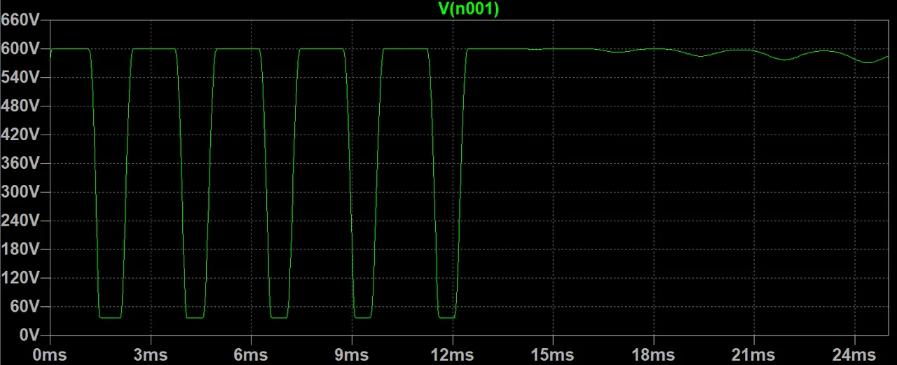

Blocking Distortion verursacht durch Biasdrift
Eingangssignal behaftet mit Biasdrift
Ausgangssignal
So ca. die Hälfte des "kleineren" Signals wird regelrecht verschluckt.
Erhöht man den Rg von 1k (bzw. 2,2k) auf satte 22k
Und damit einhergehend eine deutlich erkennbare Verbesserung der Situation!
Auf dem ersten Blick wirkt es zwar wie ein Widerspruch, es ist aber keiner.

Wird das Gitter leitend (weil Spannung positiv) dann ist der Pfad zwischen Quelle und Senke relativ niederohmig mit ~1k.
Wie hoch die Stromspitzen werden hängt ja direkt von diesem Widerstand ab. Je kleiner R desto mehr "Ladung" fließt in das Gitter.
Dagegen das Gitter, das sieht in der entgegengesetzten Richtung für seinen "Entladungsvorgang" einen deutlich erhöhten Widerstand von über 40k

  • #117
Der 1k ist der Gridstopper, nicht der Rg (obwohl er Teil des Rg ist). Den zu erhöhen vermindert die blocking distortion.

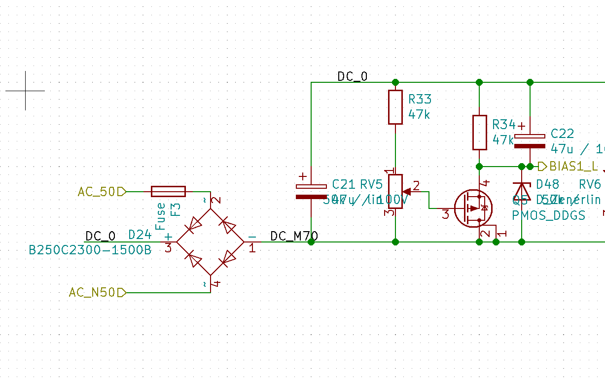

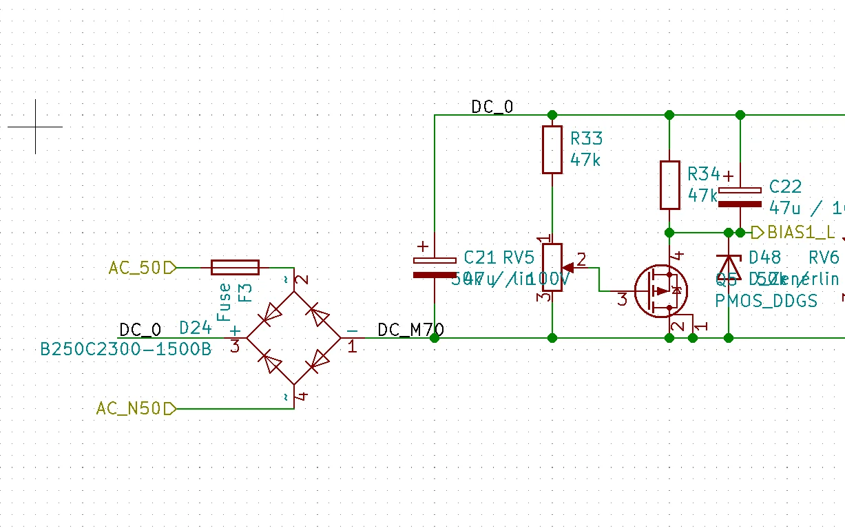

Je mehr ich über das Konzept separater Bias pro Röhre nachdenke, desto skeptischer stehe ich dem ganzen gegenüber.
Daher hatte ich hinter den Gitter-Bias-Trimpotis in meiner Endstufe auch nochmal jeweils eine Sourcefolger eingebaut, der die individuelle Gittervorspannung auf den Zielwerten festhält. Ist ja nun nicht wirklich ein Halbleiter im Signalweg ;). Muss aber noch durchdacht werden, ob man genügend Puffer hat, dass die Sourcefolger als solche richtig arbeiten können und zum zweiten, was passieren würde, wenn der Sourcefolger abraucht. Ich hatte dafür dann Zenerdioden eingebaut, die im Falle abgerauchter Mosfets die Gittervorspannung auf wenigstens -33V klemmen sollten (statt auf 0V, was ja volle Wäsche die Endstufenröhre aufmachen würde).
Verbesserungswürdig an der Schaltung: Nach dem Gleichrichter ein Pi-Filter einbauen, um die Spannungsripple zu glätten. Außerdem hätte ich einen Trafo mit mehr Hub nehmen sollen. Und lieber NMOS Sourcefolger, statt PMOS. Da könnte man die Zenerdiode sparen.

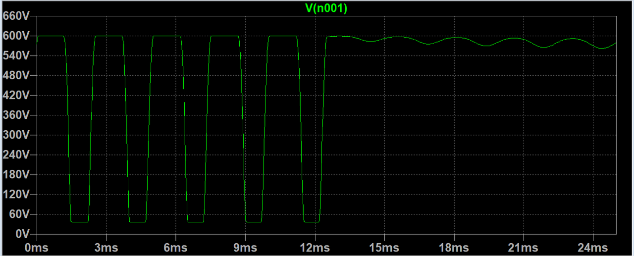

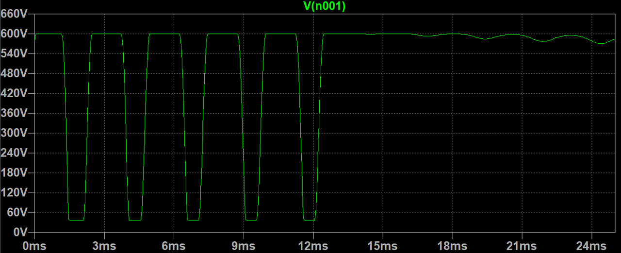

Ich muß an der Stelle Fehler einräumen die ich gemacht habe.
Ich habe in meinem Schaltungsentwurf (siehe oben) den C1 mit 150nF zu klein bemessen.
Und darüber hinaus dann auch in der Schaltung von @cfortner einen zu kleinen Kapazitätswert eingetragen.
Mit größeren C's sieht alles deutlich entspannter aus, wenn auch nicht ganz perfekt.
Die beschriebenen "Artefakte" verschieben sich zu tieferen Frequenzen hin -> das ist typische Hochpasscharakteristik!
