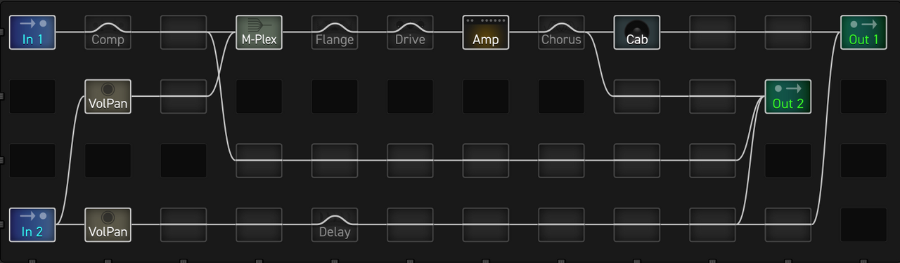

Btw. hier ist mein derzeitiges (serielles) Grid.

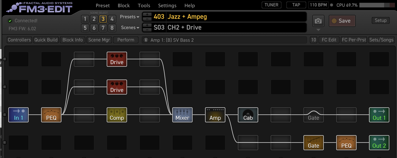

Erstmal das Preset kurz erklärt.
So sieht mein Preset für den US Geddy aus:
Recht simpel, aber was braucht man auch schon groß, wenn der Bass von sich aus geil klingt?
PEQ ist einfach ein Vong bei 50Hz und 6,5kHz gecuttet.
Drive 1 oben ist ein B7k mit ganz wenig Drive. Der kitzelt nur ein paar Hochmitten raus.
Drive 2 ist ein Rat Distortion. Finde ich mit parallelen Pfaden beim Bass ziemlich nice. Aber auch nicht extrem viel Distortion drin mit 2.41 und Filter 6.07.
Unten dann ein JFET Comp. Den habe ich mit meinem Kumpel versucht an den Origin 76 Bass anzulehnen.
Alle drei haben den Mix auf 100%. Will ja das volle Signal daraus haben.
Dann kommt aber am Ende vor dem Amp der Mixer um alle drei Blöcke auf eine gute Basis zu bringen. Finde ich viel einfach als bei jedem zu versuchen den Mix im Block herzustellen. An dem Mix Regler habe ich tatsächlich noch nie gedreht - so unterschiedlich geht also jeder damit um.
Dann ein SVT und die CabSim aus dem Origin SV Pedal, die Ratterbass hier mal irgendwann bereitgestellt hat. Mag ich lieber als die aus dem FM3.
Dann geht es in Out1 über die XLR Outs zum FOH bzw. zu einem Eingang meines Sennheiser IEM. So habe ich dann schon mal meinen Sound auf dem Ohr.
Out2 geht dann ohne Cab Sim aber mit Noise Gate und nochmal einem erstmal flatten Para EQ für das Feintuning zu einem Amp. Im Normalfall ist es mein Eich T-900, der ist in meinem 2HE Rack zusammen mit Funke und IEM fest untergebracht.

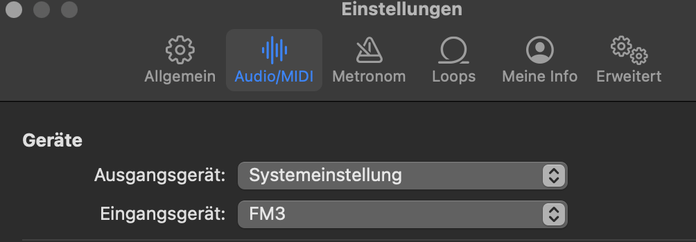

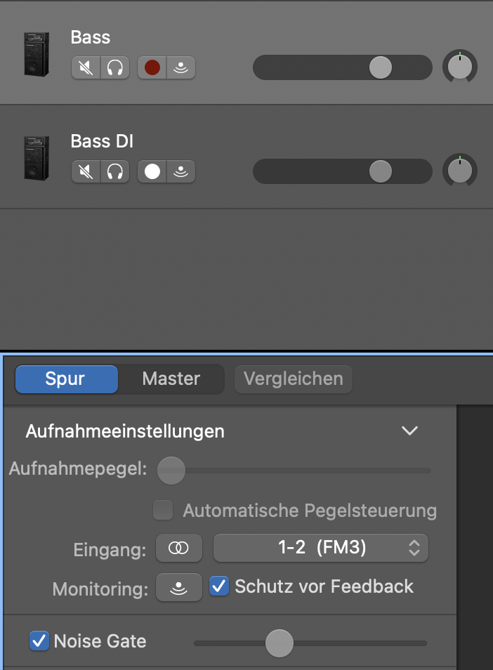

Die Aufnahme ist mit dem FM3 und Garage Band für den Mac echt einfach.
USB Kabel anschließen, in den Einstellungen eben das FM3 auswählen und das war es eigentlich auch schon.
Dann zwei Spuren erzeugen.
Eingang 1-2 ist das Wetter Signal und 3-4 ist das Dry Signal.
Mehr ist das nicht. Ich lade mir dann immer die .wav Datei des Songs mit rein und kann dann dazu üben und gleich mit aufnehmen.
