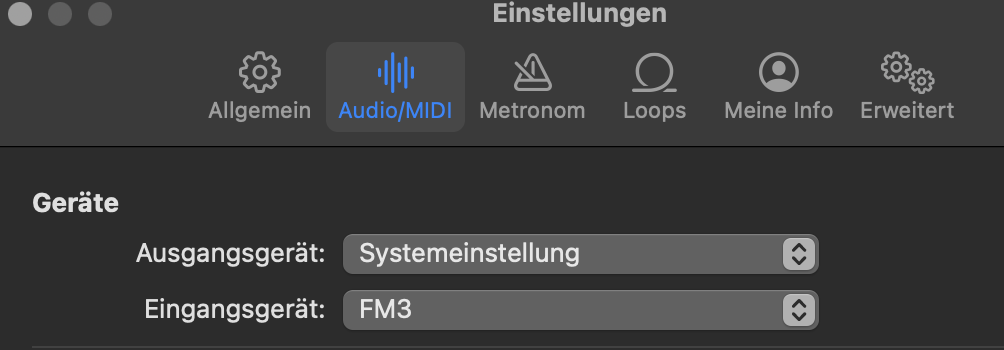

Die Aufnahme ist mit dem FM3 und Garage Band für den Mac echt einfach.
USB Kabel anschließen, in den Einstellungen eben das FM3 auswählen und das war es eigentlich auch schon.

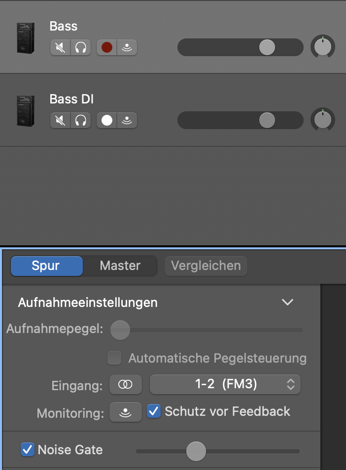

Dann zwei Spuren erzeugen.
Eingang 1-2 ist das Wetter Signal und 3-4 ist das Dry Signal.
Mehr ist das nicht. Ich lade mir dann immer die .wav Datei des Songs mit rein und kann dann dazu üben und gleich mit aufnehmen.

Wir hatten Recording-Wochenende mit der Band und ich habe komplett mit dem FM3 eingespielt.
Dank dem Preset von @stephan, dass ich als ermutigende Ausgangsbasis verwendet habe und auf meinen Routing-Wahnsinn angepasst hatte, habe ich zumindest die Tracking-Spuren für das Schlagzeug zu meiner Zufriedenheit drin.
Letztendlich muss nun der M6 gehen, mit der GK Combo in den Return, den Boost auf 12 Uhr und mit ohne CabSim drückt das gut im Rücken und tragt den Bass✌🏼
Die Bassman ‚59 2x12 DynaCab im Pult - sie macht was sie soll - zumindest nach dem ersten Hören.
Details gerne bei Bedarf - ich bin jetzt erstmal ziemlich zufrieden. Und wie immer: Kein Bild, kein FM3
