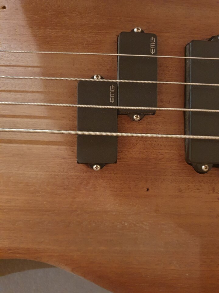

Habe viel rumprobiert. Der Unterschied zwischen "normal" und reverse ist echt minimal.
Vielleicht ab Drop-D bis HEAD eher wahrnehmbar.

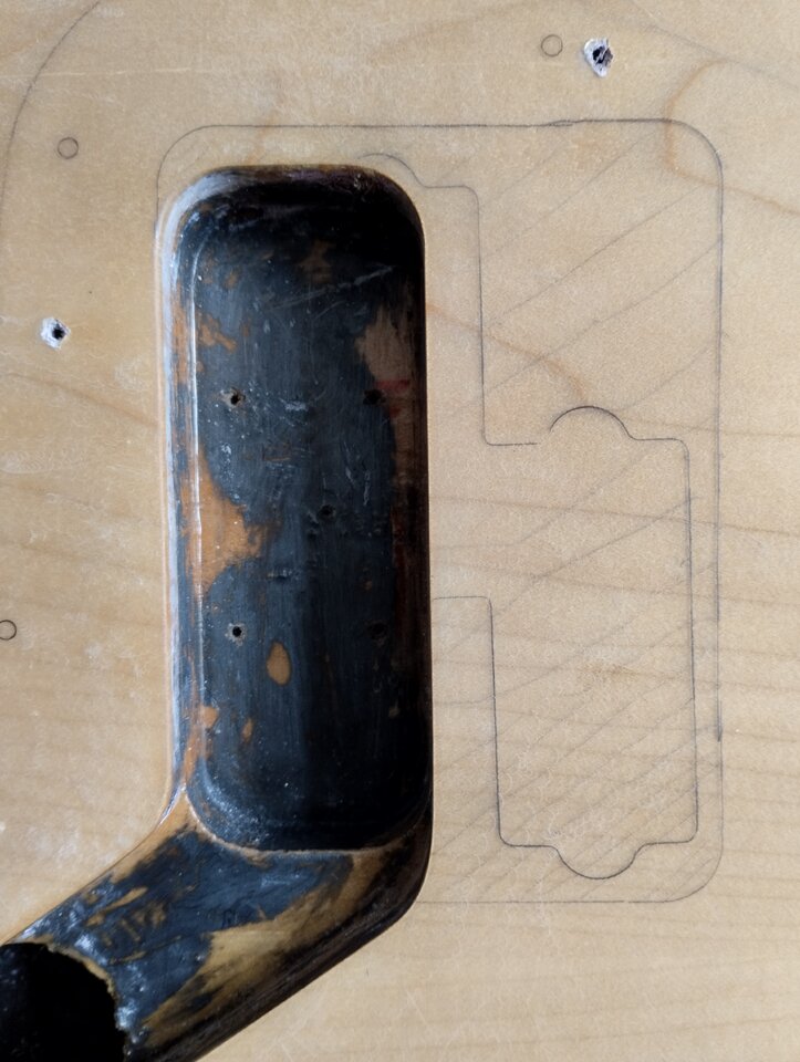

Achja, ich habe zwar Schablonen hier, habe aber erst die Pickups gemessen.
Kannten und wo die Schrauben drin sind.
Dann mit geschärfter Spitze eines alten Schraubenziehern vorgekloppt, wo die Löcher reinkommen.
Danach mit unterschiedlichen Bohrern gebohrt. So genau, dass die Kanten und das Teil mit dem Schrauben gut 👍🏻 aussahen.
Mit Hand und Werkzeug oder Oberfräse, führte alles zu guten Ergebnissen. Moment please.
Ich mache mal EIN Foto

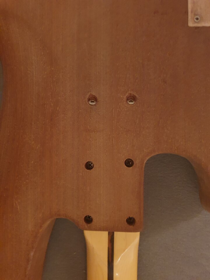

Tipp:
45 Grad Schrauben reinschrauben.
Bringt echt was für das Sustain.

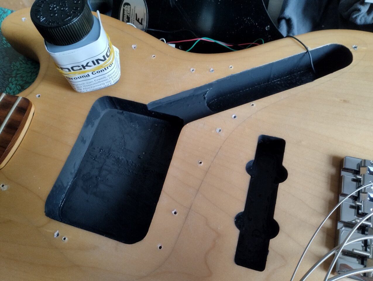

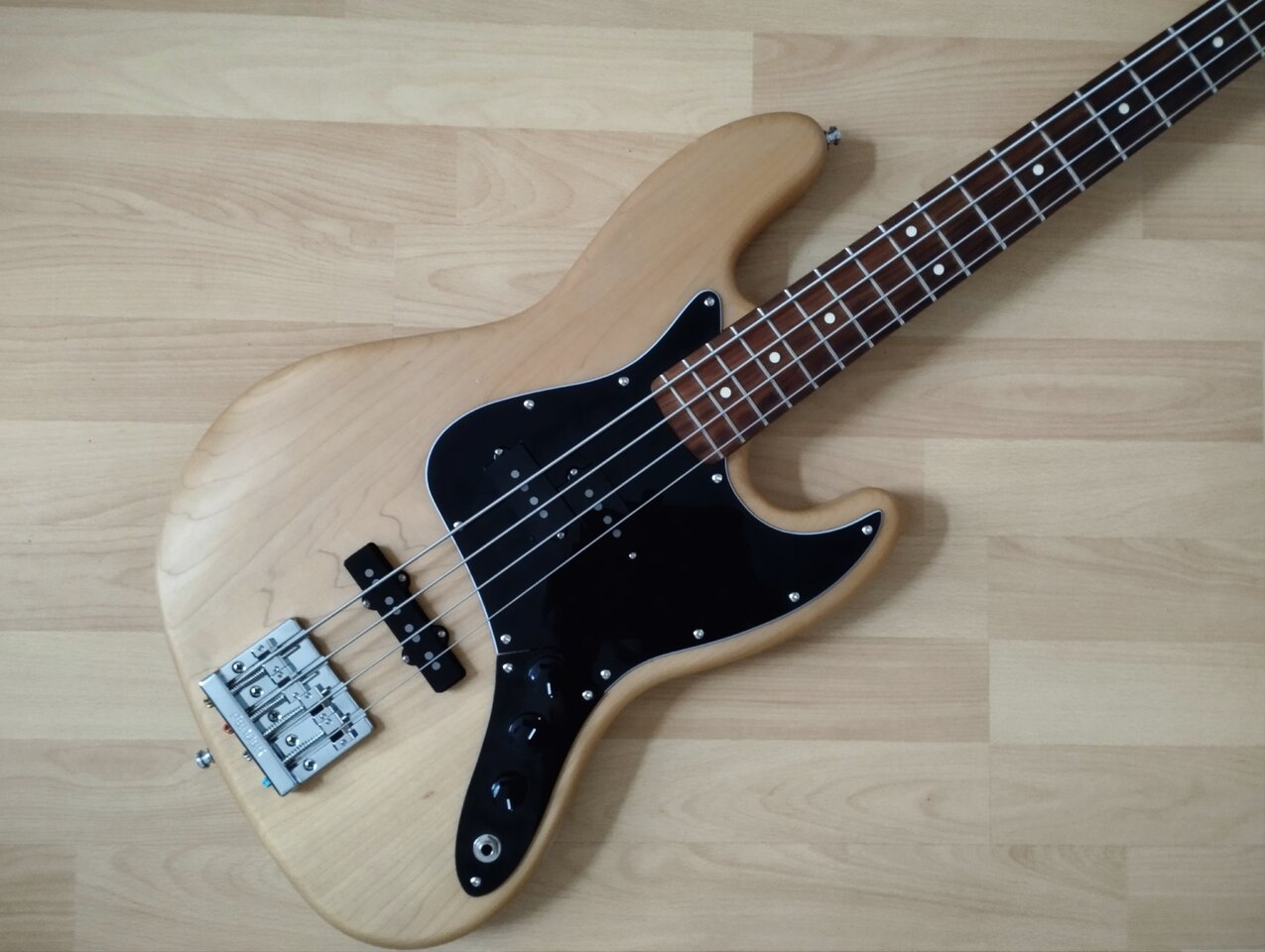

Ich hatte mich damals dann spontan für eine Poolfräsung entschieden. Mit entsprechenden Pickguard könnte man dann alles mögliche einbauen.
Also den ursprünglichen J, einen P oder reversed P. Oder vielleicht mal einen Mudbucker etc...
Gekostet hat es mich zwei Packungen Geleebananen bei einen pensionierten/passionierten Schreiner.
