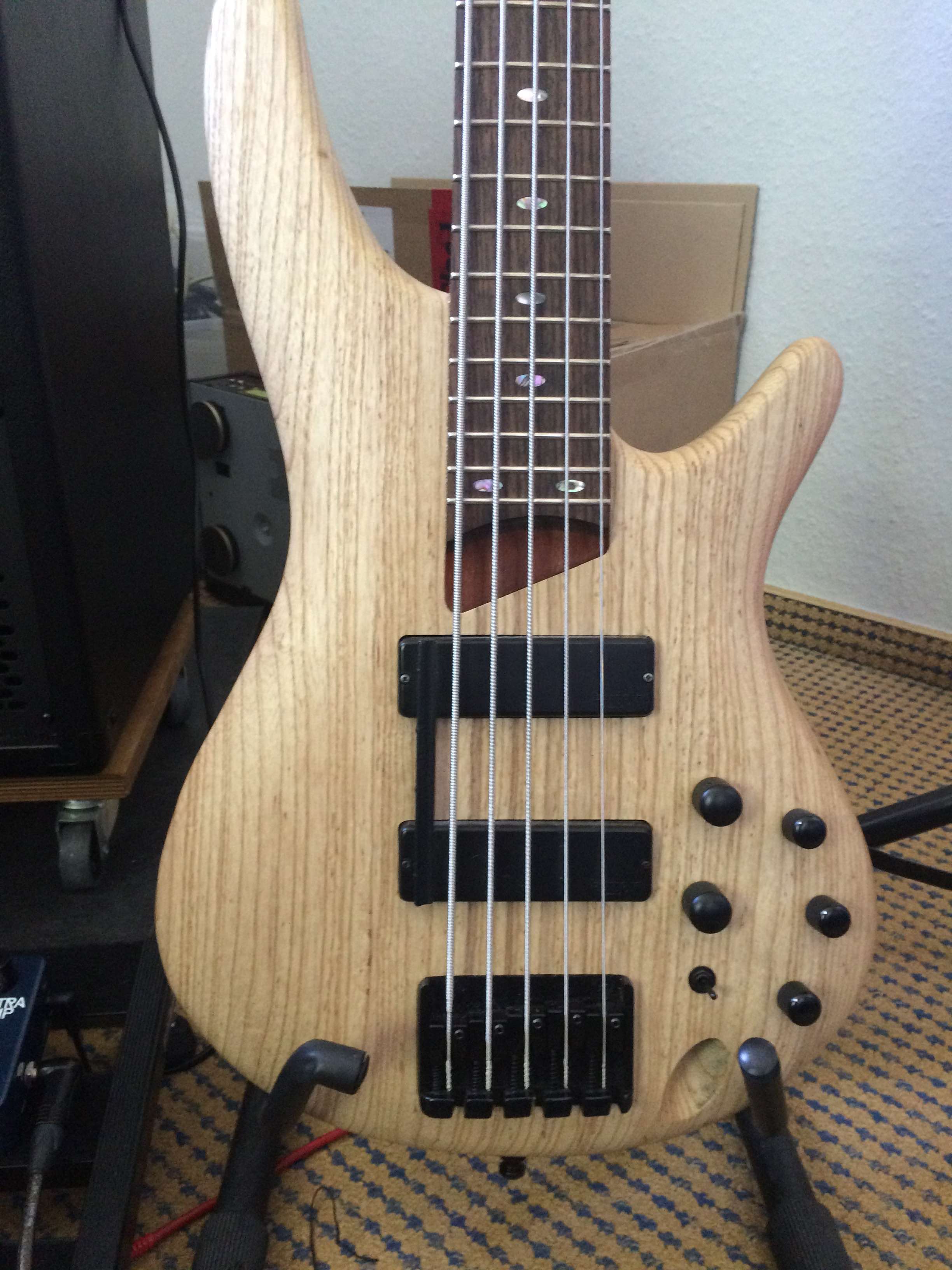

Ich fand die Möglichkeiten zur Daumenablage an meinem Ibanez SR605 immer unbefriedigend. Die Kanten der Pickups liegen zu tief, zu weit weg und meine natürliche Daumenposition liegt genau zwischen den Pickups.

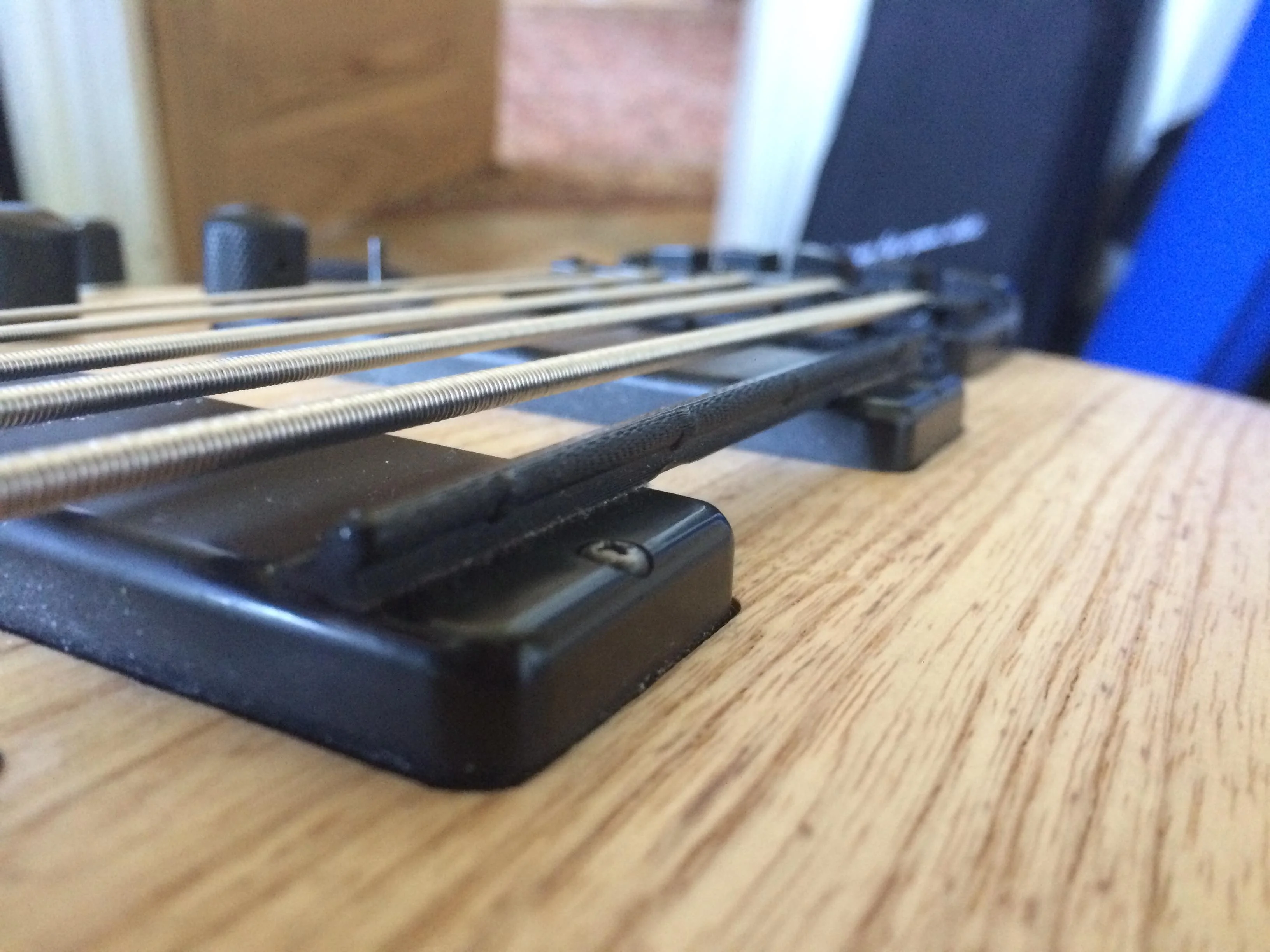

Also habe ich eine "sechste Saite" konstruiert, auf einem 3D-Drucker ausdrucken lassen und mit doppelseitigem Klebeband auf die Pickups geklebt. Fühlt sich super an und der Daumen kann endlich da liegen wo er hin will.
Das Profil ist so ausgeführt, dass es in etwa einer E-Saite entspricht. Zusätzlich sind ein paar Knubbel integriert. Sie bieten eine spürbare Orientierung für den Daumen. Durch die grobe Einstellung der Druckerauflösung hat die "Saite" etwas Struktur bekommen. Das fühlt sich fast wie eine echte Saite an.
Die Farbe habe ich passend zur Hardware gewählt. So wird die Optik des Basses kaum gestört.

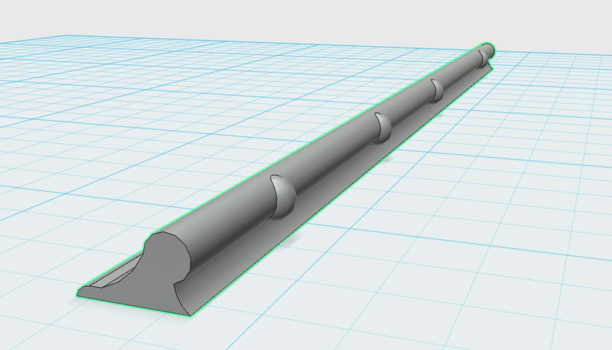

Da die Bilder nicht so super sind, hier noch ein Bild vom Modell:
Da erkennt man ganz gut das Profil und die Orientierungsknubbel in Form von eingelassenen Kugeln.

Bei der Konstruktion meines Thumbrest habe ich mit einem Modell des Instrumentes angefangen. Also erst einmal die Pickups und die Saiten nachmodelliert und dann darauf das Profil aufgesetzt.
