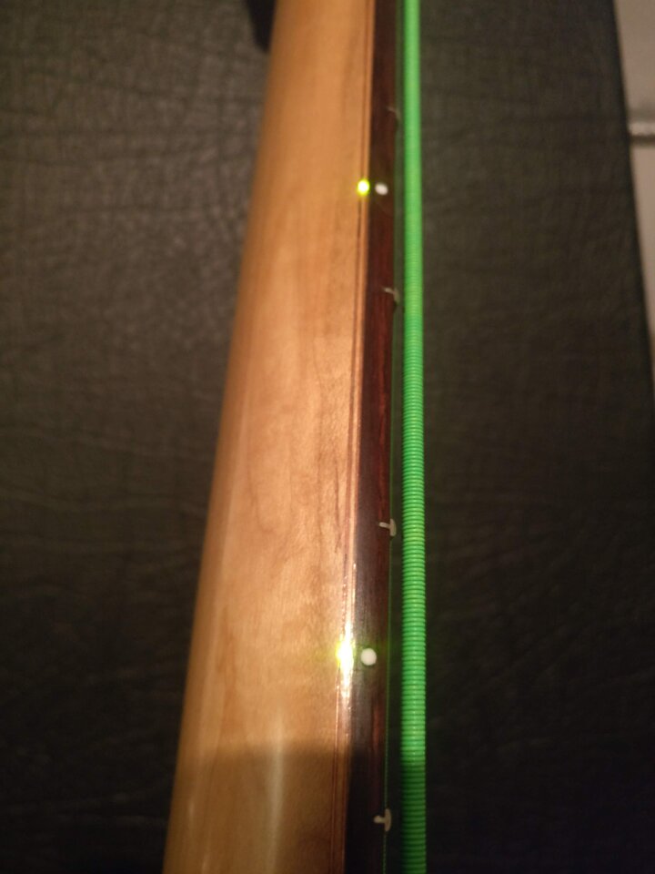

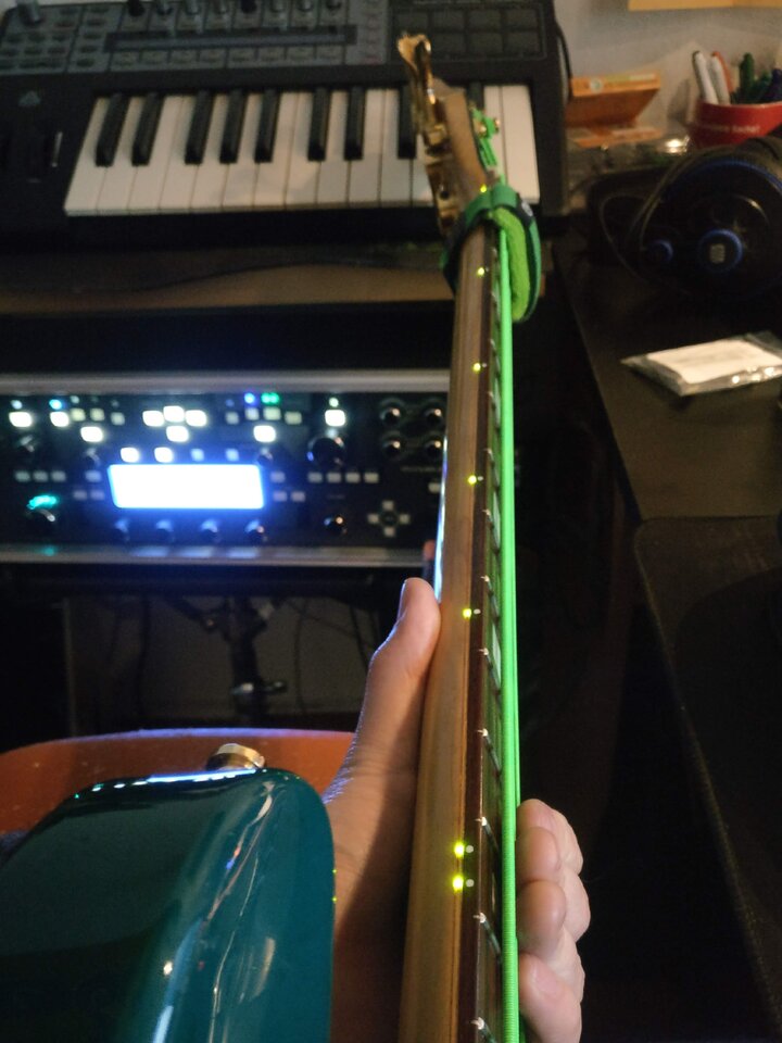

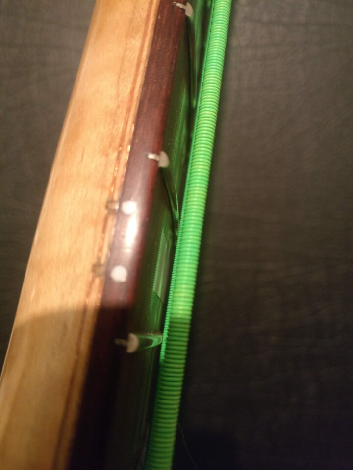

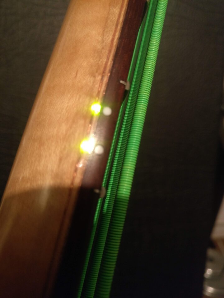

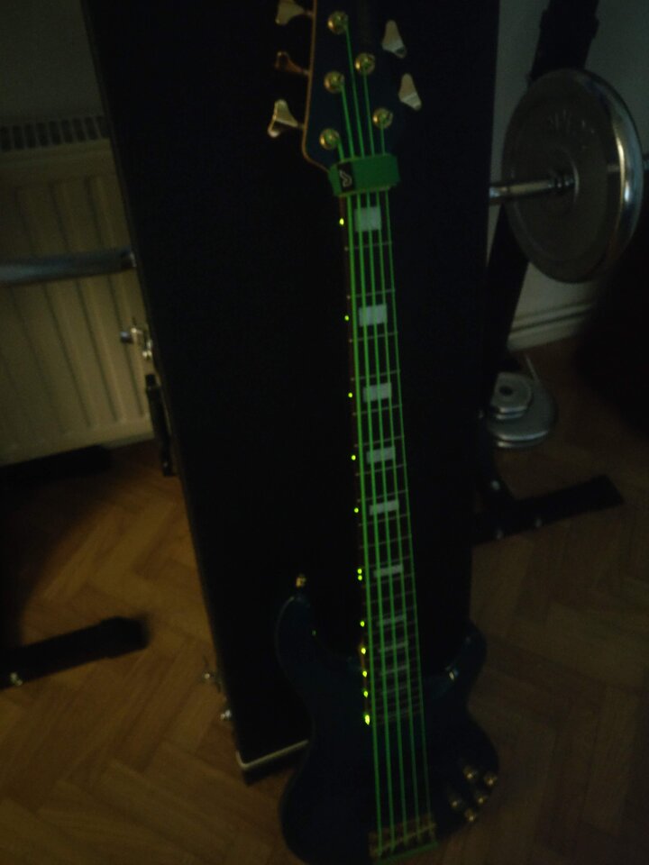

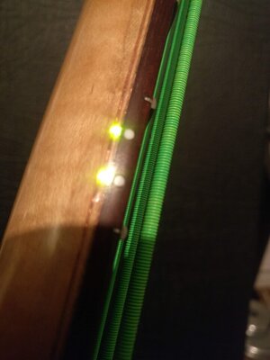

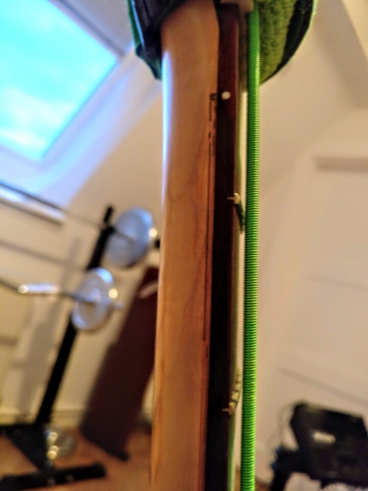

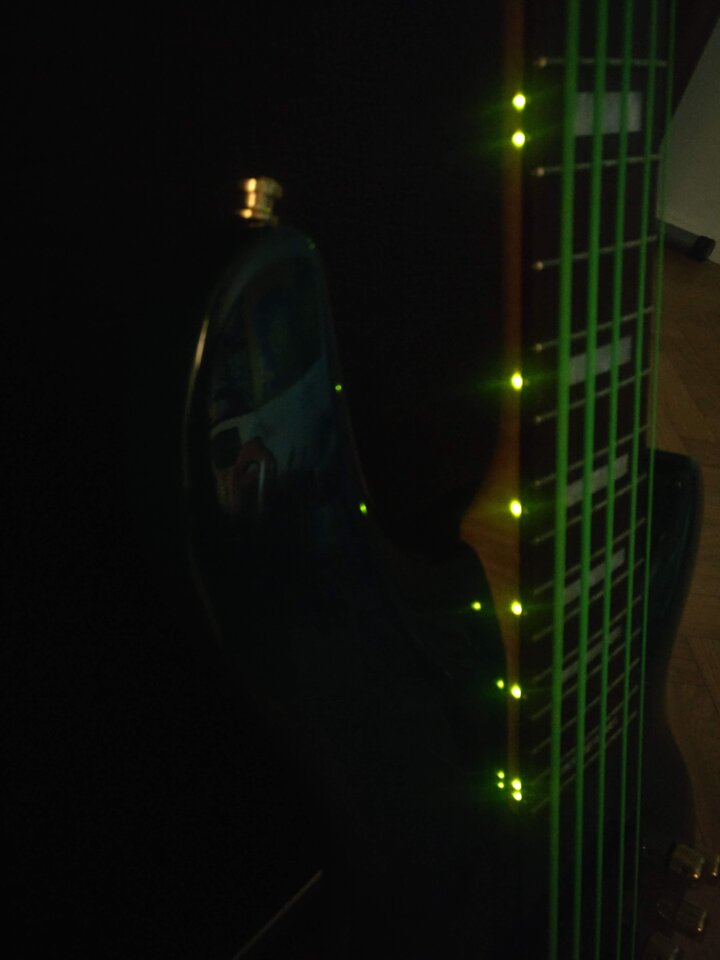

Hatte das mal bei meinem Yamaha BB N5A, allerdings nicht selbst nachgerüstet sondern vom Vorgänger eingebaut, hab sogar noch ein paar alte Bilder gefunden.
IMG_20190311_220808.jpgIMG_20190512_210403.jpgIMG_20190510_224915.jpgIMG_20190510_224935.jpgIMG_20190510_225000.jpg IMG_20190510_214022.jpgIMG_20190510_214029.jpg
Aber mal ernsthaft, die LEDs waren selbst auf finsterer Bühne nie wirklich notwendig, war eher ein netter Showeffekt. Wenn es wirklich komplett Schwarz im Raum war haben die eher noch geblendet. Das Problem seh ich auch eher wenn man komplett neu an den Hals greifen muss, wenn man mal die Lage hat, finde ich das meiste halb so wild. Blind spielen können wäre tatsächlich was, dass man ggf. auch mal trainieren sollte, spätestens wenn man irgendwann mal noch anfangen will Backings zu singen oder ähnliches.
