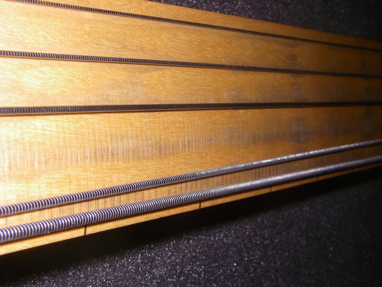

  • #28
Auf dem Foto sind zwar gerade TI Flats drauf, die haben aber nur eine Woche geschafft.
Reaktionen: whitewater, daphonque und claudio
