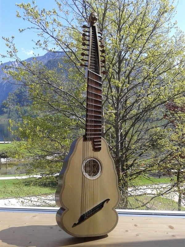

Mittlerweile sind die Fanfrets in Mode auch bei den Gitarren. Das Patent war ja auch ein Witz, denn Fächerbundierung gibt es
schon seit Ende des 16. Jahrhunderts.
Hier ein 18 saitiges Orpharion. Nachbau aus dem Jahr 1617 (Francis Palmer):

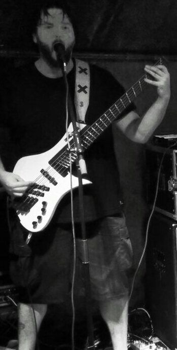

Das kommt auf die Konstruktion des Basses im allgemeinen an. Mein 37er Claas Headless 5er ist bequemer zu spielen als mein damaliger WW Thumb BO 5.
Durch das lange Korpushorn ist die Mensur kein Thema
