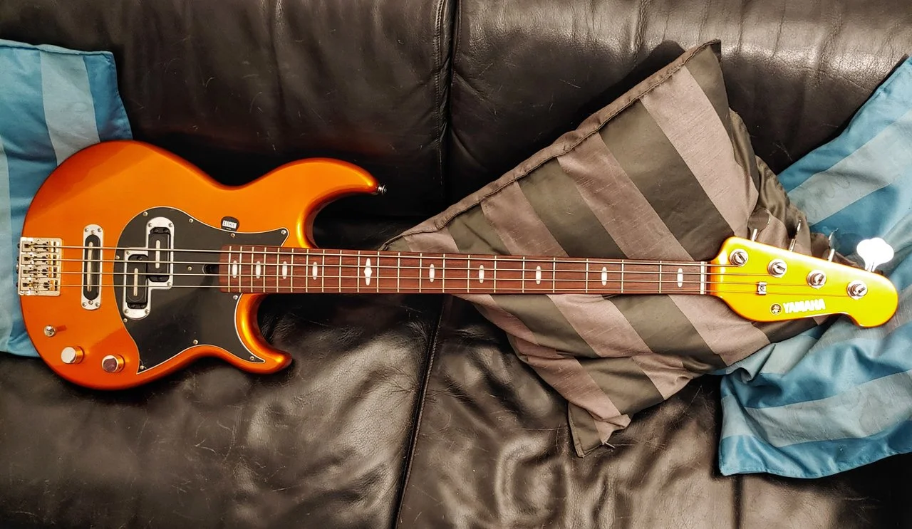

Hier: gebrauchter Yamaha BB414 für 200 oder 250? So ungefähr. Dazu dann Hardware und P PU verbessert, Pickguard drauf und damit auch noch mal ich glaube 220 reingesteckt.
Würde ich gegen keinen aktuellen 500 Euro Bass tauschen wollen.
Aber richtig, man muss wissen was man da tut.

...und neu hat der auch keine 250,- gekostet... ;)
  • #73
...und neu hat der auch keine 250,- gekostet... ;-)
Der BB 414 hat ich glaube 2006 oder 07 369 Euro beim Music Store gekostet.
Die 200 oder 250, weiss es echt nicht mehr, hat Nymis Sohnemann für den Bass bekommen. Student ohne Kohle, da handel ich nicht runter.
