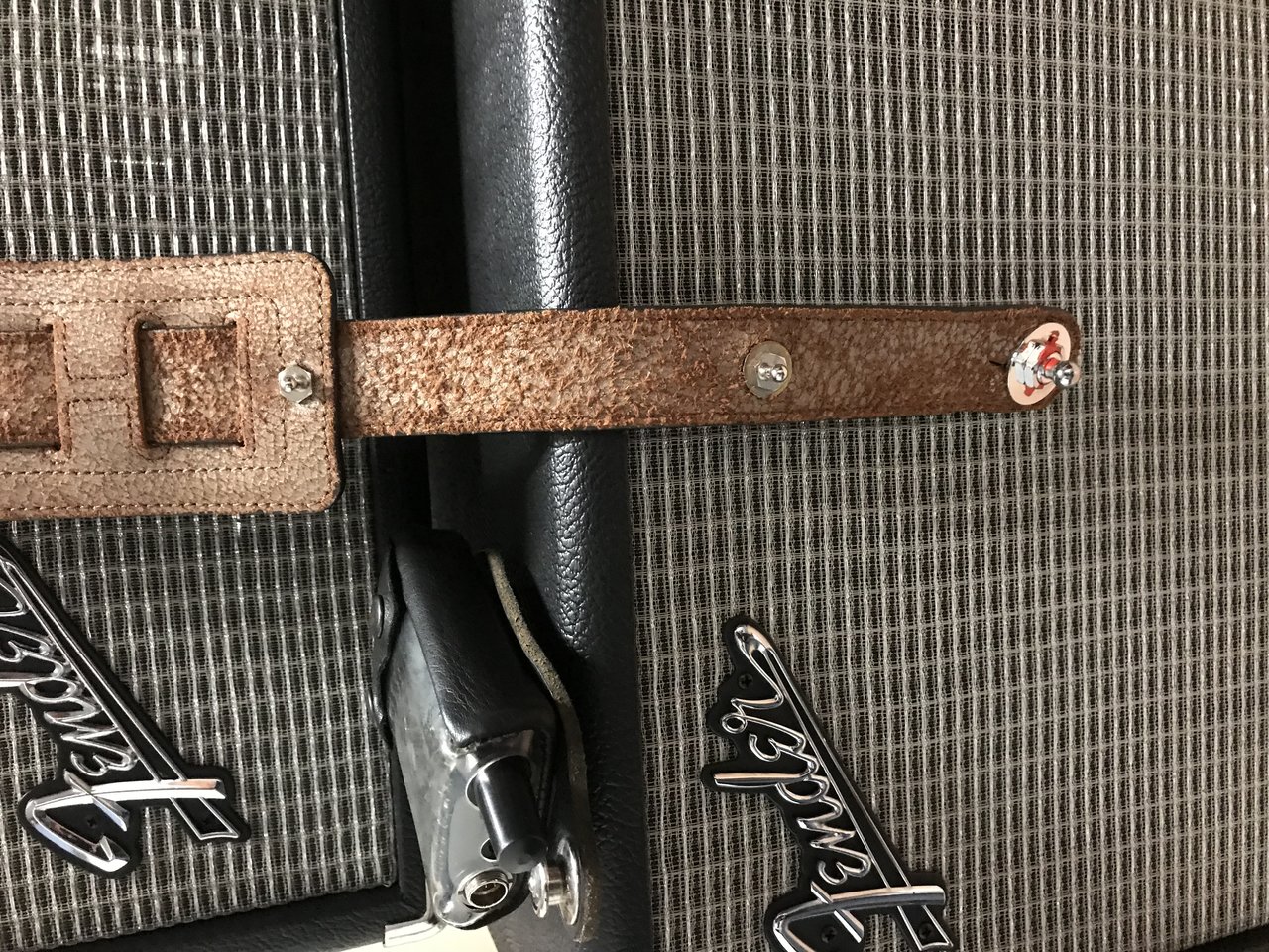

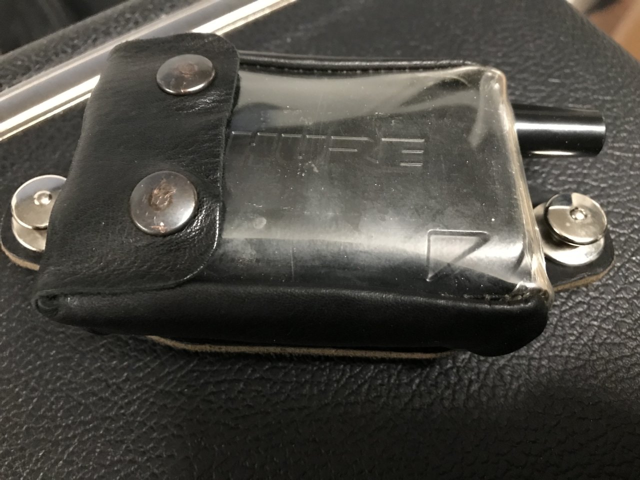

  • #87
Das da:
weil aus Vollmetall und dazu geschützt im Richter Ledertäschen zum "an den Gurt klipsen"
Reaktionen: claudio, Hantz Bass und ThK

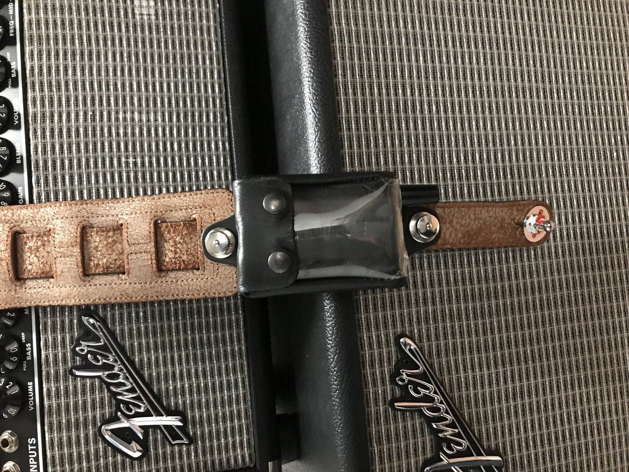

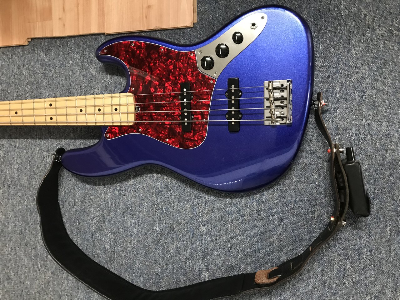

  • #95
Das da:
Ich überlege gerade auch wegen der Richter Tasche aber der Preis "tut mir schon weh" ;-)
Kannst du mir vielleicht ein Bild vom ganzen Gurt mit der Tasche hier rein packen?
  • #96
Gern, aber erst am Wochenende, da ich gleich ein paar Tage außer Haus bin.
  • #97
Ach scheiss drauf... ich hab schnell noch mal ein paar Fotos gemacht.
Das Kabel hab ich mir jetzt mal gespart.
Auf jeden Fall sitzt das Bombenfest und durch die Fixierung des Senders am Gurt kann man auch rumhampeln ohne am Kabel rumzuziehen.
Ganz im Gegensatz wenn man sich das Ding an den Gürtel macht oder in die Hosentasche steckt.
