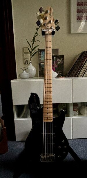

So, Geige ist angekommen. Ich muss morgen noch mal ein Bild machen, es ist durch fette Gewitterwolken beim knipsen fast Nacht geworden, deswegen die kack Quali :ugly: .
Halt ein schwarzer Bass mit schon leicht nachgedunkeltem Ahornhals, was ich schick finde.
Das Ahorn Board ist ein dickes Slapbrettchen, habe ich gar nicht mit gerechnet, voll die Bohle draufgeleimt:D.
Sound ist wie erwartet, humbuckig aktiv mit der typischen leicht näselnden Note, der 18V 3Bänder rauscharm und sehr effektiv, da passiert bei kleinen Drehungen schon viel. Funky, rockig, trocken, mittig, fett, dubby, böse - geht alles. Die Flats auf dem Bass habe ich nach 5 Minuten runtergeworfen und Dunlop Nickel Superbrights draufgepackt.
Wirklich richtig gut, vor allem als Live-Backup/Ergänzung zu meinem Spector 5er:
1.Ziemlich genau den gleichen Output Pegel, also keine Gain-Tüddeleien
2.Ziemlich genau die gleichen Halsmaße. Das lässt mich richtig aufatmen! das Ding spielt sich sehr entspannt. Saitenlage ist gut, keine blöden Stellen auf dem Griffbrett.
3. Fette H Saite, da fällt nix ab oder klingt zu klobig/muffig.
Gewicht 4,5Kg, passt, hängt gut am Gurt.
Negativ: Im Gegensatz zur echt guten Gesamtquali fallen die Tuner richtig hart ab, aber die werden ja eh getauscht.
Fazit: Bleibt! Toller optisch unaufgeregter Bass für relativ kleines Geld bekommt man viel geboten. Neu scheint es das M-Modell gar nicht mehr zu geben.

Schicker Gerät! Glückwunsch!
Reaktionen: Mudskipper
  • #1.288
Auch von hier, Glückwunsch - die M Bässe sind ja hierzulande nicht sonderlich verbreitet
  • #1.289
Danke :-) !
Stimmt die Ms findet man wirklich nicht oft und noch weniger die schlichten Black/Maple.
Lindebody? Geschenkt, ich höre da nichts schlechtes. Ja, der Linde-M ist mit Sicherheit etwas gemütlicher unterwegs, aber weit entfernt von einer Mumpfdohle.

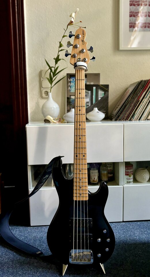

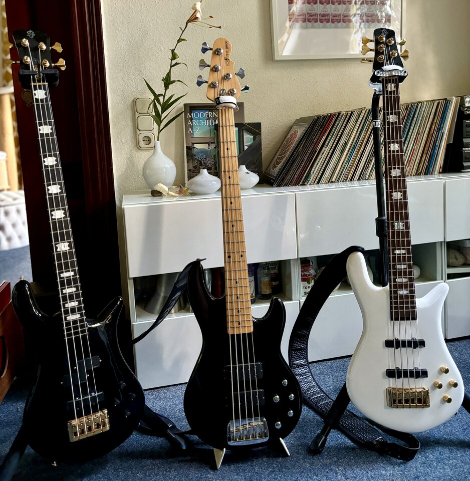

So, was macht man wenn man nach ein paar Tagen beruflich unterwegs war, etwa 16h Pause hat, aber es ist Keiner zu Hause?
Richtig, erst mal neue Tuner auf den M 2500 Tribbi nageln :D .
Ich habe recht rational blasphemisch gehandelt und keine Tuner mit dem klassischen Kleeblatt genommen.
Dafür gab es für mich mehrere Gründe: ich kann mich nicht an die großen Tunerpaddel auf der recht kompakten 3/2 Kopfplatte gewöhnen, das sieht nach meinem Verständnis irgendwie komisch aus, vor allem auf der rechten Seite.
Dazu kosten 5 Sandberg Tuner auch einfach mal eben 200 Euro.
Ich bin günstig an 3/2 Gotoh GB 350 Resolites gekommen. Die kenne ich von meinen Spector Bässen, kosten neu nur die Hälfte und ich mag die Optik.
Halt, die haben ja nur 14mm, nicht 17,5mm!
Trick im Cyberspace gefunden: Die Hülsen der G&L Tuner drin lassen und da die Gotohs mit den hauseigenen Hülsen reinstecken. gemacht und: Passt:-)!
Mit den Tunern und Sandberg Knöppen ist der Bass jetzt 250g leichter(4250g), bleibt jetzt auch ohne Gurt völlig waagerecht im Sitzen auf dem bein liegen und hängt noch besser am Gurt. Gar nicht mal "Arsch-heavy", da der Hals schön kräftig ist, fühlt sich einfach nur sehr gut an - ein echt tolles Upgrade!
Hier mal alleine und zusammen mit seinen Gotoh-Genossen - habe vor lauter Bass-Freude nicht mal die welken abgefallen Blätter vom Schrank geräumt:ugly:.

Sieht sehr gut aus mit den Resolites!
Reaktionen: Metalfist, MichaOnBass, Mudskipper und eine weitere Person
  • #1.296
Bin da auch sehr happy mit! Ich war erst etwas skeptisch und habe noch gedacht na komm, im Notfall kommen die halt wieder runter. Aber so gefällt mir es sogar wesentlich besser als vorher.
Die 4 in Line Kopfplatte bei den 4ern - bitte alles so lassen. Oder die CLF Schippe ohne den Flaschenöffner am Kopf einschliesslich des 5ers mit dem 4/1 Headstock, unbedingt die guten alten Clover.
Aber die 3/2 finde ich persönlich so mit den Gotohs ruhiger und stimmiger.
