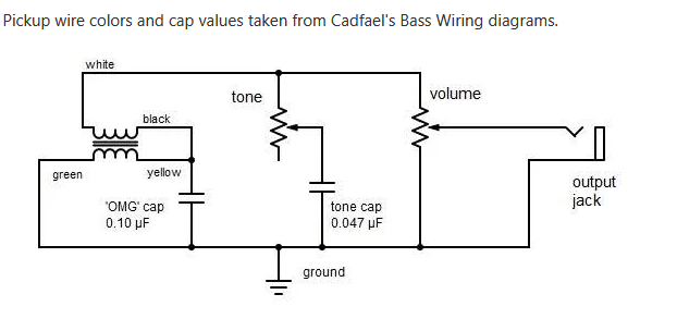

Ihr sprecht kryptisch. Was der K-Mod ist kann man ja zumindest zu erraten versuchen, aber eine Schalter für "Oh my god"? Was ist das?
  • #1.410
Bei OMG sind die Humbucker parallel verschaltet und eine Hälfte ist mit einem Kondensator gegen Masse verbunden.
(Quelle: https://www.talkbass.com/threads/how-to-wire-up-g-l-omg-mode-on-a-bass-humbucker-with-1-volume-1-tone-and-no-switch.1579592/ )
Das nimmt dem Ton etwas Höhen und dickt die Bässe an. OMG spielt auf die Reaktionen der Zuhörer an.
Hier noch etwas Geplänkel dazu: https://www.bassesbyleo.com/forum/viewtopic.php?f=4&t=3230
Der K-Mod ist die Zusatzoption auf Single bei den L-2000. Da braucht es einen 4PDT on-on-on-Schalter.
