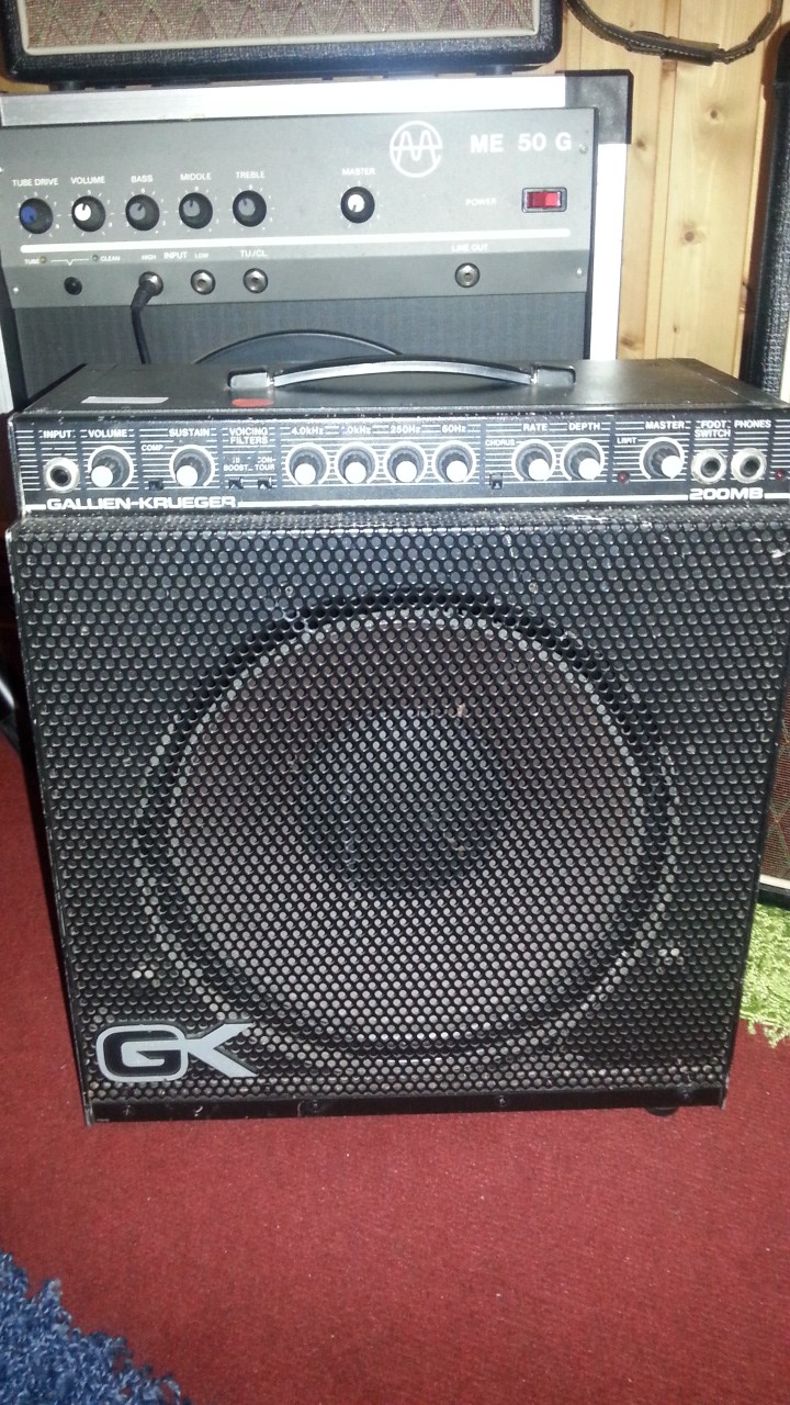

Guten Morgen!
Ich habe am Wochenende beim Tag der offenen Tür in der Wolfsburger Musikschule für 30€ eine GK-Combo gekauft. Die meinten schon, dass die ein Schnarren hat. Zuhause angeschlossen ist mir gleich ein leichtes Brummen nach Einstecken des Netzkabels aufgefallen. Halte ich erstmal für nicht so schlimm. Meinen Reverso eingesteckt kann ich zum einen das Schnarren und zum anderen auch einen tollen, wenn auch nicht sauberen, Klang hören. Erstes Fazit: Freude! :)
Jetzt brauche ich Hilfe:
1. Wie kann ich den preiswert Aufrischen, dass er wie "neu" klingt? Im Anhang habe ich eine kleine Handyaufnahme.

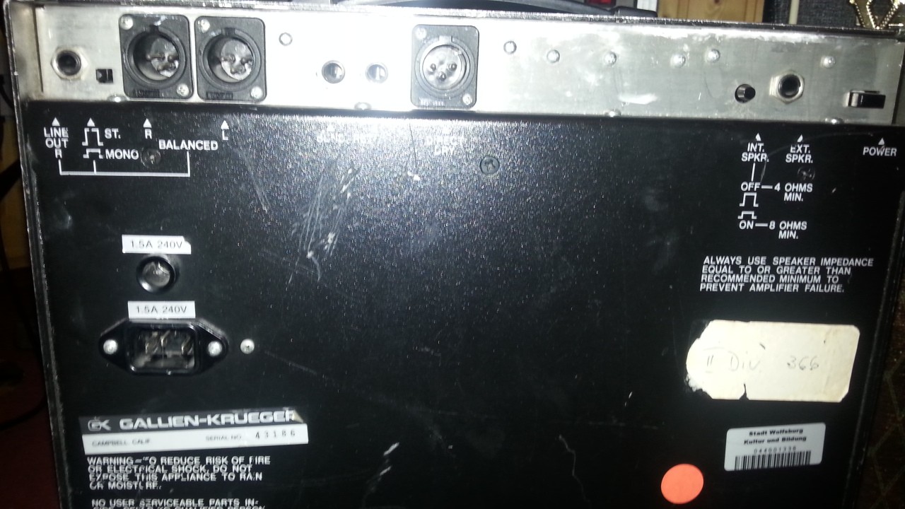

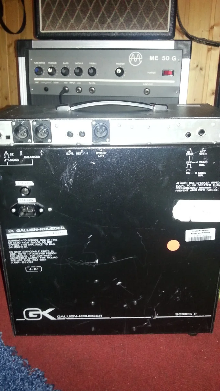

2. Und dann benötige ich eine Beschreibung, was ich alles damit anfangen kann. Dabei beziehe ich mich eher auf die Anschlüsse auf der Rückseite. Ich habe ja eine FMC 212er. Kann ich den GK (und wie) problemlos an die Box anschließen? Ich denke, das geht über ein Lautsprecherkabel über die Ext. SPKR.-Buchse. Da meine FMC 4Ohm hat, muss ich den Schalter dabenen auf off stellen, um den interenen Lautsprecher auszustellen. Den Direct Dry nehme ich für den Anschluss an eine PA. Aber wofür sind die Anschlüsse links? Effects-Loop?

30 Euro???
Die Dinger gehen in ordentlichem Zustand locker ab 400 Piepen übern Tisch!
Wahrscheinlich hat der 12"er 'ne Macke. Das tut der gern, weil das ein sehr weich aufgehängter Lautsprecher ist, der ursprünglich aus dem Car-HiFi stammt.
An Deiner Stelle würde ich mal bei Marc Sieben anfragen, der hat solche Combos schon öfter wieder flottgemacht.
Genau richtig.
Nicht zwingend. "Direct Dry" entspricht einer DI pre eq, die beiden balanced-Buchsen sind der post-eq DI. Weil der Chorus voll stereo läuft und der genauso schön auf der PA wabern soll, ist der post-eq DI stereo ausgeführt.

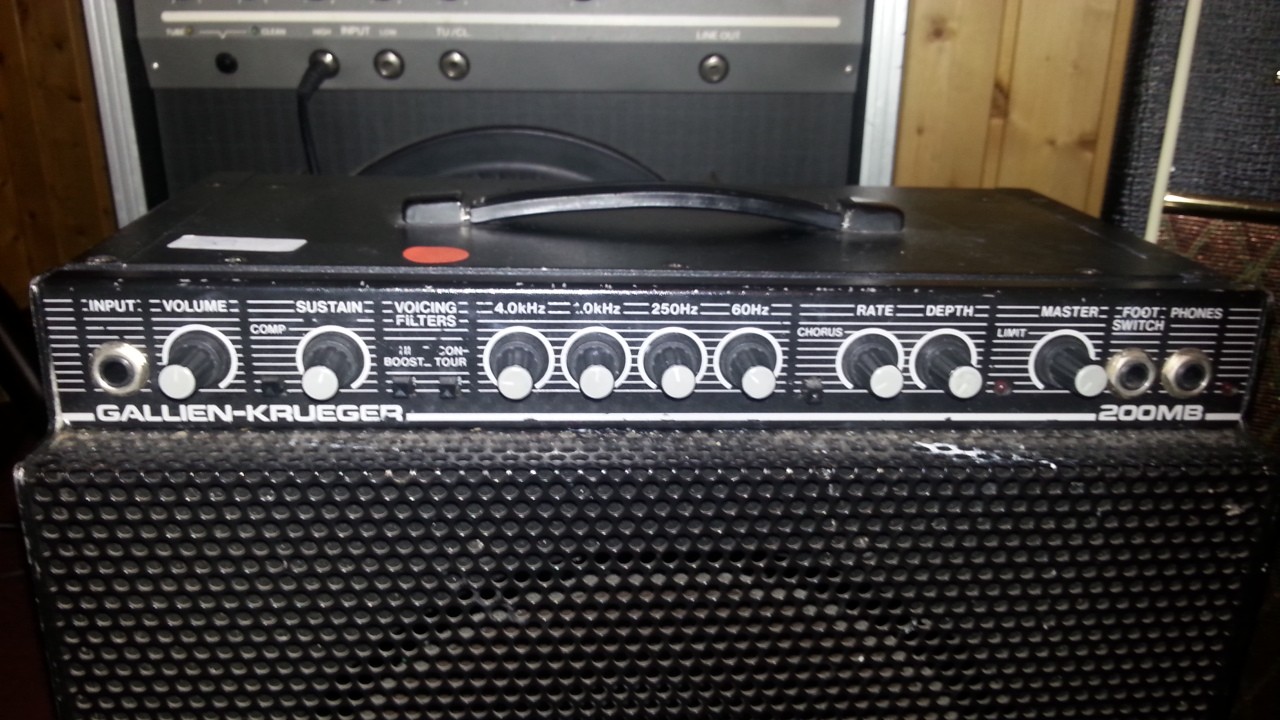

gestern habe ich den GK über Kopfhörer getestet. Ich kann sagen, dass der Klang soweit in Ordnung ist. Also wird es wohl wirklich der Lautsprecher sein. Jedoch klang der Chorus nicht sauber. Ich würde das auch mal als ein leichtes Schnarren bezeichnen. Welche Ursache könnte das haben?
  • #12
Früher oder später erwischt es alle 200MB Speaker, weil die
Sicken zerbröseln. In meinem Fall hat die Reparatur incl. neu
abdichten und airbrushen der auffälligsten Kratzer und Abplatzer
bei Marc Sieben super geklappt. Vor allen Dingen hat er den richtigen Ersatzspeaker, der die richtigen Werte, Abmessungen
und Eigenschaften hat ( und keinen Fabelpreis ). Ich glaub nicht
das man das in Eigenregie bässer und preiwerter hinbekommt, das
geschlossene Metallgehäuse und der weiche Speaker sind "anders als
die Anderen".
