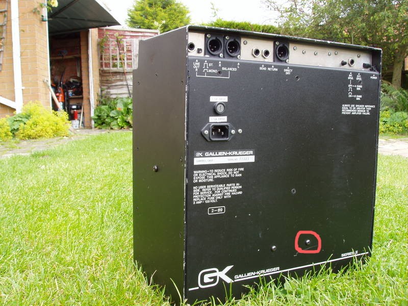

Bei meinem rappelt auch etwas im Inneren. Echt schade, weil das Teil ist der Hammer. Das wirklich perfekte Ding für zuhause.
Bei mir fehlte eine von diesen Schrauben und die Mutter klackerte im Amp hin und her.
Reaktionen: hui und Kong

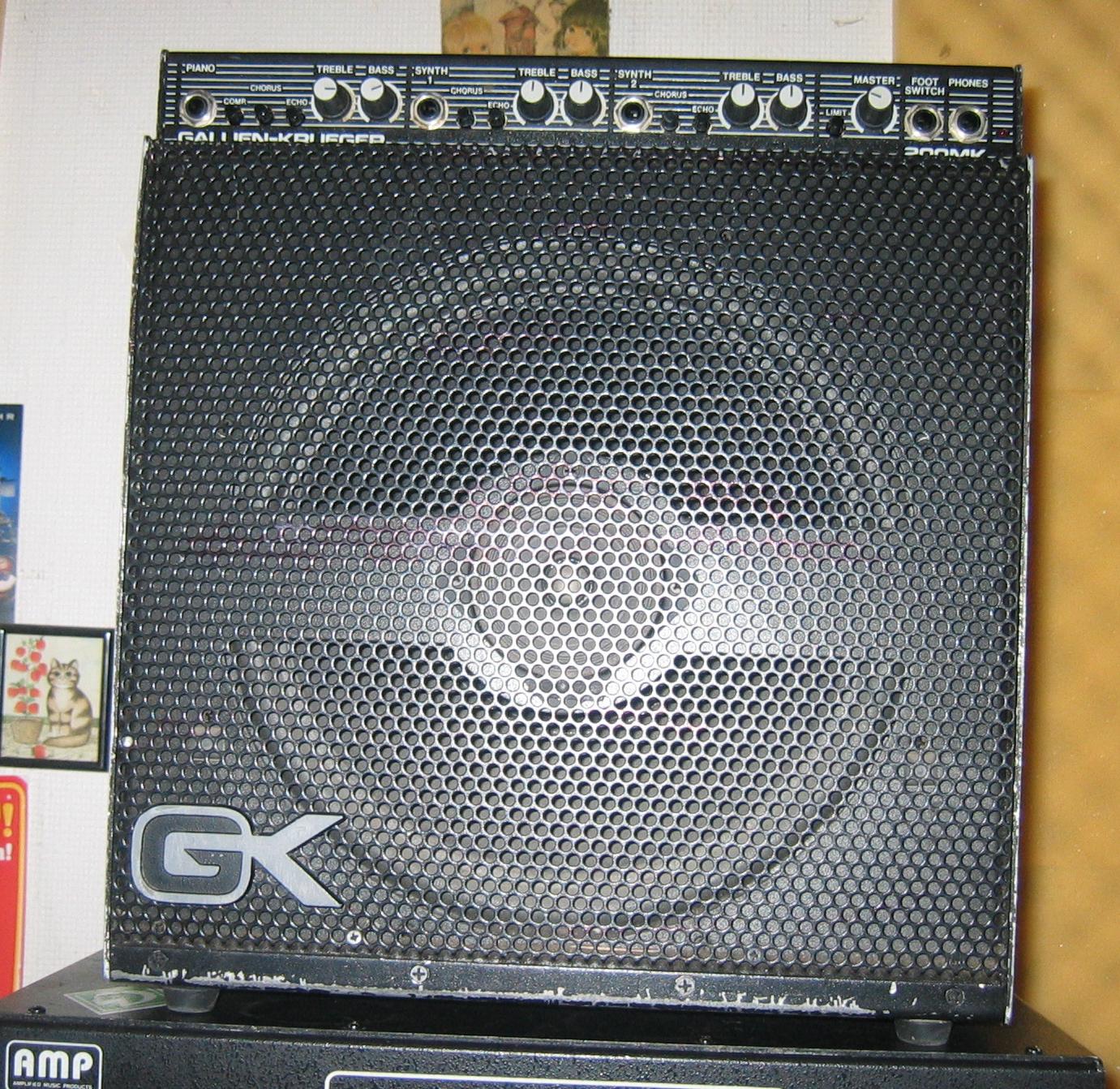

Ich hab 2 von den Teilen, außer dem 200mb noch
einen 200MK für EUB:GK 200MK.webp
Ich hab da für ein Geburstagsständchen ein D-Piano und
meinen Upright-Bass drangehabt: Famos, klang richtig satt.

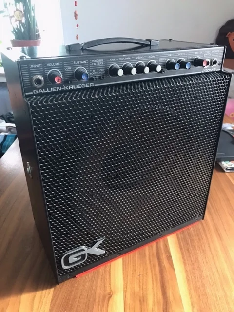

Die öde Zeit der Pandemie nutze ich seit längerem dazu, mein seit vielen Jahren angesammeltes Zeugs entweder zu verschrotten oder aufzuarbeiten.
Vor ca. 25 Jahren hab ich einen 200 MB BJ 1986 (in erbärmlichen Zustand) geschenkt bekommen. Das Netzteil war komplett "abgetötet" (Trafo, Elko´s, Gleichrichter), und der Vorbesitzer wollte keinen Groschen mehr in das Teil investieren.
Schon damals habe ich das komplette Netzteil erneuert und den Amp nach erfolgreicher Reparatur als Test/Übungsamp genutzt.
Vor ca. 15 Jahren bin ich übersiedelt, und der Amp ist dabei in der "Technik-Rumpelkammer" gelandet.

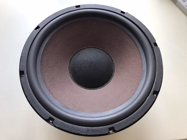

Als ich vor ein paar Wochen den Amp wieder "ausgegraben" habe, musste ich bedauerlicherweise feststellen, dass der Lautsprecher auch den Geist aufgegeben hatte (typisches Leiden der Sickenzersetzung, kennt jeder Besitzer eines alten 150/200 MB.
Über die Überholung möchte ich jetzt nicht so viele Worte verlieren (zerlegen, Gehäuseteile abschleifen/neu lackieren, neu abdichten etc...).
Primär möchte ich kurz darüber berichten wie ich den alten original PYLE Speaker mit wenig Zeit/Geldaufwand wieder flott gekriegt habe.

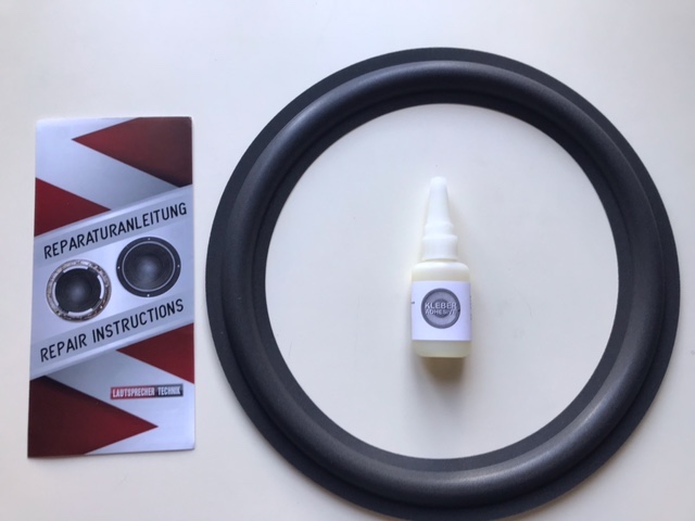

Da ich schon seit vielen Jahren Erfahrung habe was Speaker Reparaturen betrifft, hatte ich mich entschlossen, ein Sickenreparatur Kit zu beschaffen. Die Wahl fiel auf die Firma LAUTSPRECHER TECHNIK, da diese Firma zu einem sehr günstigen Preis (knapp € 27,-- für 2 Stk. Sicken inkl. Kleber) anbietet.
Zum Ergebnis > das Kit liess sich gut verarbeiten, der Speaker funktioniert wieder tadellos :great::great::great:
Wichtig ist dabei > gute Vorbereitung (alte Sicke gründlich entfernen), Geduld & Zeit (nicht wie wild drauf loskleben).
Wenn man technisch, handwerklich in der Lage ist kann man ohne weiteres selbst Hand anlegen und sein altes Schätzchen top wiederbeleben.
Die alten Amps klingen auch heute noch super :great::great::great:

Restaurierter Amp
Reparatur Kit
Reparierter Original Pyle Speaker

Was machen denn die beiden etwas dickeren Schrauben, die jeweils mittig auf den Seitenwänden sitzen? Halten die vielleicht eine Stabilisierungsstrebe, die einmal durch die Box geht? Sieht von außen ein bisschen so aus. Wenn dem so wäre, könnte das Rappeln gut von dort kommen und es wäre die Frage, wie man die wieder fest kriegt, ohne die Kiste zu öffnen (und dann wieder abdichten muss).

Die Schrauben sind für die Anbringung eines "Mic Stand Brackets" gedacht - so zumindest bei meiner 200MB Schepperbox. Die Amps waren für damalige Verhältnisse ja winzig und es gab Metallwinkel um den Amp auf einem Mikroständer zu montieren. Eher eine wackelige Angelegenheit...

Hi, da sind eigentlich nur zwei Bohrungen um die (wie schon @walp beschrieben hat) "Mic Stand Brackets" anzubringen, sonst nix.
Könnte eventuell sein, dass sich der Netztrafo, welcher sich auch im abgedichteten Gehäuse befindet gelockert hat.
Egal ob MB 150 oder 200 > die grundlegende Konstruktion ist sehr fragil, ein paar mal mit dem Dingens irgendwo härter dagegenknallen und es kann bereits zu undichten Stellen kommen.
