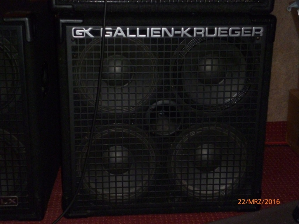

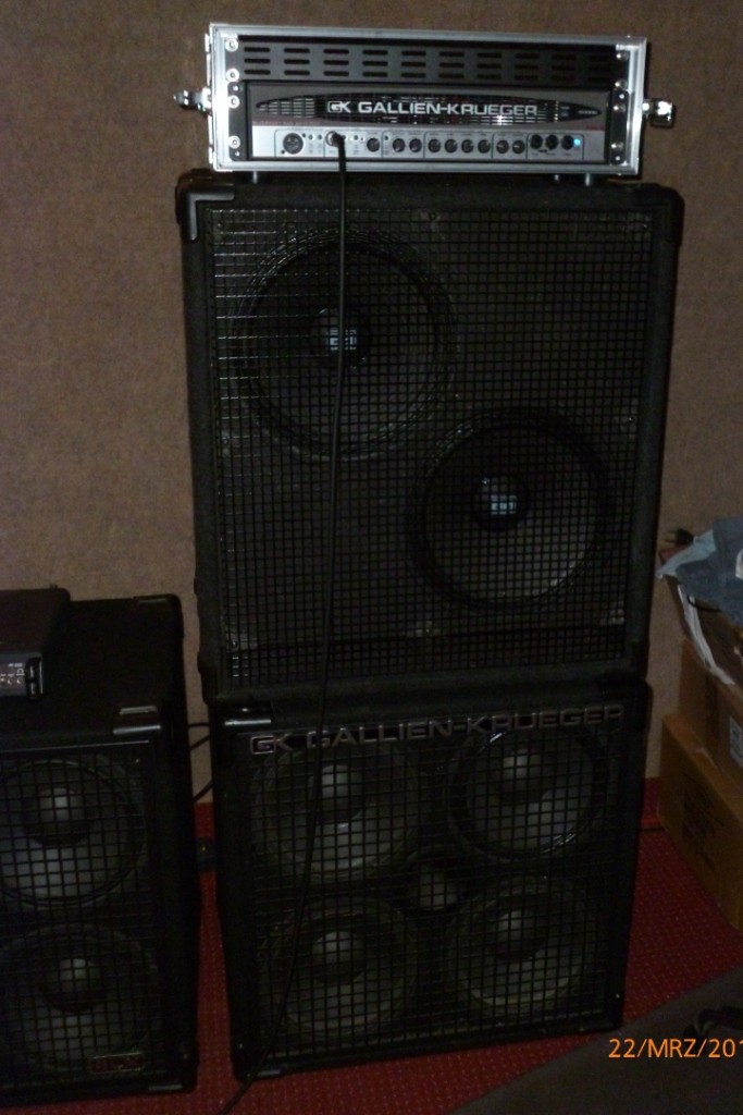

Mein RB iv ist leise genug :D - aber Bilder mit der SBX 410 bin ich noch schuldig:
Klein, aber Shyce schwer...links daneben die vordem benutzte BLX 410.
