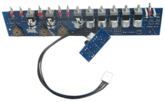

Hallo an die Gemeinde,.
hab einen Fusion 550 mit mechanisch defektem 500-/800 HZ Frequenzumschalter.
Kennt jemand einen Lieferanten in D für original G&K Ersatzteile.
Bin dankbar für jeden Hinweis.
Vorab bässten Dank!!
Castello
  • #2.706
Ja, dachte ich auch. Hab da schon da angerufen, aber die machen wohl nur Reparaturen vor Ort.
D.h. ich müsste den Amp dort hinschicken.
Ob letztendlich ein Ersatzteilversand möglich ist wird geklärt.
Mal abwarten was passiert!
Danke für deine Info!
  • #2.707
Quelle: http://www.fullcompass.com/common/products/original/222710.jpg
Wie auf dem Bild zu sehen ein 2-poliger gewinkelter print Wechsler. Eigentlich fast Standardware...Am einfachsten wäre es den Schalter gegen einen konventionellen zu tauschen und dann intern mit Litzen zu verdrahten. Den Unterschied sieht man dann vorne nicht mehr.
Reaktionen: castello

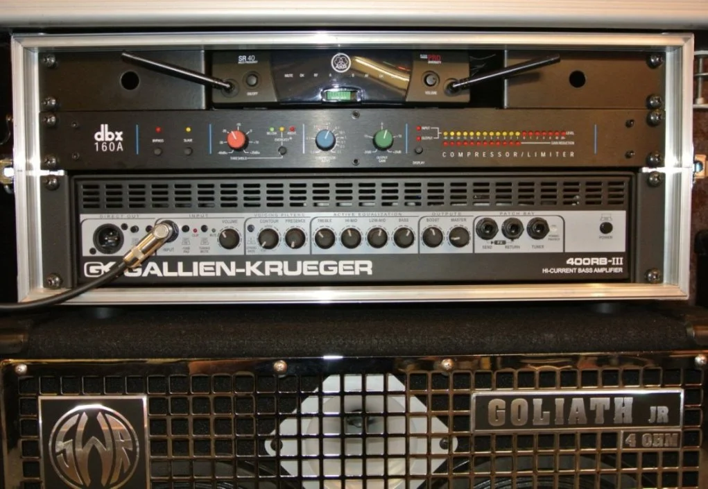

Frage an die 400RB III-User bevor ich anfange, Equipment zu zerschneiden.
Reicht dem 400er die Kühlung über die obere Lüfteröffnung (wenn der Lüfter geht :bier:) oder kühlt der auch über sein Restgehäuse?
Ich möchte den Amp im 2HE Rackbag nutzen und würde einfach an der richtigen Stelle die Lüfteröffnung ausschneiden, schnipp-schnapp!
Brillante Transportlösung oder blöde Idee?
Thx
Marc (der sich vielleicht mal wieder gaaaanz vorsichtig von Markbass zu GK hinüber wagt)
Reaktionen: LovinRomance
  • #2.720
Ich hatte den GK 400RB III eine Zeit lang und nie ein Problem damit. Er wurde zwar etwas warm, aber mir kam die Temperatur nie gefährlich vor. Die Hälfte der oberen Lüfteröffnung war vom Kompressor verdeckt. Das war trotzdem kein Problem. Ich bin eigentlich recht sicher, dass wenn du das Rackbag am Lüfter ausschneidest, es kein Hitzeproblem gibt.
Durch die vorderen Lüftungsschlitze (an der Frontseite über den Reglern) entweicht auch ein Teil der Hitze.
P.S.: der IIIer ist meiner Meinung nach unterbewertet. Das ist ein super Amp. Wenn ich nochmal einen günstig und in gutem Zustand finde, lege ich mir wieder einen zu.
Reaktionen: ATK411 und LovinRomance
