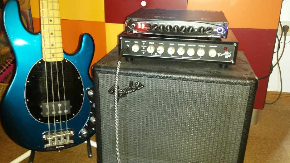

So, jetzt habe ich mir doch mal den MB 500-Fusion (B-Stock beim großen T.) geholt ... nach dem ersten kurzen Anspielen, kann ich schon feststellen, dass der Amp genauso punchig wie der MB 500 klingt, aber der Sound doch eine leichte Färbung hat, die mir gut gefällt ... riesengroß sind die Unterschiede zwischen den beiden genannten Verstärkern allerdings nicht, wie ja schon @Funbasser geschrieben hatte ... aber ich denke, der Fusion taugt mir mehr ...
P.S. Der GK-Fusion wird daheim über eine Fender 112 mit Eminence-Speaker gespielt, im Proberaum und live wahlweise über eine FMC 112 Neo oder FMC 112 Classic ...
