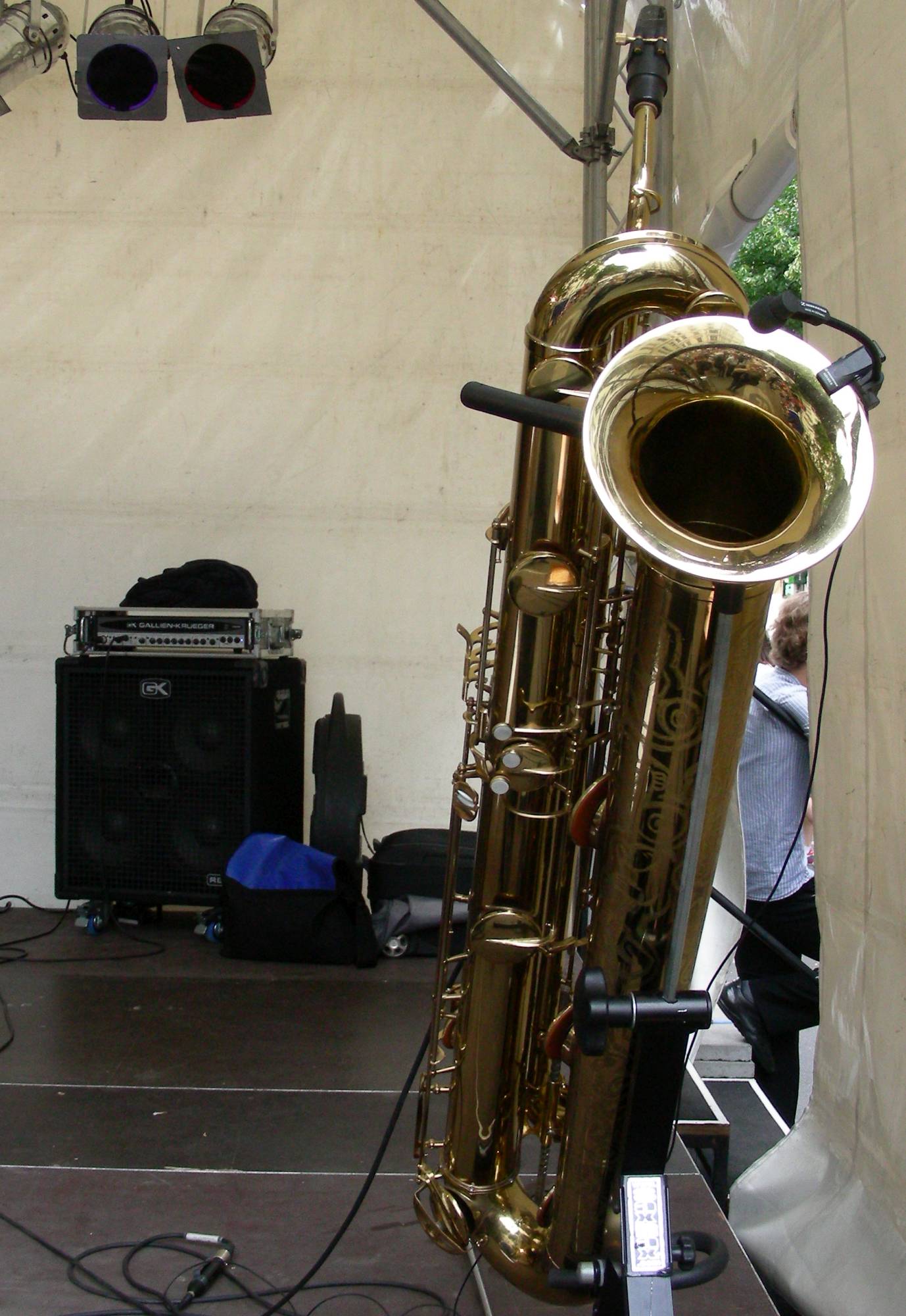

Nur mal so nebenbei . . .
Nicht jeder GK befeuert einen Bass mit Saiten.
Hier ein Bild von heute Nachmittag: Ein GK mit einem Tubax !!!
Reaktionen: Gast17510, doubleball, Nymi und eine weitere Person
  • #774
Weil die anderen in der Band gesagt haben:
"Mach' ma lauter!"?;-)
Reaktionen: doubleball
