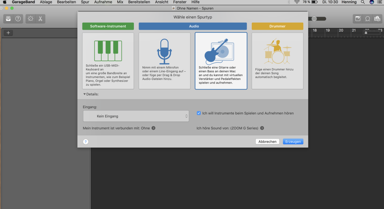

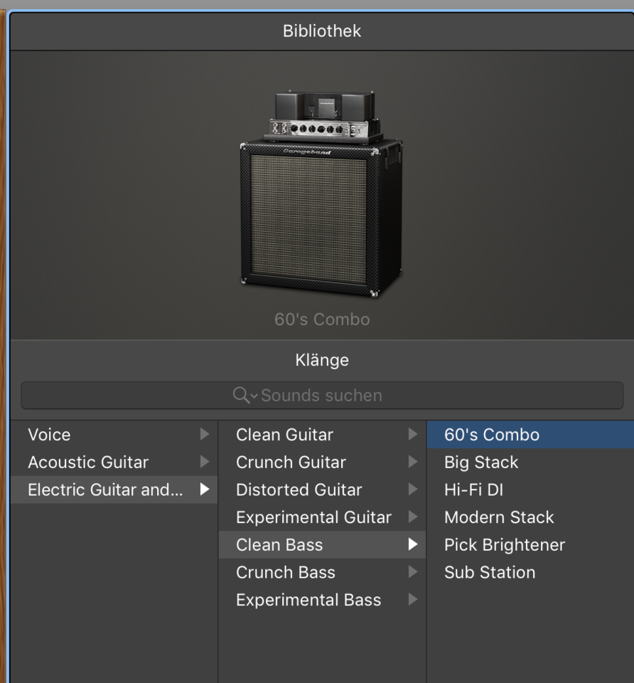

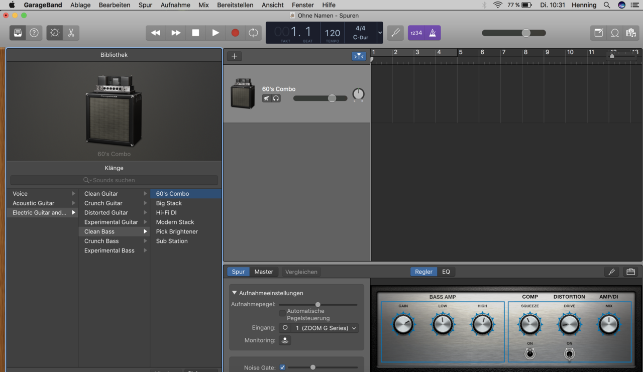

Bildschirmfoto 2018-02-13 um 10.30.23.webp Bildschirmfoto 2018-02-13 um 10.31.40.webp Bildschirmfoto 2018-02-13 um 10.31.50.webp

Das sieht nach einer neueren Version aus, als ich sie benutze, muss ich wohl mal updaten :-)
Aktuell ist die Version 10.2.0 (bei mir zumindest :D). Kürzlich sind diverse neue "Drummer" dazugekommen.

Mein Tip, gerade als Anfänger beim Thema Recording wäre dem KISS Prinzip zu folgen: Keep it Stupid Simple. In deinem Fall solltest du absolut brauchbare Ergebnisse mit folgendem erzielen können:
1. Bass direkt ins Interface. Schlagwort hier ist Instrument Level, alternativ kannst du eine passive DI-Box oder halt das Glockenklang DI verwenden.
2. Vermeide VSTs und Plugins von Drittanbietern, das ist ein Riesen Zoo der wahrscheinlich mehr Verwirrung stiftet als hilft. Selbst Garageband hat eigentlich schon alles im Bauch was du fürs erste brauchst. Siehe z.B. die Screenshots von Basshenning, ansonsten brauchst du eigentlich nur noch die EQ Funktionen. Kompressor, Reverb & Co. können erst einmal warten bis du den Aufnahmeprozess beherschst.
