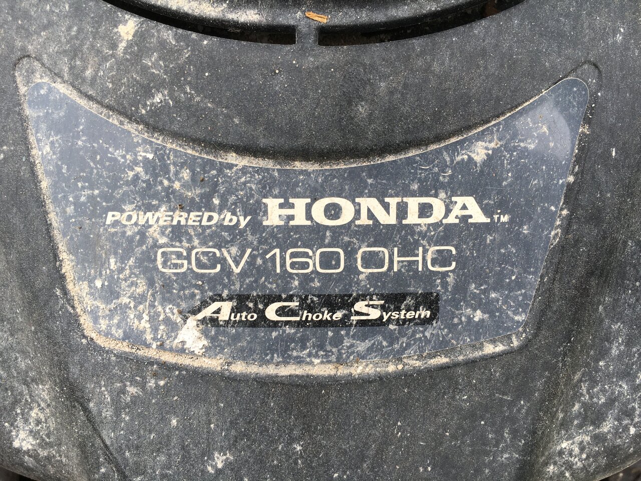

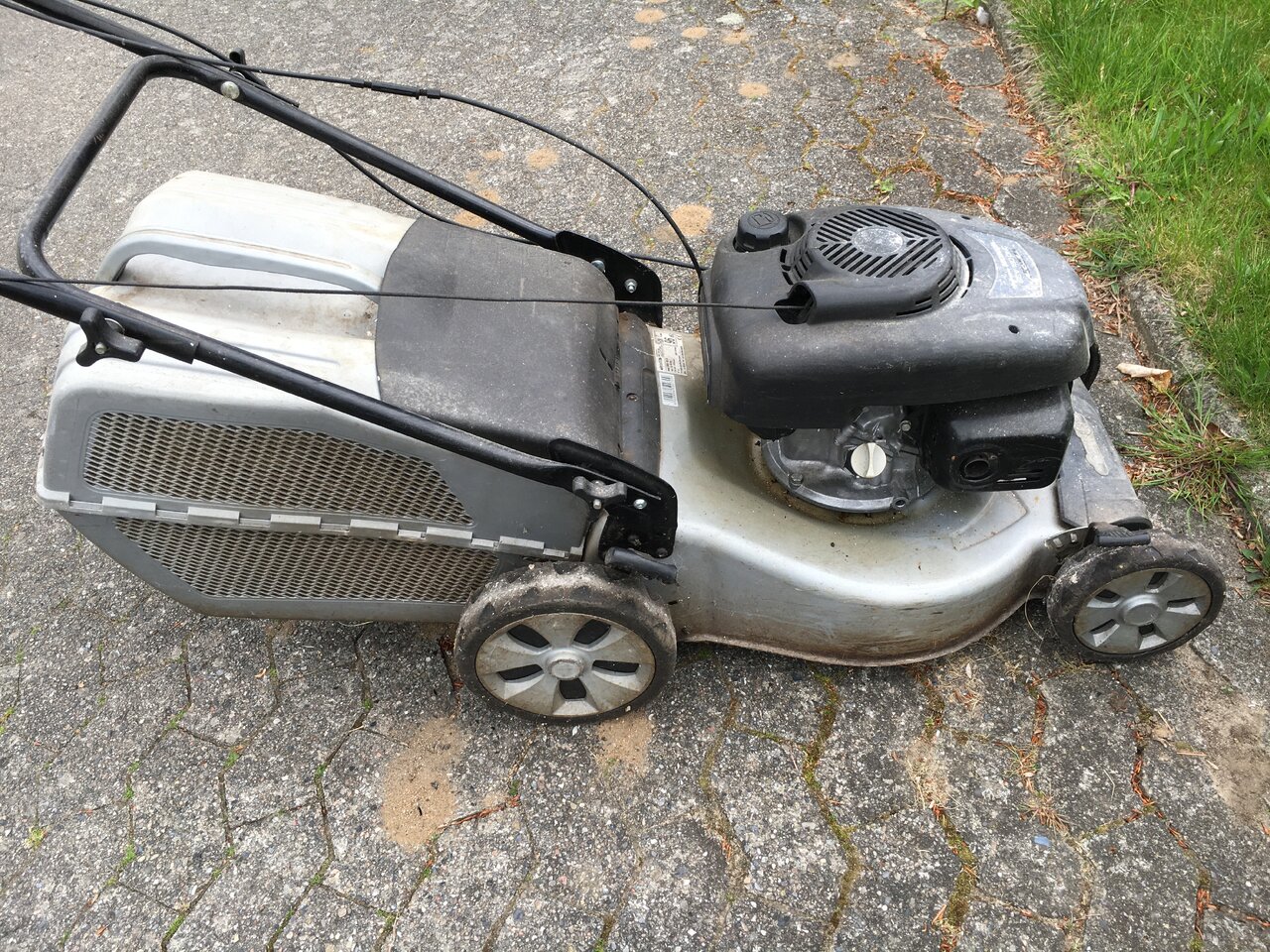

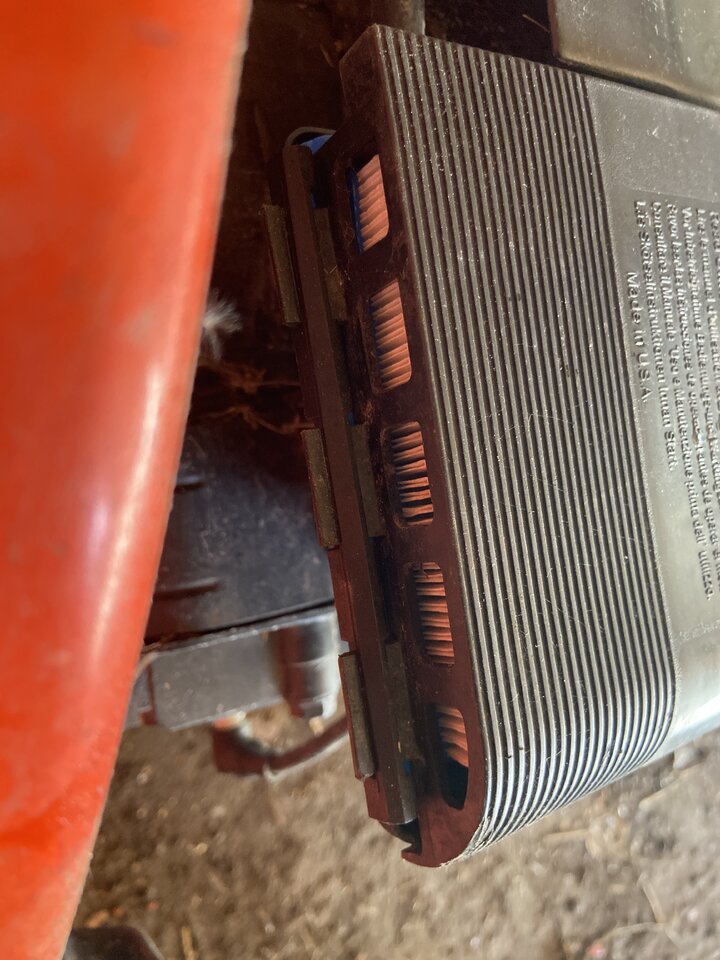

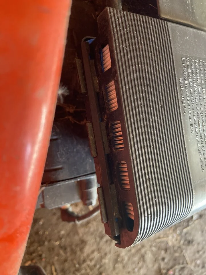

Moin zusammen im Garten-Thread! Ich habe eine Bitte: ich benötige einen Tipp für einen Benzinmotor-Rasenmäher.
Er müsste noch noch heil sein, stand aber lange herum. Ich habe mir gerade den Arm ausgerissen bei etlichen vergeblichen Versuchen, ihn zu starten. Benzintank ist voll, Öl bekomme ich nicht geöffnet, Zündkerze scheint sauber zu sein und sitzt fest. Habe erst mal unter den Boden gesehen, der Raum mit dem Messer sieht ok aus. Es gibt zwei solche Spangen am Griff, die habe ich beide festgehalten, wenn ich zu starten versuche.
Weiß jemand von Euch, was ich noch prüfen oder machen kann, um den Motor zum Laufen zu bekommen?
nur Starterseil ziehen und Gasbügel ziehen, reicht beim Benziner nicht
Schau mal nach einem daumengroßen, roten Knubbel - an der Seite - oder vorne
Damit pumpst du Sprit in den Verbrennerraum....so 8x dann gehts in der Regel los
Ölschraube solltest du mit einem großen Schlitz Schraubenzieher öffnen können und unbedingt einfüllen oder Austauschen (nimm eine Klistierspritze mit Infusionsschlauch)
seh gerade, vielleicht gibt es auch einen Benzinchoke
die Teile sind eigentlich unkaputtbar
Reaktionen: meisenknoedel, rob_bob und crystalgreen

da ist ein viereckiger Kasten so 5 x 5 cm, den kannst du aufschrauben, innen ist ein (eventl.) Filterschwamm für die Luft. Er ist vielleicht verharzt, dann tausch ihn gegen einen halbierten Spülschwamm aus.
Dahinter gehts in den Vergaser. Wenn du Starthilfe reinsprühen willst, dann in die Öffnung hinter dem Schwamm.

Habe gerade das gleiche Problem mit einem Sabo, Sprit ist drin, Zündkerze gibt einen Funken, Luftfilter ist neu, der Mäher will aber nicht. Wenn ich Bremsenreiniger in den Luftkanal sprühe, springt er an und läuft einen kurzen Moment, geht dann aber aus? :nix:

Danke! Vielleicht im Baumarkt? Und wohin sprüht man?
Bremsenreiniger geht auch, gibt es im Baumarkt, Autohandel und ab und zu auch in deinem Lebensmitteldiscounter
In den Luftkanal, bei meinem Mäher ist das unten
