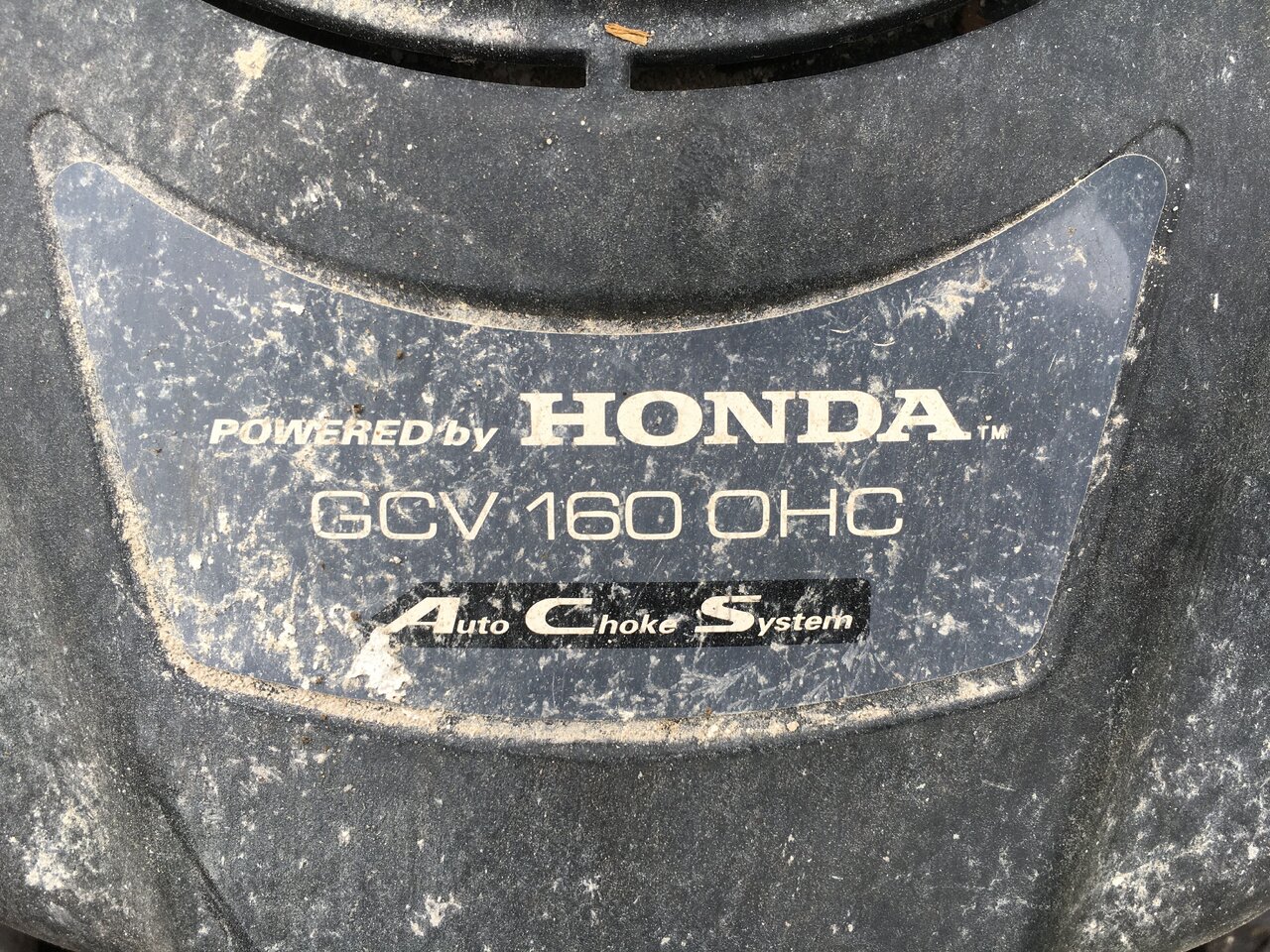

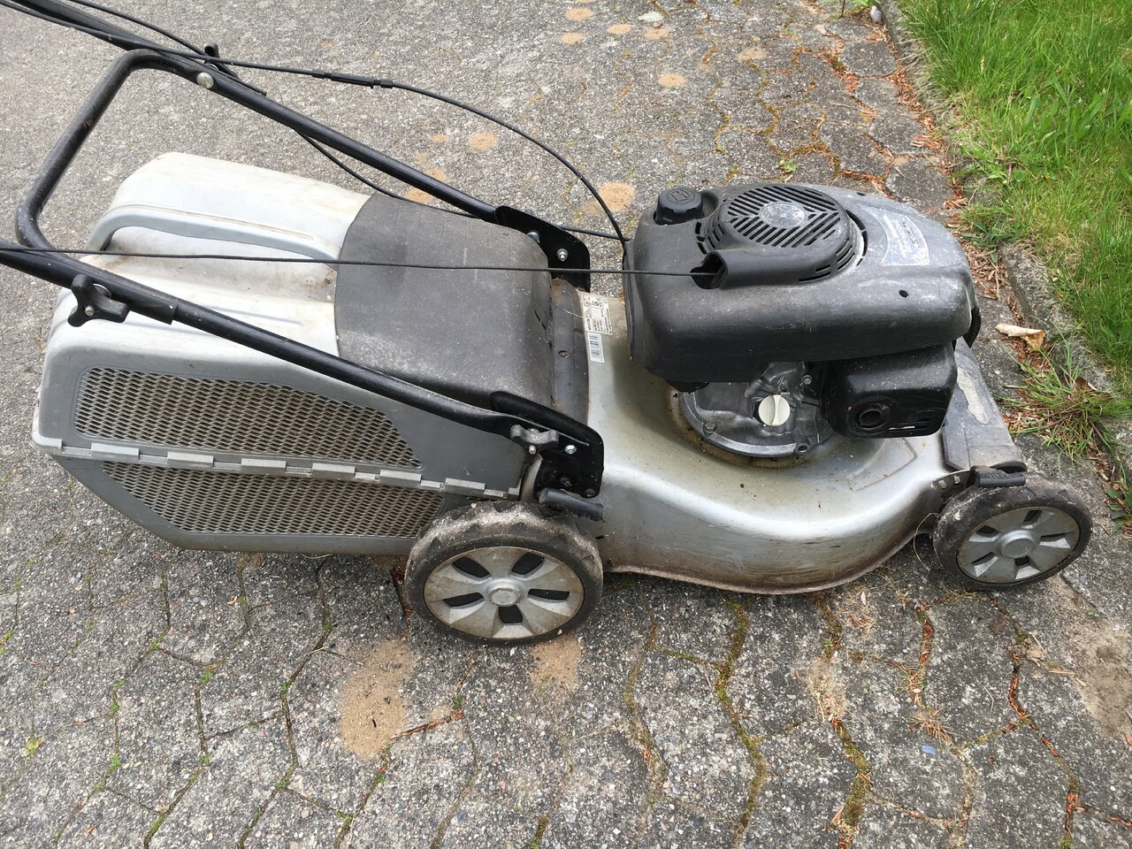

Moin zusammen im Garten-Thread! Ich habe eine Bitte: ich benötige einen Tipp für einen Benzinmotor-Rasenmäher.
Er müsste noch noch heil sein, stand aber lange herum. Ich habe mir gerade den Arm ausgerissen bei etlichen vergeblichen Versuchen, ihn zu starten. Benzintank ist voll, Öl bekomme ich nicht geöffnet, Zündkerze scheint sauber zu sein und sitzt fest. Habe erst mal unter den Boden gesehen, der Raum mit dem Messer sieht ok aus. Es gibt zwei solche Spangen am Griff, die habe ich beide festgehalten, wenn ich zu starten versuche.
Weiß jemand von Euch, was ich noch prüfen oder machen kann, um den Motor zum Laufen zu bekommen?
Ich lese da Auto Choke system.
Vielleicht hat es da etwas.
Der Honda meiner Eltern hat einen normalen Choke.
Grundsätzlich sind die Honda Motoren top. Denn du ihn nicht zum laufen bringst, dann investiere in ein Service.
Öl solltest du aber auf jeden Fall checken und am besten wechseln.
Hat der Motor vielleicht einen Benzin Absperrhahn, der versehentlich zu ist?
Gutes Gelingen!

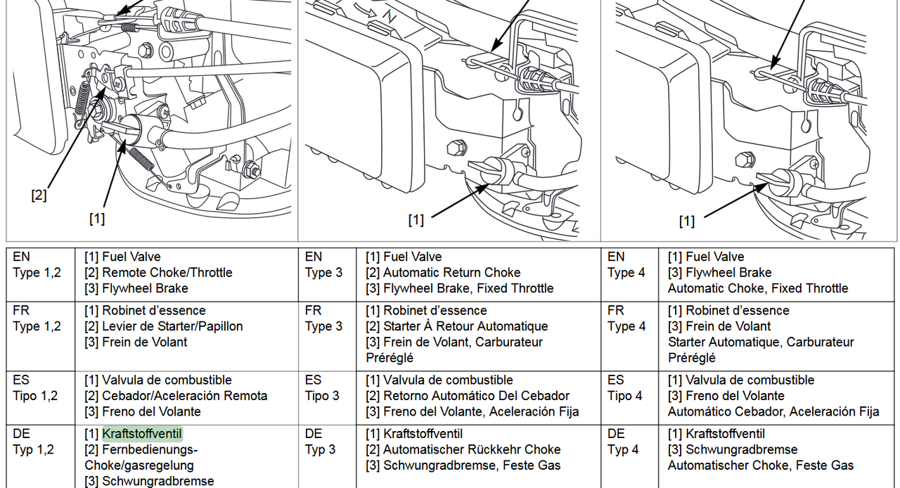

Ich vertiefe mich noch einmal ein bisschen in die Gebrauchsanleitung.
Morgen werde ich mich mal auf die Suche nach dem Kraftstoffventil machen. Es ist leider so, dass ich mit Motoren nicht sehr firm bin, aber ich werde mal schauen, wie weit ich komme.
Ja, das werde ich auf jeden Fall tun!
Reaktionen: feierabendbass
  • #1.118
Das ist doch schon einmal ein heisser Tipp gewesen.
Übrigens ist es auch ziemlich gut, wenn du ein Kraftstoffventil hast, weil wenn du zudrehst und weiterlaufen lässt bis er trocken ist, dann wird doch dabei auch gleich die Zündkerze "freigebrannt", oder?
Bitte korrigiert mich wenn ich falsch liege.
Sorry, das hab ich noch überlesen:
Was meinst du mit Spangen am Griff?
Meinst du damit den Gashebel?
Mach doch einmal ein Foto von der Bedienung.
Der Gashebel sollte wieder zurückschnellen wenn du loslässt. Das ist wie eine Totmannschaltung zur Unfallverhütung. Beim Starten ziehst du diese Gashebel, sonst springt der Motor nicht an.
Was macht der zweite Bowdenzug?
-) ist das der Radantrieb die Hinterachse (Selbstfahrer)? Der Hebel sollte dann auch wieder zurückschnellen. Wenn es der Radantrieb ist, dann betätige ihn nicht während des Startens! Damit bremst du nämlich den Motor. Aber wahrscheinlich wäre dir der Hüpfer dann schon aufgefallen.
-) oder ist es der Choke? Das vermute ich stark!! Ist das ein Hebel zum einstellen, der in seiner Position bleibt? Sind da möglicherweise Symbole wie Hase und Schildkröte drauf? Oder + und - oder etwas ähnliches?
Stell den Choke einmal in jeder der beiden Extremstellungen falls du keine Beschriftung mehr findest, Gashebel ziehen und dann starten. In einer der Stellungen sollte sich etwas tun.
Wenn der Motor startet, dann lässt du den Choke kurz drinnen (15Sekunden, bis 1 Minute vielleicht) und nimmst ihn dann zurück mit Gefühl bis der Motor unruhig rennt. Das ist der Punkt, den du gesucht hast und du gibst ihn wieder ein wenig dazu und jetzt läufts (im Idealfall)! Da ist ein wenig Gefühl gefragt.
