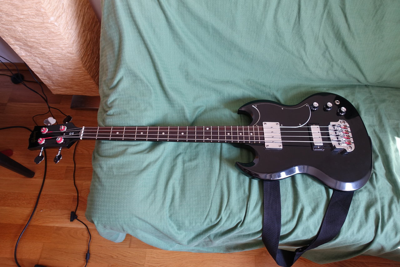

heyo liebe community!
hab mir vor fast 2 monaten einen Gibson sg reissue in sopron gekauft.
hab ihn gleich mal angespielt und fand den mudbucker im vergleich zum minibucker ziemlich fett. in kombination sowie minibucker alleine war eher mau. da hatte ich rounds drauf. allerdings erzeugten die beiden tonabnehmer ein ziemliches feedback. eigentlich nicht so normal für humbucker, oder?
jedenfalls habe ich - auf anraten meines freundes - die tonabnehmer ausgebaut und einem spezialisten in budapest geschickt. dieser hat sie dort neu "versiegelt" um das unerwünschte feedback wegzubekommen. zusätzlich hab ich mir eine hipshot supertone brücke sowie thomastik flats einbauen lassen.
beim nächsten versuch im proberaum war dann zum glück das feedback weg, mittlerweile finde ich aber den minibucker alleine fast geiler vom sound. relativ jazzbass-mäßig. kombination aus beiden unaufregend. mudbucker alleine schon auch ganz cool, aber gefühlt schon fast zu muddig. musste den bass am amp deutlich zurückschrauben, da sonst die box nicht mehr mitgekommen wäre.
klingt der bridge pickup (minibucker) grundsätzlich besser mit flats, bzw. der mudbucker besser mit rounds, oder kann man beides nicht eindeutig sagen? ; ) bzw. kann es daran liegen, wie die beiden PUs verkabelt wurden? (seriell/parallell)
ich freu mich wie immer über eure anregungen!
ps. die bespielbarkeit des basses (vll auch weil shortscale) find ich seehr angenehm und spielfreudig!
lieben gruß aus wien

ob Flats oder Rounds kommt einfach drauf an was dir persönlich gefällt und was du spielst.
Geht beides aber die Geschmäcker sind halt bei jedem anders gelagert. Da wirste ums versuchen kaum rumkommen.
Mir persönlich gefallen auf den shorties meist Flats besser.....die Thomastix find ich geil
  • #265
Ich bin ja Flats lover all the way! Du hats vermutlich die Erfahrung gemacht, die damit zusammenhängt, dass die Position des Mudbuckers in der Geschichte der Gibsonbässe variiert wurde. Es gab ja Versionen, da ist der Mudbucker ein Stück weg vom Halsende zur Korpusmitte gerutscht. Der Sound mit Flats hat zumeist entschärftere Höhen, zumindest verglichen mit frischem Rounds. Was bleibt, ist das in der hier gewählten PU-Position massive Bassfundament. Spiel das Ding mal über einen Mesa und ein zwei Diesel. Das gibt etwas mehr Definition und die Boxen bringen die höher liegenden Frequenzen des Minibuckers mehr in den Vordergrund, weil die EV15L bis 4 kHz gehen. Ist alles Geschmackssache. Wie Reddy sagt, Saiten machen einen eklatanten Unterschied. Und die gesamte Kette spielt eine große Rolle, der Tausch einzelner Komponenten macht oft schon einen großen Unterschied aus. Ich hätte früher nie gedacht, wie unterschiedlich Verstärker klingen können, den bei HiFi ist ein guter Verstärker unhörbar, er überträgt nur, was da ist. Bei Bassverstärkern ist das mitnichten so. Bei Boxen ist es noch verständlicher.
Auf jeden Fall hast Du da einen feinen Bass! Die Hipshot ist erste Wahl! Wie das mit dem Mudbucker ist, da stecke ich zu wenig drin. Ich hab einen Original Pickup aus den 60ern, der hat fast 30 kOhm Gleichstromwiderstand! Ist das bei dem in der SG auch so?
  • #266
Nein, im SG befindet sich ein Pseudomudbucker - zwei Minihumbucker-Spulen mit je zwei winzigen Keramikmagneten und einem Blechsteg als Kern. Darüber ein Abstandshalter aus Aluminium, der die Polschrauben hält und den Saitenabstand durch seine blosse Anwesenheit um 3mm vergrössert. Die Polschrauben sind daher auch wirklungslos. Den Abstandshalter kann man entfernen. Dann bekommt der PU bereits mehr Substanz. Der Minihumbucker ist m.W. nach historischem Vorbild gebaut - flach liegender Keramikmagnet, eine Stahlklinge, die Polschrauben in Wachs gelagert Wenn da zuwenig drin ist, kann ich mir Probleme durchaus vorstellen - das ist aber mit einiger Sicherheit ein Produktionsfehler. Bei meinem Bass (EB-11, gleiche Ausstattung, ebenfalls mit Hipshot Supertone nachgerüstet) war alles in Ordnung.
Ich fand den Bass auch mit den werksseitigen Rounds prima, bevorzuge aber wie eigentlich immer Saiten zwischen Flats und Rounds (GHS Brite Flats, GHS Pressure Wounds).
Hinsichtlich der Tonabnehmer ist der SG-Bass steigerungsfähig - als Minihumbucker was in der Art der Firebird-PUs, aber heisser gewickelt macht sich prima (Christoph Dolf hat mir welche mit 15k gebaut... sehr toll). Noch mehr bringt der Ersatz des Pseudo-Mudbuckers. Sogar durch einen leicht gepimpten Epiphone-Nachbau mit seinen nur 1.2 kOhm. In Frage kommen da je nach Geschmack z.B. echte Mudbucker (-> Curtis Novak), verbesserte Epiphone-Sidewinder, DarkStars, der Austausch-PU von DiMarzio. Echte Mudbucker könnte man mit parallelen Spulen betreiben - dann sind sie vom Pegel her verträglicher, einen Hauch durchsichtiger, und auch die Impedanz von dann 7.5k bei f=0Hz harmoniert besser mit dem Mini (ich habe sowas in einem Epiphone EB-3).
Die anderen PUs einschliesslich des Epiphone-Mudbuckers sind deutlich höhenreicher - sie lassen sich bei Bedarf jederzeit durch ein paralleles RC-Glied auf den Klang des Mudbuckers trimmen. Zuschaltbar via Push-Pull-Poti...

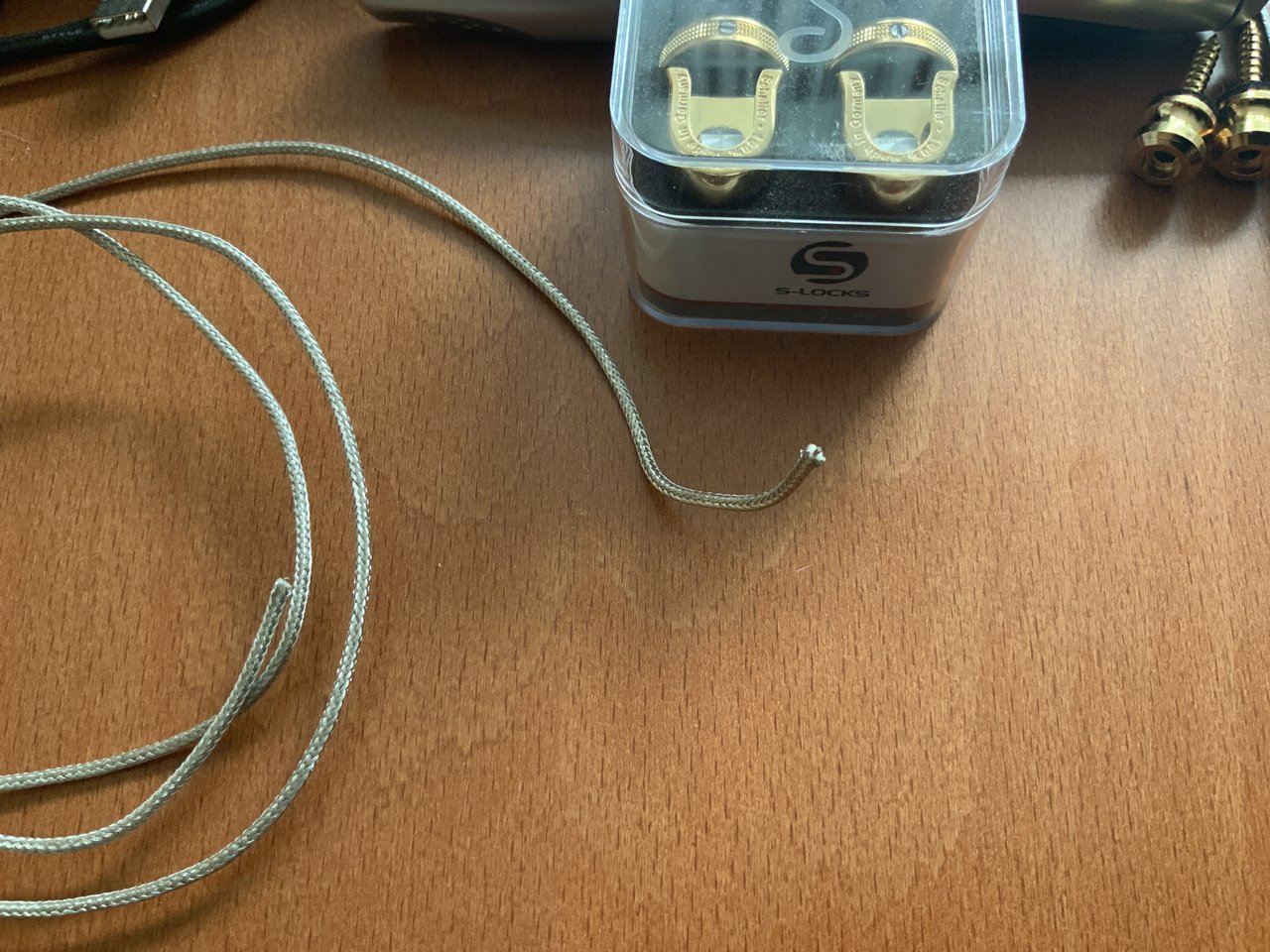

Gehört eigentlich ab Werk an die ollen Gibson Mudbucker ein metal shield Kabelchen dran? Bei meinem ist da bloß eine schwarze Litze dran. In den Instrumenten sieht man immer die Litze mit geflochtener Abschirmung. Sowas hier, wurde das bei Gibson standardmäßig verbaut?

danke für die vielen interessanten anregungen!
hab mittlerweile bisschen mehr auf dem SG gespielt und ich bin doch sehr begeistert. der mudbucker, in kombination mit den flats und der kurzen mensur, gibt wirklich einen tiefen, fetten sound (spiele über einen roland cube 60). da besonders mit den fingern gespielt. mit dem pleck und einer brighten toneinstellung klingt er hingegen sehr klar und präzise.
solo den minibucker könnt ich mir gut in der kombi mit effekten vorstellen, da er relativ neutral klingt.
irgendwann werd ich aber trotzdem noch die rounds versuchen. muss man ja ausprobiert haben ; )
lieben gruß
edith: der bass passt denk ich gut ins studio.

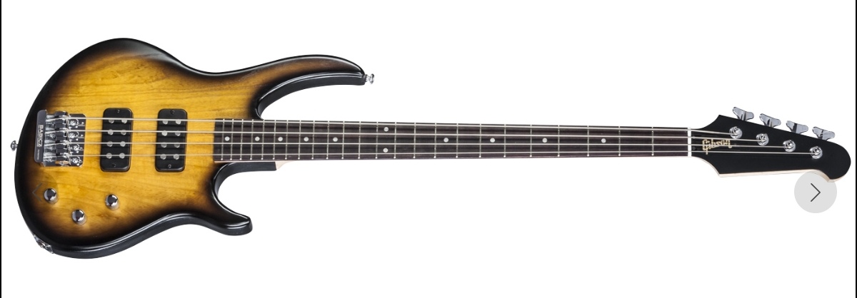

Man sollte die neuen Gibson-Bässe nicht unter- und geringschätzen. Die sind in den USA handwerklich gut gebaut, sehr gut ausgestattet und vielseitig. Wer leichte Bässe mag, ist mit so einem Bass gut bedient. Ich habe so einen und wenn ich ehrlich sein soll, würde ich ihn nicht gegen ein anderes Gibson-Modell eintauschen. Die haben alle ihre Macken und Eigenheiten, die zum Teil arge Anpassungen beim Benutzen erfordern. Dieser moderne Gibson hat kein Mojo, kein Flair, keine Geschichte, vermutlich auch einen geringen Wiederverkaufswert, ist aber dafür ein sehr guter Bass für alle Lebenslagen. Der Toyota unter den Gibson-Bässen...
In bezug auf die alten Bass-Tonabnehmer kann ich dazu nichts sagen; ich hatte nie die Gelegenheit, einen dieser Bässe zu öffnen. Aber meine '71er-Gitarrenhumbucker haben diese üblichen und bekannten Zuleitungen, und im EB-11 werden sie ebenfalls verwendet.

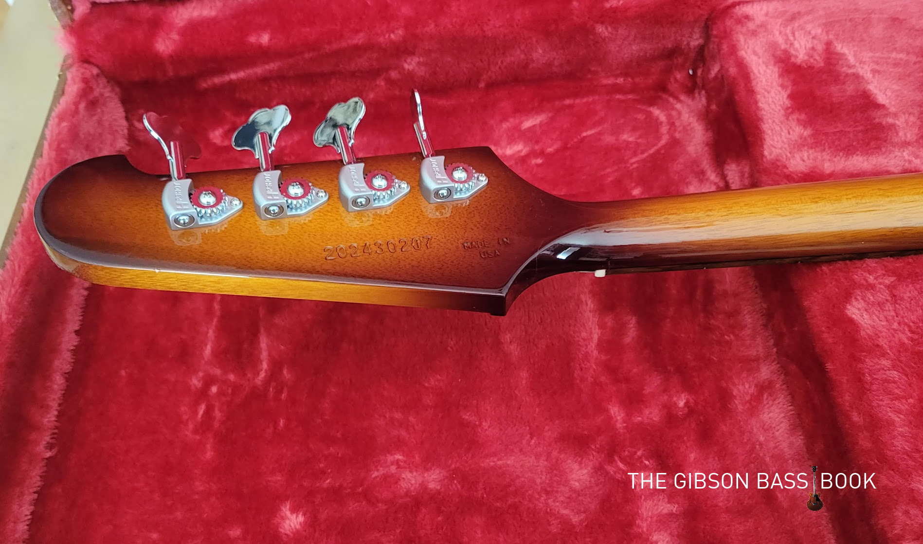

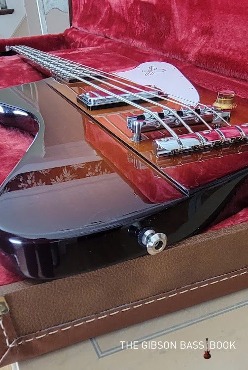

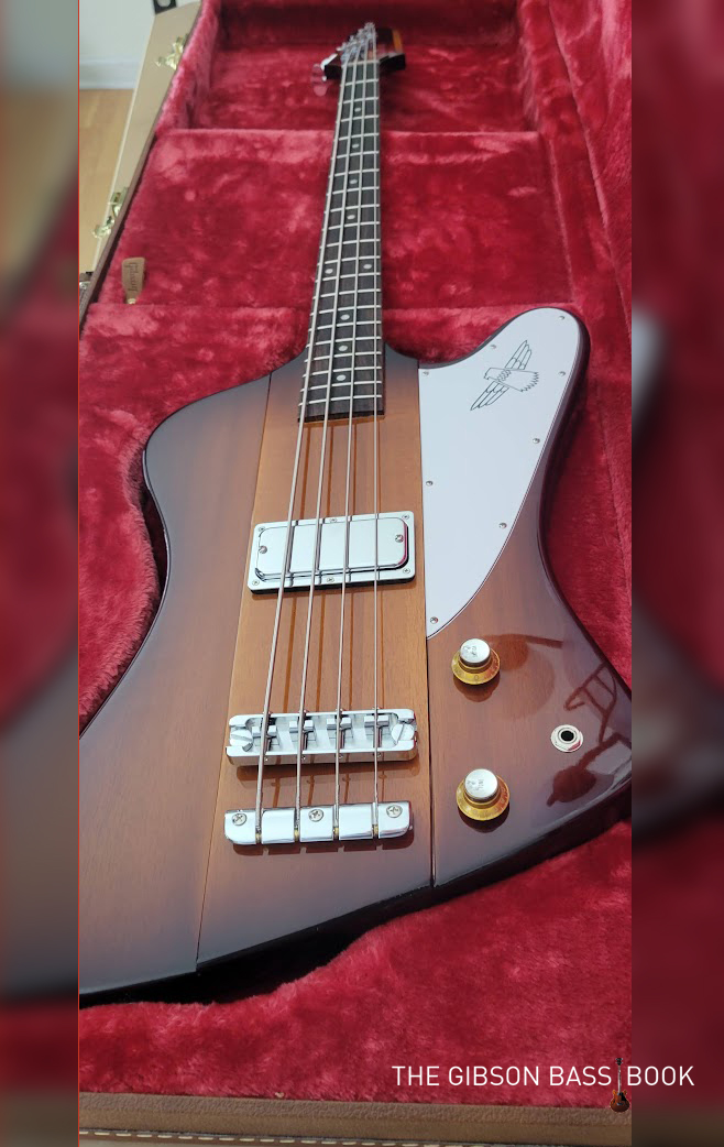

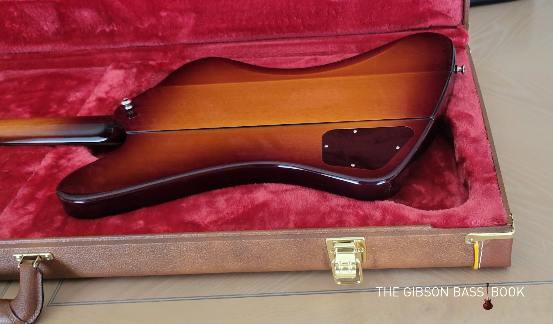

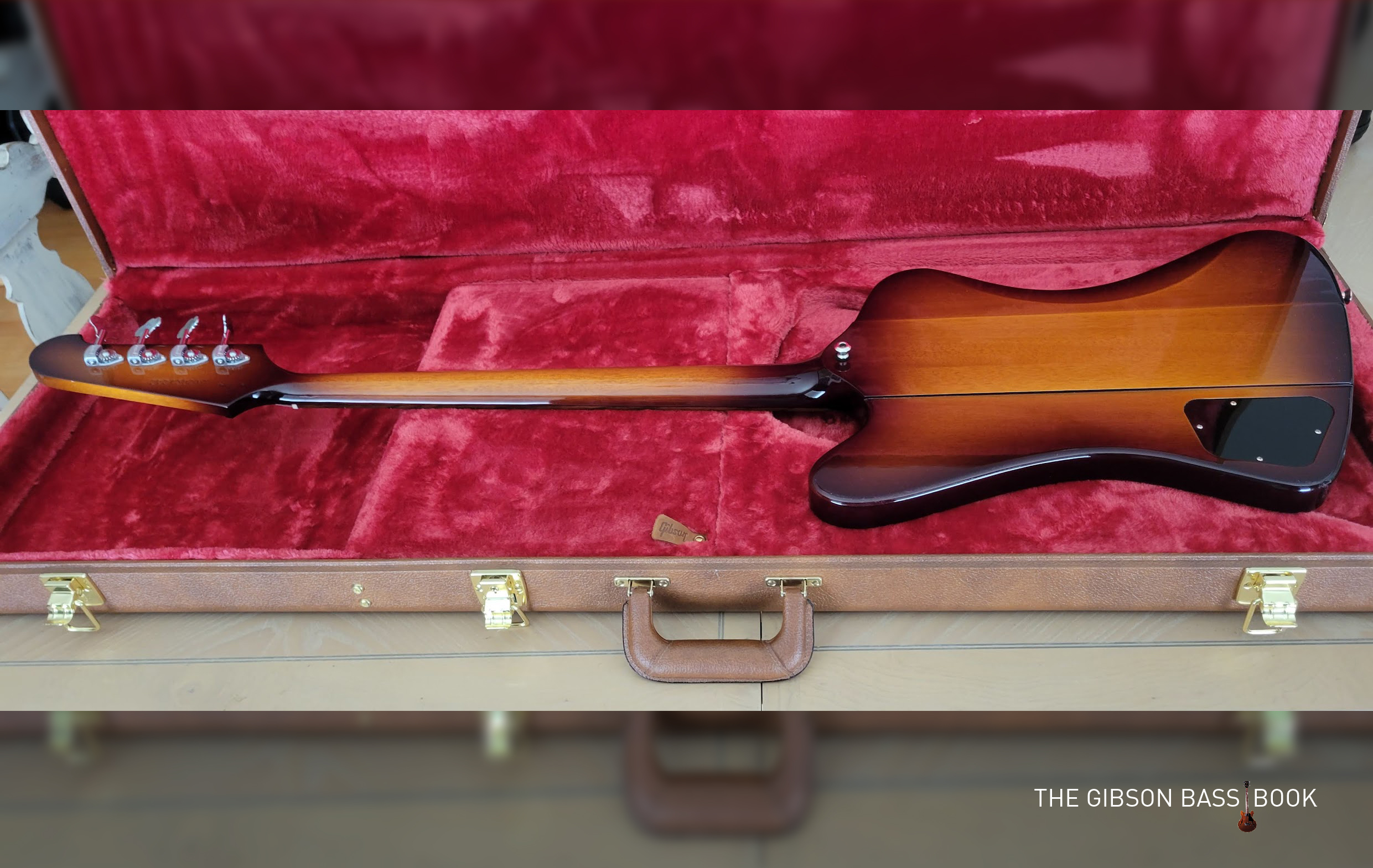

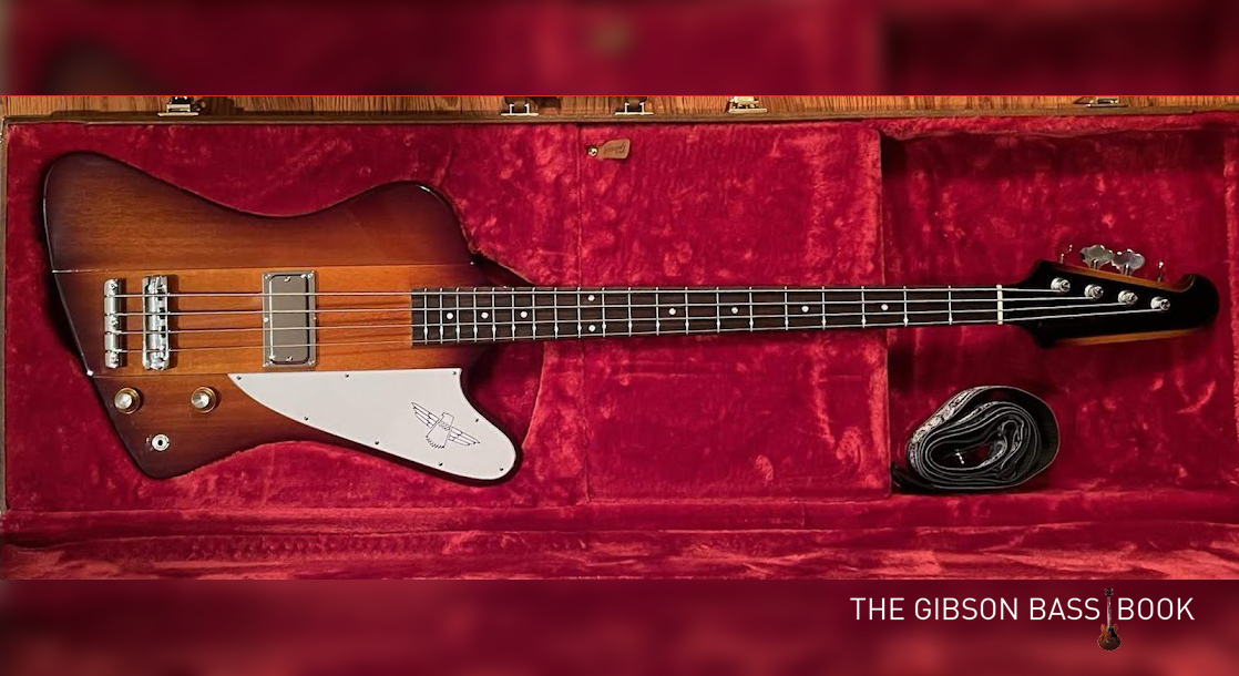

David Kiswiney hat diese Bilder mit mir geteilt.
Gibsons Baumeister Jim De Cola baute diese wunderschöne Thunderbird II für ihn.
Der Hals ist kein neunlagiges Laminat. Aber dreiteiliges Mahagoni.
Die Mechaniken sind Hipshot Ultra-lites.
Es hat auch den Rex Brown Active Boost über einen Push/Pull-Schalter an der Klangregelung.
Auf Wunsch von David wurde der untere Strapbutton für eine bessere Balance außermittig platziert
Gibson sollte diese in Produktion nehmen! Sie hätten einen echten Gewinner in der Hand.
