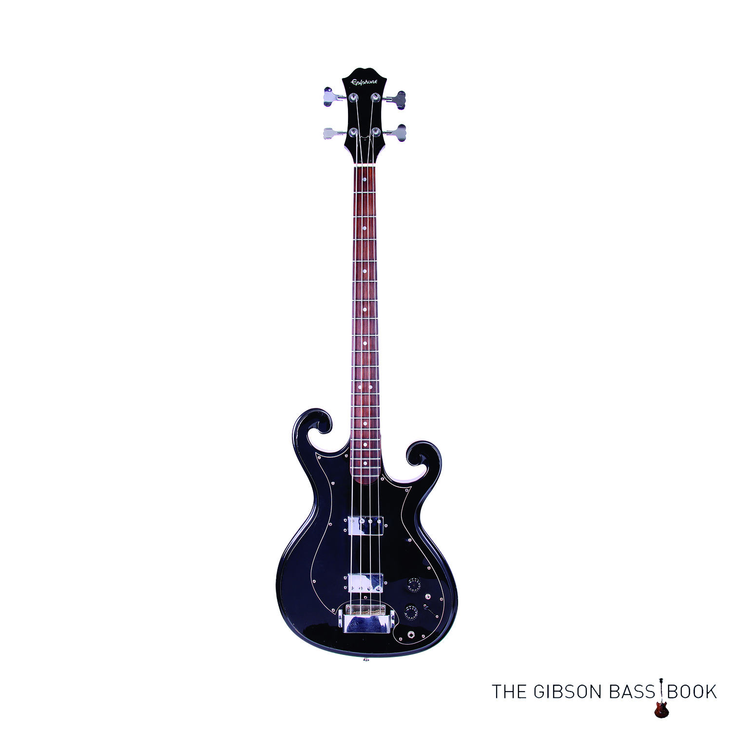

"An acquired taste", könnte man sagen. Aber sicherlich ein seltener Bass!
Epiphone Scroll Bass.
Erbaut in der Matsumoko-Fabrik in Japan in 1979.
Benannt nach der "Scroll" am oberen und unteren Horn des Basses.
Der Körper verfügt auch über eine "German Carve" am Rand.
30,5 " Mensur.
Zwei Humbucker, die mit einem Mini-Schalter auf eine Spule aufteilbar sind.
Der Scroll-Bass ist im Gibson Bass Book auf Seite 188 im Epiphone-Kapitel enthalten.
#thegibsonbassbook #epiphonebass #scrollbass

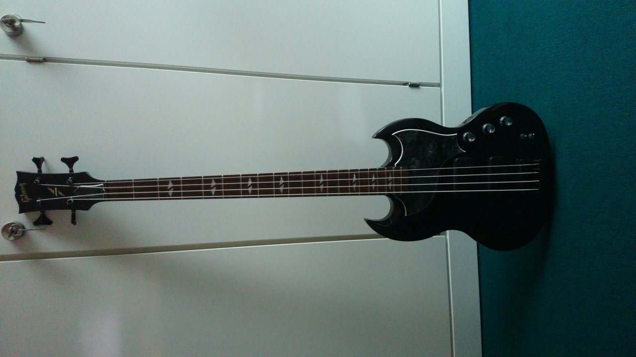

Schlechtes Bild, aber nach einer Hals-OP für mich mein Lieblings-Gibson: der SG-Z

Nee, der Bass war doch mal beim Siggi Jäger. der Hals war zu weich und daher z instabil. Siggi hat mir ein neues Griffbrett gemacht, ne Volute angesetzt ud nen Nullbund verbaut---

Aaah, jetzt, ja. :-)
@cellkirk74 , hatte denn dein SG keine solche Volute? (Wird das französisch ausgesprochen: "Wollüt"?)
Und wie kann man sowas nachträglich anbauen? Draufleimen oder wie?

... wie hat sich das geäußert, dass der Hals zu weich war, nicht stimmstabil? Oder war der schon einmal durch? Hast Du den mal mit EB3s verglichen und könntest Du bitte beschreiben, wie er im Vergleich klingt? Ist das ähnlich? Ich finde den sehr handsome, allerdings tauchen die selten auf. Sie sind na noch nicht so alt, was darf der kosten, wenn er gut erhalten ist? Es gibt einen bei Reverb für 2,2 k aber in USA, da kommt ja Steuer, Zoll, Versand noch oben drauf. Finde ich zu teuer. Und gibt es meines Wissen auch nur in schwarz, oder?
Im Prinzip ja. Man muss die Flächen vorher natürlich exakt angleichen. Kann sein, dass es bei den Gibson-Bässen reicht, die plane Fläche am Ende des Halses etwas zu vergrößern (also Material abzutragen), dann ein Stück Holz aufzuleimen und das dann auszuformen. Dann das Finish korrigieren. Bei schwarz sicher einfacher als bei Pelham Blue oder auch Cherry Red. Also im Normalfall eine Arbeit, die man erst im Fall eines Kopfplattenbruchs macht, besonders, wenn der Hals ansonsten gut ist (wie bei meinem Gibson)
Tatsächlich ja. Ich mache nachher wenn ich dran denke ein Foto. Der Hals war and er Stelle sehr dünn und es hatte sich durch einen vom Vorbesitzer übderdrehten Halsspannstab da schon ein Riss gebildet. Siggi hat aus Ebenholz eine Volute geschnitzt und über diesem Riss angeleimt.

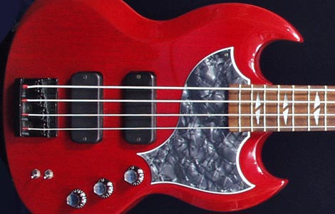

Es war einfach keine niedrige Saitenlage hinzubekommen, selbst mit Saiten mit sehr wenig Zug. Ich habe noch nen SG-Bass und einen EB-3L von 1972. Der SG-Z hat den klassischen, kleinen EB-Bass Korpus und der Hals ist im Prinzip wie bei einem 60ger EB, nur eben Longscale. Vom Spielgefühl ist das irgebendwo zwischen etwas breiterm Jazzbass und schmalem Preci.
Die Pickups die da drauf sind waren wohl nur auf diesem Bass verbaut. Es sind im Prinzip kleine Sidewinder (also wie bei den Mudbuckern) die aber eher auf Fullrangesound ausgelegt waren. Es gab den Bass soweit ich das weis in schwarz und rot und tatsächlich hatten wohl einige das Problem mit dem weichen Holz in dieser Produktionsphase.
