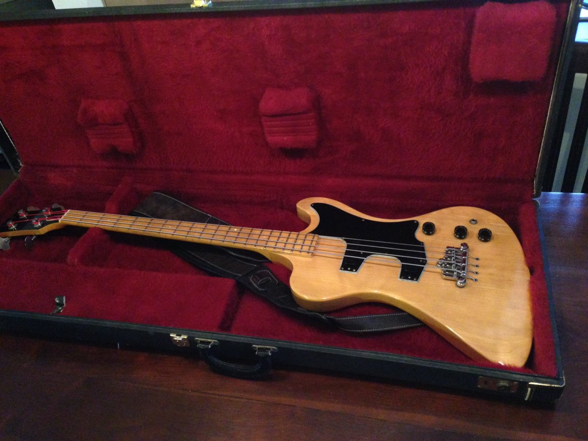

136-3626_img-jpg.2739938
Die Elektronik aus den aktuellen Modellen hatte ich ein zweites Mal hier. Derzeit liegt noch so ein alter Wal Pro2 (passiv) rum.
