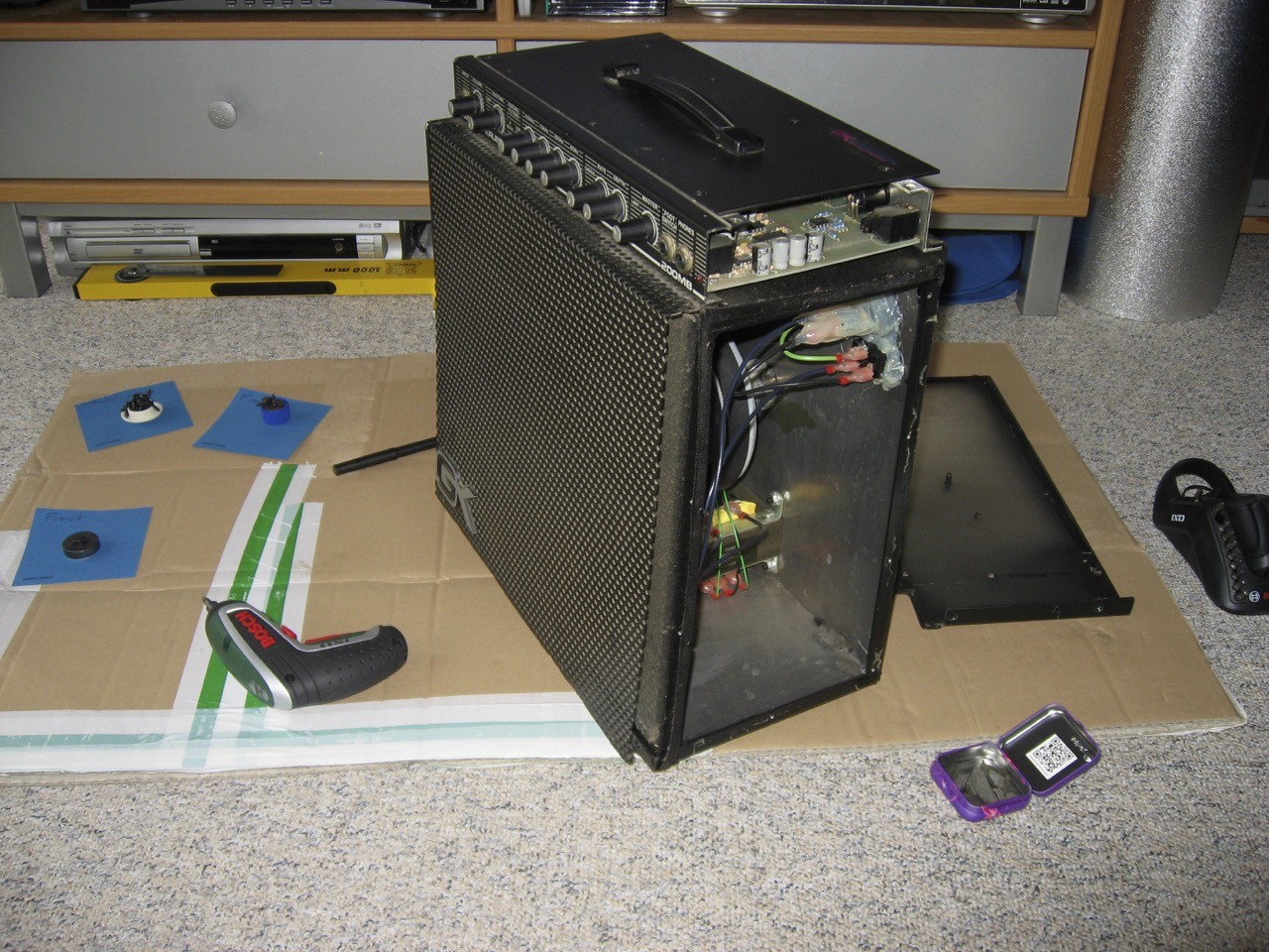

Beim 200 MB ist das ein Mords Gefrickel. Du musst die Blechchassis zerlegen - und vor allem wieder zusammen bauen. Und wieder luftdicht hin bekommen.
Das sind gefühlte 500 Schrauben, Dichtmasse
bzw Silikon, furchtbarer Act.
deswegen hab ich ja noch schnell die lehrer rausgenommen. :D
(ich würde das teil mit auf arbeit nehmen, und das zwischendurch machen. so hättet ihr auch mal ein paar minuten ruhe vor mir :-D)
Reaktionen: Kong
  • #24
Also, ich hab das durch, Speaker erfolgreich gewechselt und alles wieder dicht,
noch einmal muss ich das aber auch nicht haben...
Auf jeden Fall Magneten und Post-It´s für die Schrauben bereit halten um nix zu verschludern ! (siehe Foto)
Wenn ich mich recht erinnere, musste ich 48 Schrauben lösen...

  • #25
Nur 48?
Kann doch gar nicht sein... ;)
Reaktionen: Der_Schroeder
  • #26
Ok, könnten auch 55 gewesen sein... ;-)
Bei gefühltem Faktor zehn kommt das ja dann hin :-)
  • #27
ich würde tatäschlich n passendes multiplexgehäuse bauen, das wäre mir irgendwie zu doof :-D
