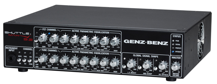

Für die ganz schwierigen Fälle habe ich noch meinen Genz-Benz ShuttleMax. Der hat gleich zwei parametrische Mittenbänder (pro Kanal). So eine Knöpfeorgie ist allerdings nicht jedermans Sache.
