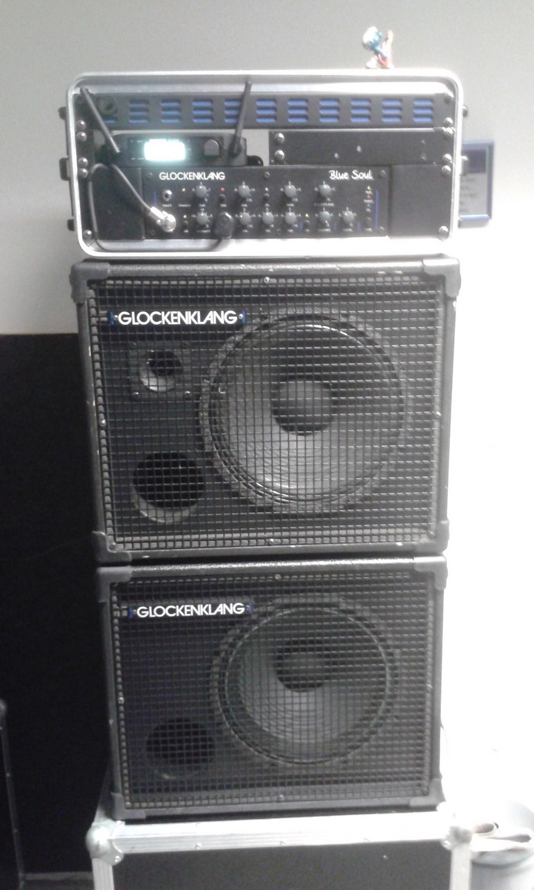

Hallo zusammen.
Nach dem ich mir Anfang 2015 einen Blue Soul gegönnt habe, kamen jetzt Anfang 2016 eine Space und eine Space Deluxe dazu.
Zum Thema Service. Wie man sieht sind die Boxen etwas mitgenommen.(helle Flecken). Glockenklang hat mir nach Anfrage ein Glas mit Farbe geschickt. Super Service. Da kann ich noch oft ausbessern.
Klein, fein, guter Sound. Und drücken tun die Zwei trotz nur 98dB genug.
Gruß Uli
Reaktionen: Gast5650, bassmeins, Kong und 3 andere

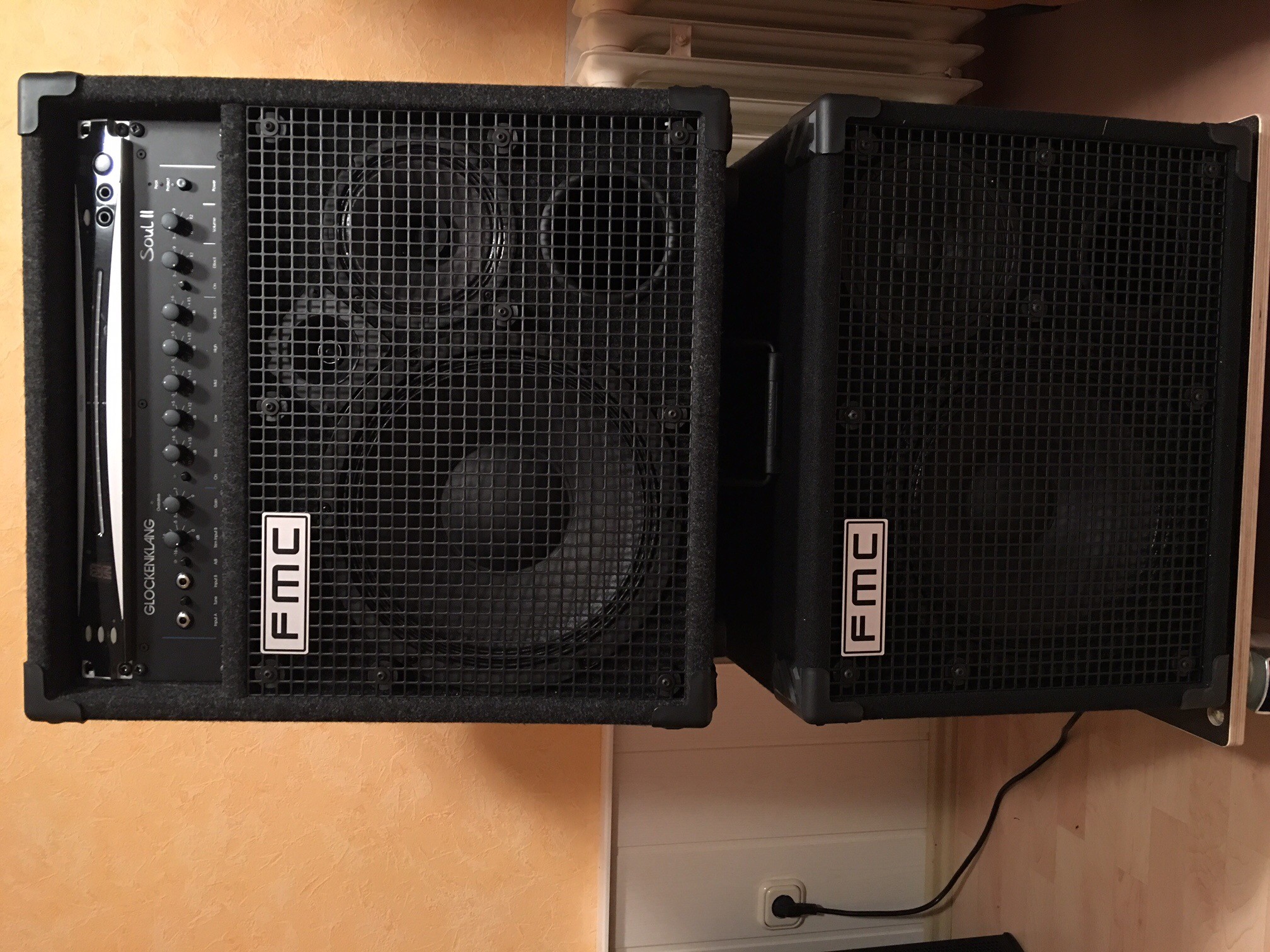

Oh, ich bin ja auch Glockenklang User zumindest mit dem Soul2. Habe das Bild zwar schon an anderer Stelle gepostet.
