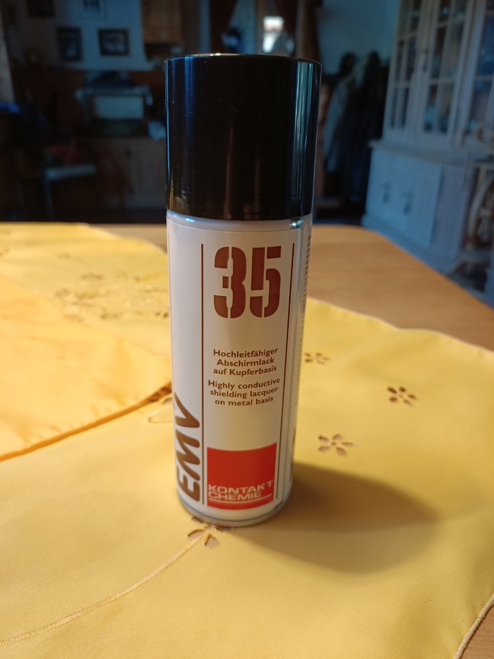

  • #24
Habe heute das knisternde Schlagbrett meines Japan- Fender rückseitig mit Kontakt EMV35 Sprühlack lackiert. Schlagbrett und Kontrollplatte sind durch einen untergelegten Kupferstreifen verbunden. Das Ergebnis war besser als je erwartet... Das Knistern ist komplett weg und auch die Einstreuempfindlichkeit ist auf ein bedeutungsloses Maß gesunken. Ich bin bereits so zufrieden, dass ich mir ein weiteres Auseinanderbauen und Lackieren unter Pickups und E-Fach ersparen kann. Wichtig ist nur, das Pickguard mit einem guten Malerband abzukleben, damit nix nach vorn durchsickert. 2-3 mal dünn übersprühen mit 10-15 Minuten Pause dazwischen. Bin total happy. Der Bass ist jetzt still und die fast 50€ für ein Fender USA Pickguard kann ich mir auch sparen.
Im Vergleich zu so manchen Esoterik produkten sind 26€ für so eine Dose ein Schnäppchen.... Der Inhalt dürfte noch für 10 andere Instrumente reichen.
