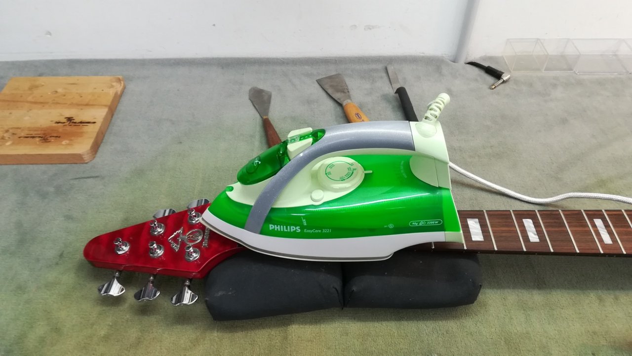

Bei einem Hals mit einem Halsstabbruch habe ich die Bügeleisen-Methode einst ausprobiert. Das klappt wunderbar.
Mit Ruhe und Vorsicht ist das zu schaffen, nicht bloß um das Griffbrett zu bewahren.
Das ist wirklich eine Easy-Methode, um das Griffbrett vom Hals zu lösen. Von den anderen Methoden würde ich die Finger lassen, wenn doch so ein bewährter Ansatz vorhanden ist.
Dafür braucht man auch keine großartige Gerätschaft.

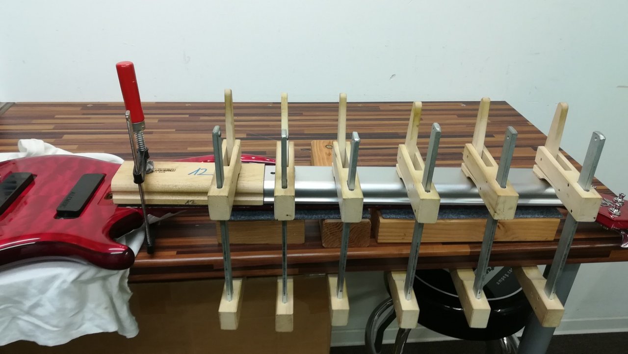

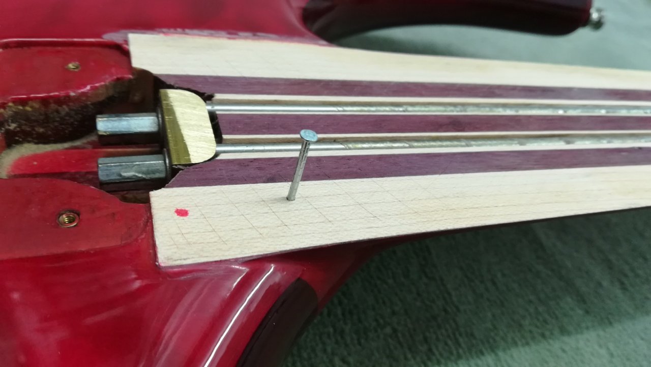

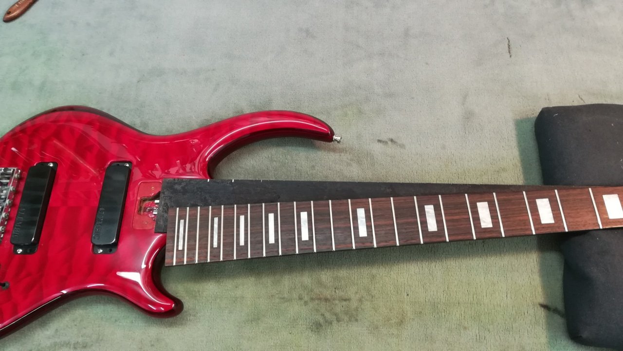

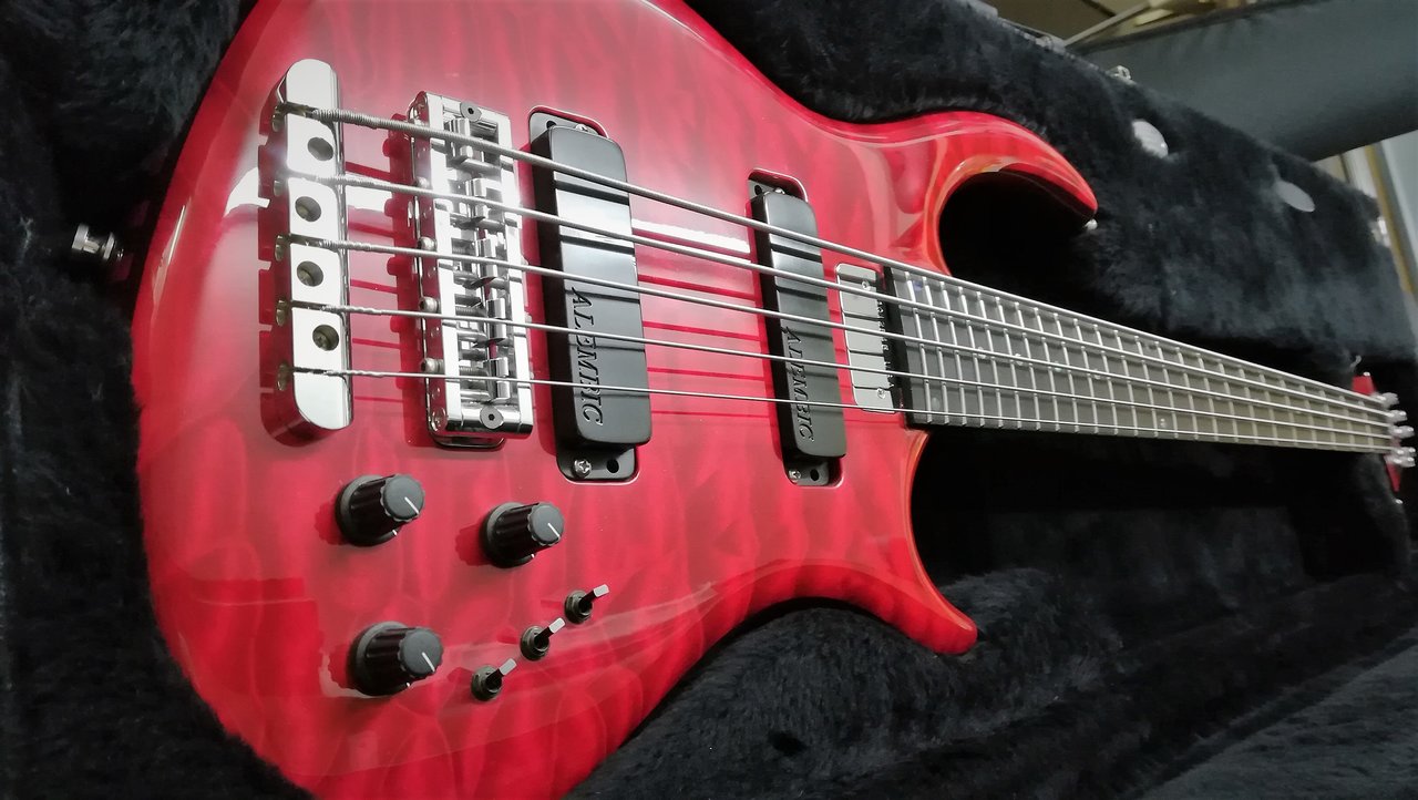

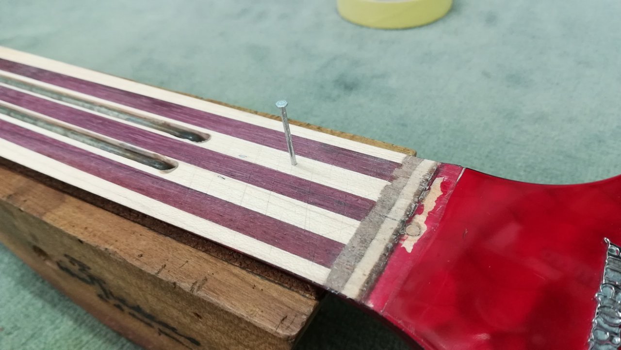

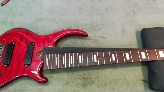

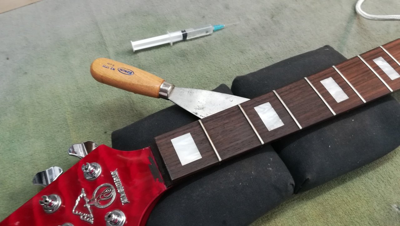

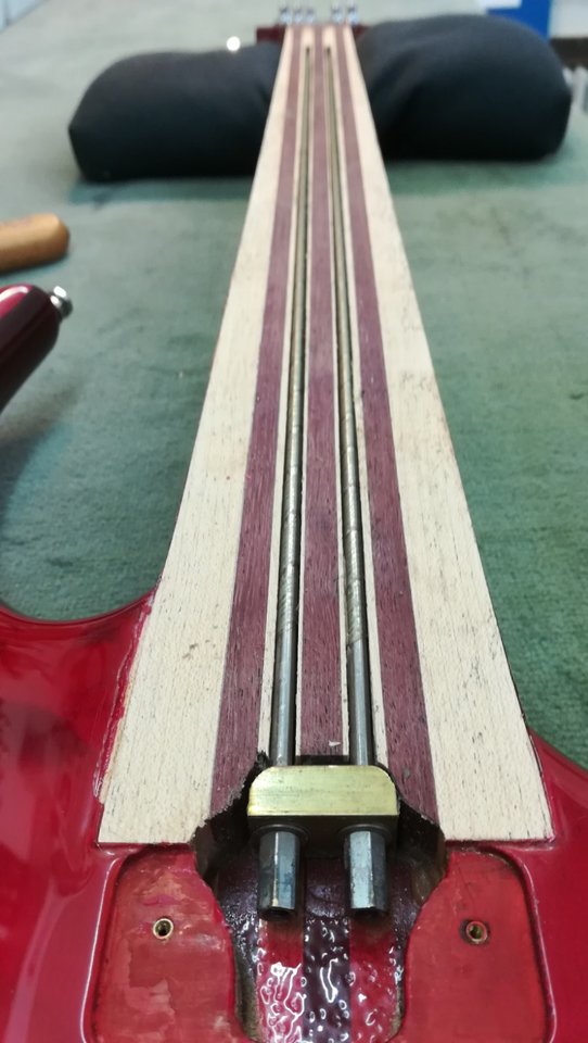

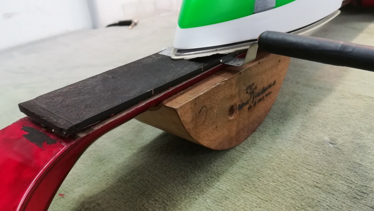

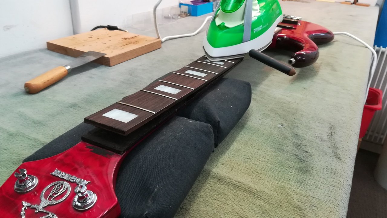

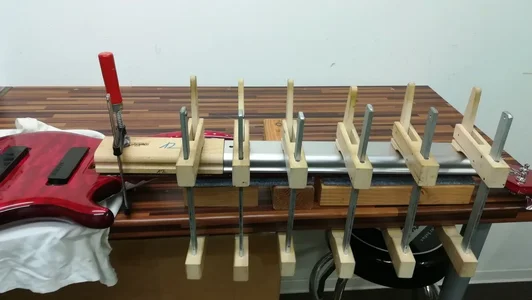

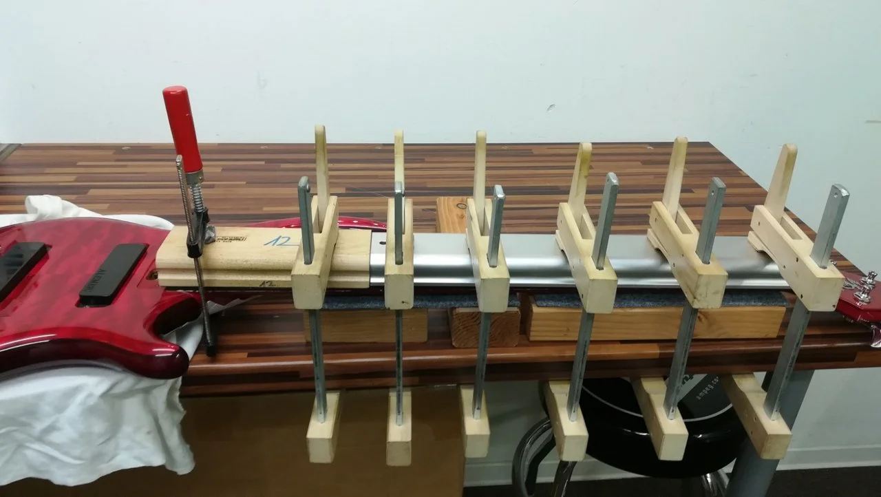

Bei diesem schönen Alembic waren 2 Griffbretter übereinander geleimt!!!! Beide mussten runter, saubermachen, planschleifen, neues Griffbrett drauf ... war brutal ist aber toll geworden und der Kunde war sehr zufrieden. Was gerne vergessen wird, das neue Griffbrett muss "gepinnt" werden beim leimen ansonsten verrutscht es ...

  • #67
Bei der Bügeleisenmethode ist es sicher egal an welchem Ende man anfängt, oder?
Ich würde vorzugsweise am Griffbrettende anfangen - falls etwas schiefgeht könnte man dann immer noch auf den ersten 15 Bünden spielen... :D
Reaktionen: Der Steff
  • #68
Moin moin..
Ich hab eine Frage zum "pinnen".
Heisst das, das Griffbrett sollte durchbohrt und Griffbrett mit Hals verbunden werden vor der Leimung ?
Bässte Grüße
  • #69
Im Prinzip ist es egal, natürlich profitierst Du von einer Kante, an der dass Messer ansetzen kann. Also bei einem klassischen Sattel (wie bei einer Les Paul oder auch Konzertgitarre) sicherlich vom Sattel aus.
Moin moin..
Bässte Grüße
Kann man machen, z.B. unterhalb eines späteren Inlays, aber es reicht, wie abgebildet, Nägel in den Hals zu setzen, und diese, wie nicht abgebildet kurz abzupetzen, so daß sich mit aufgedrücktem Griffbrett die abgepetzten Enden ins Griffbrett bohren. Auch das kann man dann trocken machen und die Marken leicht anbohren. Es muss ja nur verhindern, daß das Griffbrett während des Pressens auf dem Leim zur Seite "schwimmt".
@revenge jetzt hab ich oben soviel geschlaumeiert, daß ein einteiliger Trussrod einen Block braucht, gegen den er spannen kann, also den halbrunden Streifen, der dann die Nut zum Griffbrett hin verschliesst, und jetzt zeigst Du ein Bild von gleich 2 von den Dingern, offensichtlich ohne Block?!?!? Fehlt da nur ein Bild auf dem der Block dann eingesetzt ist? Übersehe ich was? sind das womöglich doch 2teilige Trussrods?
Eine Konstruktion, wo ein einzelner Stab platt gegen das Griffbrett drückt erinnere ich nur von übelsten Hertiecastern, bei denen dann auch nichts geschah, wenn man an der Mutter kurbelte. Aber Alembic weiß ja eigentlich, was sie tun, also kann ich vielleicht noch was lernen.
Reaktionen: cthis, bassrausch und bassilisk
  • #70
Und die abgeknipsten Nägel bleiben dann im Holz?
Bei einem erneuten Griffbrettwechsel könnte das spaßig werden, vor allem wenn dann doch jemand die Variante mit der Hobelmaschine ausprobiert...
  • #71
Man nimmt da am besten keine Zimmermannsnägel. Und es müssen auch keine zwei Duzend sein.
Und wir haben doch ausführlich diskutiert, dass man nicht die Hobelmaschine nimmt...
Na ganz so doof ist die Frage ja nicht. Ein Trick ist ja z.B. die Fräsungen für Inlays zu nutzen, und darin das Griffbrett dünn zu durchbohren. Geht natürlich nur, wenn man die Inlays nach dem Aufleimen setzt. Die alternative dünne Stahlstifte in die Bundschlitze zu schlagen funzt ja bei einem Fretlesboard nicht.
  • #75
Den Nagel zum Markieren des Griffbretts nehmen, Loch 2mm tief ins Griffbrett bohren und einen gleich dicken Holzstift einsetzen. Dann hat man gleich eine Verschleissanzeige :D
