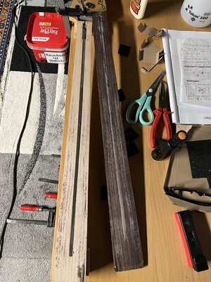

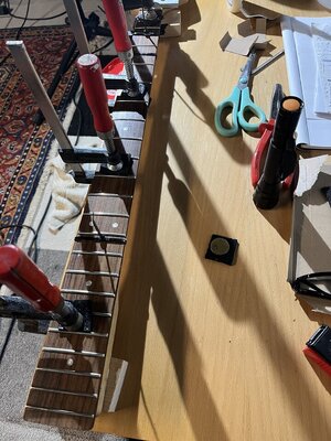

3 Versuch ich hoffe es klappt 😊😊

  • #99
:O!
Drei mittig platzierte Schraubzwingen und ein paar Kabelbindern? Ich verwende schon mehr Zwingen beim Aufleimen eines Kopfplattenfurniers. Der Anpressdruck in den ersten 30 Minuten des Härtens sind entscheidend.
  • #100
Ja da hast du wohl recht die Binder sind nur zur Justierung gedacht,aber Brett und Hals liegen bündig und spaltfrei auf.Leider hab ich nicht soviel zwingen wie du.😊😊😊😊Aber na ja mit meine Fender würd ich das nicht machen die gehen zum Profi 😊😊
