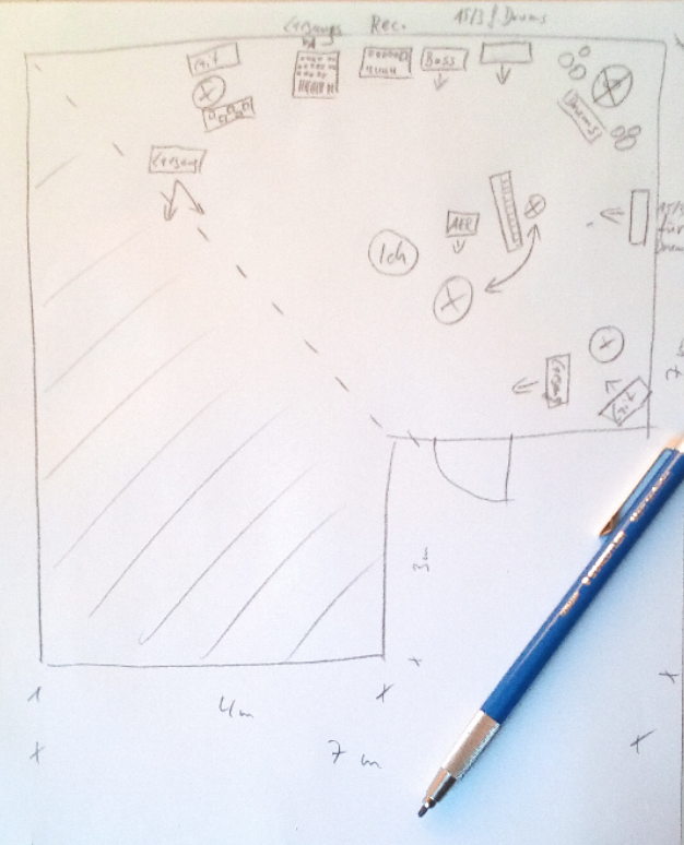

Es liegt mit an Sicherheit gernzender Wahrscheinlichkeit am Raum.... hast du Fotos, oder besser eine Skizze vom
Schauplatz in der Draufsicht- Grundriss und Aufstellung eurer Gerätschaften mit genauer Platzierung der Boxen ?
So geräumig wie es vielleicht aussieht, ist es nicht.
Die Mitspieler sind auch nicht so unzufrieden wie ich.
Die Aufteilung ergab sich auch aus den Möglichkeiten der Aufstellung.

Hab ich gemacht. Ich stehe frontal in 2 - 3 m Abstand zur um ca. 1 m aufgebockten Box.
