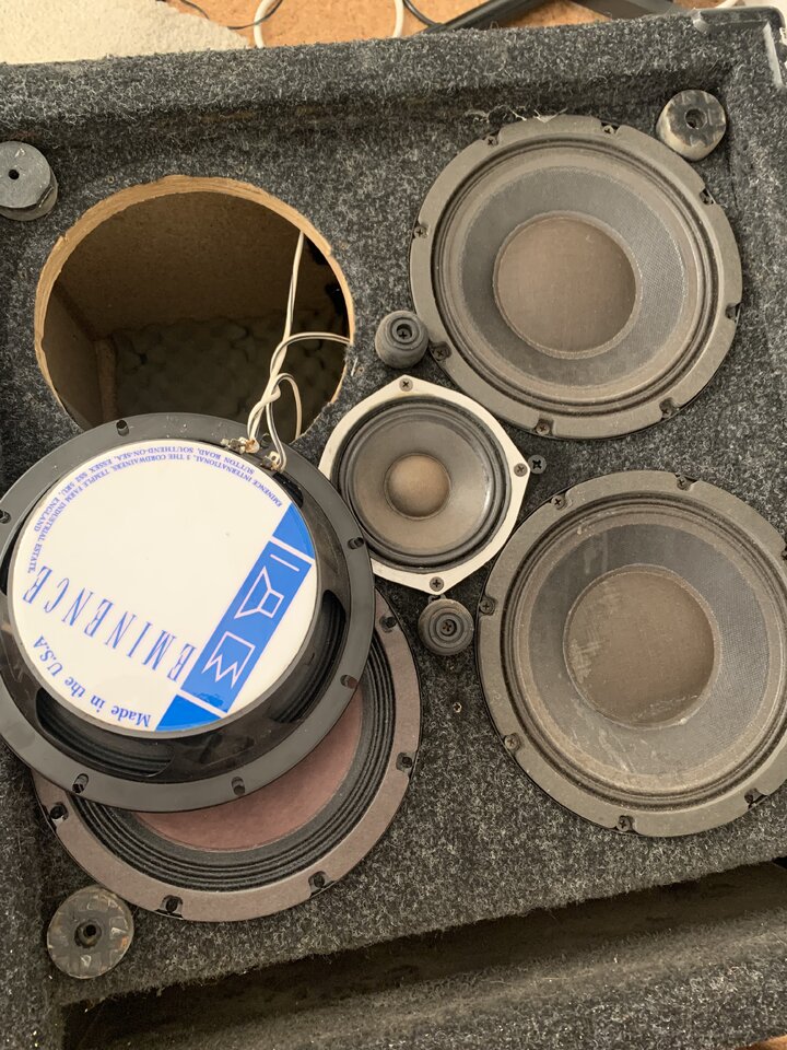

Hallo zusammen! Das ist meine „neue alte“ SAD 408. Ich möchte sie gerne auf Vordermann bringen. Leider ist bei einem 8er die Membran gerissen und ein anderer wurde gegen einen Alpha 8A getauscht. Hat vielleicht jemand eine Ahnung um welchen Speaker genau es sich bei dem gerissenen handelt? Beta?
