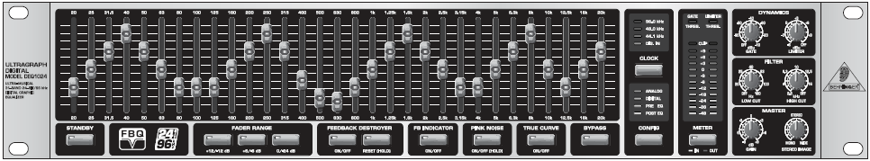

Öhhmmm.. ich hätte da noch einen 31-Band-Equalizer mit zusätzlich regelbaren Hochpass-und Tiefpassfilter rumliegen, wenn ein 19" 2HE-Teil nicht stört.
Ist zwar ein digitaler (24bit/96K), aber man kann ihn auch in diesen "Klark Teknik"-Mode schalten. Dann bedeuten alle Regler oben "Flat" und man kann die Bänder dann um 24dB absenken. Ist ein Behringer DEQ1024. Der hat wenigstens noch ordentliche Regler, die sich vernünftig einstellen lassen.
Das Gerät hat 19", 2HE , aber nur eine sehr geringe Einbautiefe (ca. 100mm) und ist recht leicht. Da ich nun alles über ein DIgitalmischpult mache, brauche ich ihn nicht mehr und er kann für nen Hunni gehen. Das Gerät ist in einem makellosen Zustand. Ein-und Ausgänge in KLinke und XLR-symmetrisch , umschaltbar von Line auf Consumer-Pegel, also überall einschleifbar. Sogar AES-EBU / SPDIF DIgitalschnittstellen sind vorhanden. Die Rackohren kann man abschrauben, wenn nötig.
