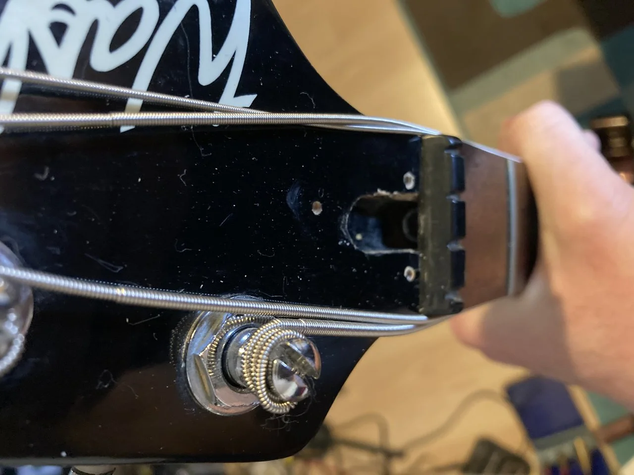

Hallo Leute,
ich bräuchte mal Euren Rat bzw. eine Info:
Seit kurzem habe ich einen schönen Washburn MB-4 Bass (Mercury Series) hier.
Leider ist das einstellen des Halses nicht (mehr) möglich, da der Vorbesitzer die Einstellschraube rund gedreht hat :weep: :facepalm2:
Weiß jemand ob diese Bässe überhaupt austauschbare "Nüsse" haben?
Wenn nicht brauche ich im Moment erst mal nicht weiter machen mit dem Bass und müsste evtl. das Griffbrett entfernen um den gesamten Halsstab zu ersetzten :-( :bang:

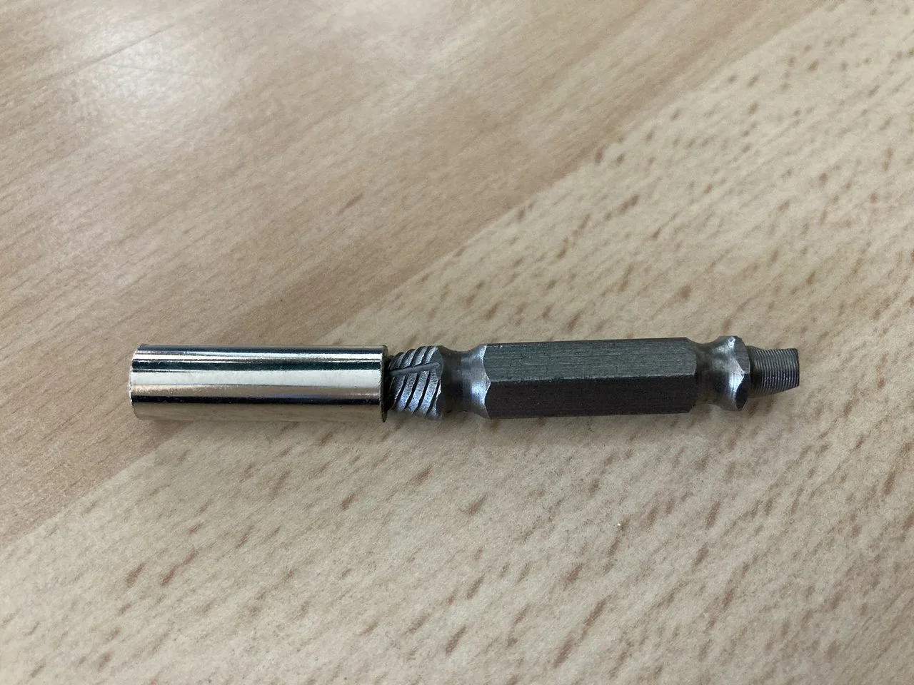

Moin,
das war zwar nicht die Antwort auf die Frage die ich gestellt habe 😉
Aber schau Dir einfach das Bild an und dann sollte das dann klar sein:
Super 👍, vielen Dank für die Info, wird bestellt :-) .
