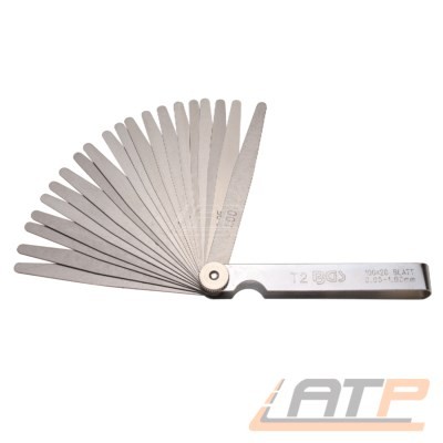

Bei einem 30 jahre alten bass schauts mit den
spielfreien verbindungen häufig eher schlecht aus.
Hab mit einer Fühlerlehre schon unzählige,
auf den ersten blick unsichtbare, abgründe entdeckt.
(Ein hauchdünnes stück alufolie geht auch)
