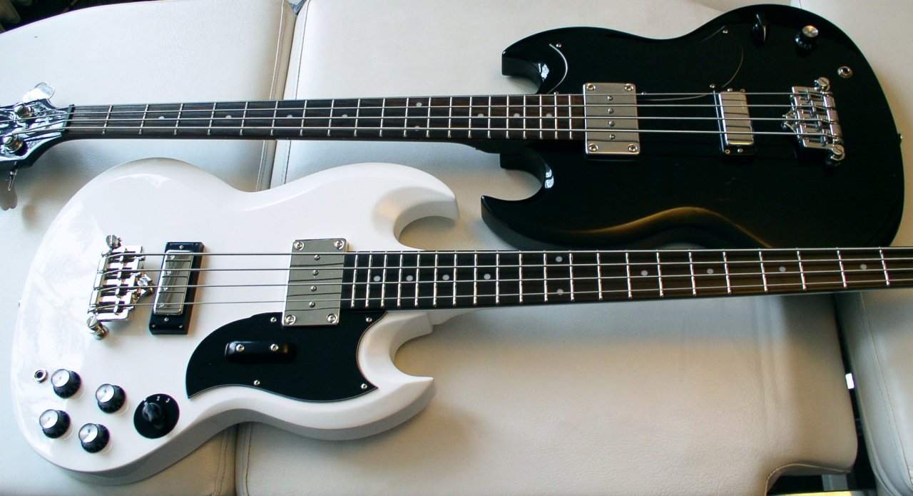

Nicht alle P-Pickups würden passen.
Aber schau Dir doch mal dieses Pärchen an:
Bei dem weißen (shorstcale EB-3) wurde inzwischen der Steg-PU verrückt... Oben ist der EB-0, den ich für meinen Sohn hergerichtet habe.
Reaktionen: der_knorker, hui, claudio und eine weitere Person
  • #67
Ja,gut Black&White für"Schüler"Top:kaffee:Hast Du am EB0 jetzt Pickup Wahlschalter und Vol??
Ich hatte Vol/Ton/und einen Gibson Pickup Wahlschalter:-)
  • #68
Ja,gut für"Schüler"Top:kaffee:Hast Du am EB0 jetzt Pickup Wahlschalter und Vol??
Nein, Pickup Wahlschalter 4-fach mit zusätzlicher Kurzschlußtellung, Tonblende und internem 470k-Lastwiderstand an Stelle des Vol-Potis. Vol-Potis sind bei mir so selten nicht voll aufgedreht, dass sie für mich auch verzichtbar sind.
