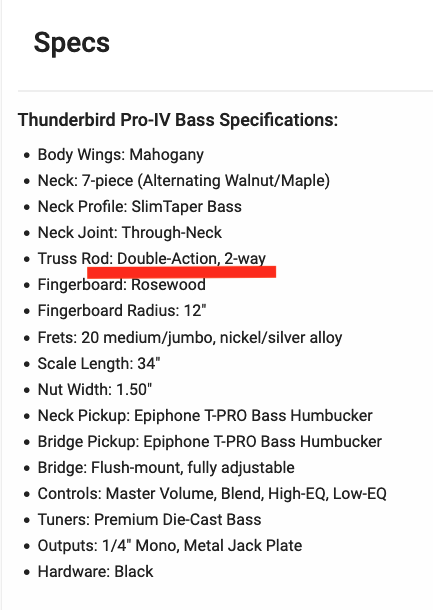

Two-way? Dann eben in Gegenrichtung biegen. Oder dickere Saiten aufziehen. Hatte das auch schon bei einem extrem steifen Edelholzhals mit Preci-Breite und 22mm am ersten Bund.

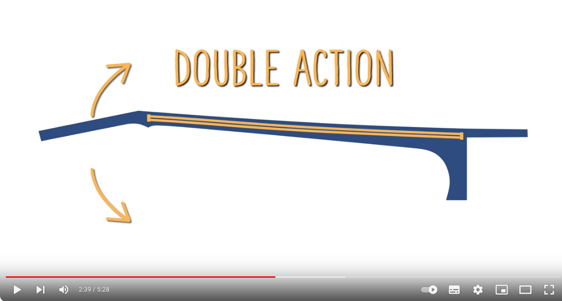

Es geht darum, dass auch bei gelockertem Spannstab und aufgezogenen Saiten der Hals noch mehr als gerade ist, also keine Luft durch natürliche Krümmung.
Der Hals ist also "zu gerade", allerdings hat der Besen anscheinend ne double action Spannstange, womit also der Bogen in die andere Richtung auch einstellbar sein dürfte - selbst bei sehr dünnen Saiten.

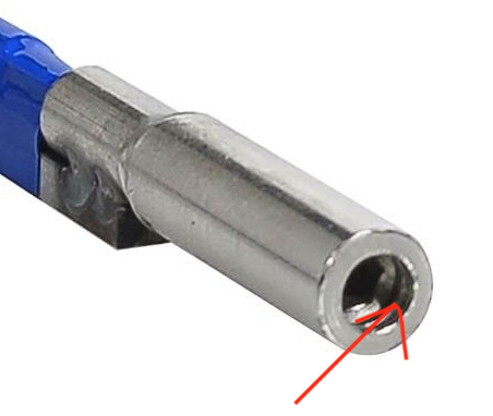

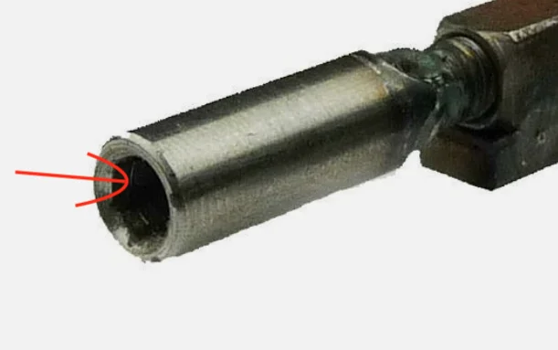

Siehst Du dort so eine "Lücke"? Dann ist es ein Dual Action.
Stimmt aber andersrum nicht sicher, also es gibt auch Dual Actions ohne diese Lücke.
