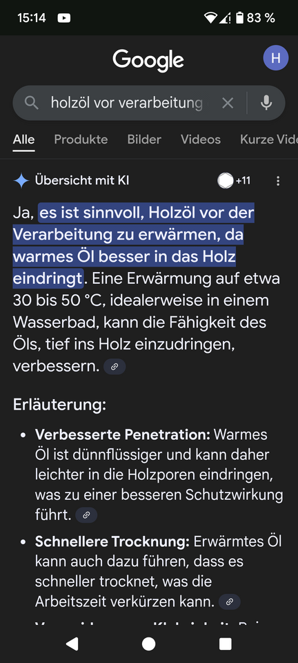

Das Prinzip bleibt ja das selbe. Ich erwärme halt nur das Holz statt des Öls.
10min vorwärmen mit Rotlicht und dann arbeite ich das Öl ein. Eine schnellere Trocknung sehe ich da nicht, aber das wäre imho auch kontraproduktiv für die Eindringtiefe.
Die Öle, mit denen ich arbeite, härten ja aus durch eine Polymerisierung unter Sauerstoffzufuhr. Wärme bringt aber nicht mehr Sauerstoff. Ich vermute deshalb, dass diese Beschleunigung bei Erwärmung eher zu beobachten ist bei Ölen, die eine leichter flüchtige Verdünnung enthalten (Terpentin o.ä.). Damit wird das Öl zäher und dringt demzufolge weniger tief ein.

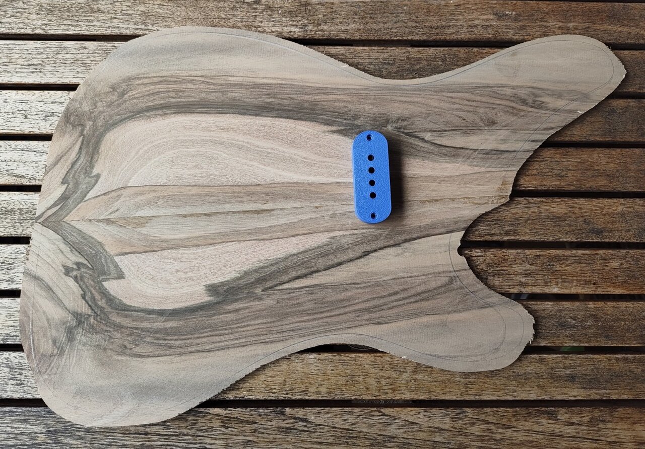

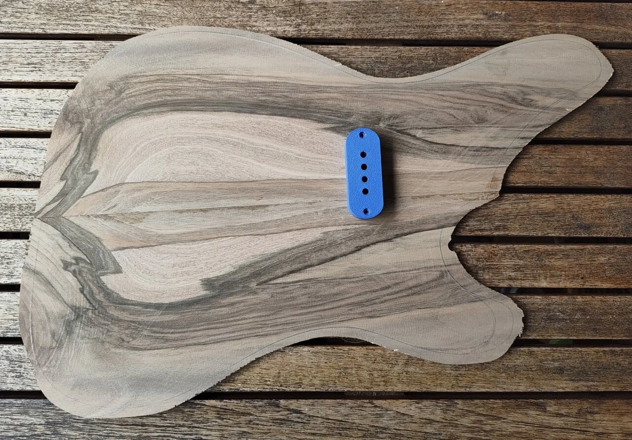

Sodele, jetzt ist das erste PU-Gehäuse eingetrudelt :-)
Wie nicht anders erwartet, sieht es bedeutend besser aus als das Original-Gehäuse. Weil noch hässlicher als das Original ja nur das Gehäuse vom J-PU ist.
Ich bin ernsthaft am überlegen, ob ich das in der Farbe verwende. Werde diese Exemplar aber auf jeden Fall erstmal schwarz lackieren, Bei Bedarf krieg ich dann nicht drei sondern vier weitere, wenn es bei blau bleibt.
HINWEIS: Wenn jemand eine Idee hat, woher dieses Gehäuse stammt, dann möge er das bitte für sich behalten! :D

  • #210
Das wäre schon ein krasser Kontrast, es "beißt sich aber nicht".
Ich mag das Blau meine 2 Fahrräder und mein erstes Auto hatte auch diese Farbe.
Möchtest Du evtl weitere Elemente in Blau haben?

  • #211
Schlumpfkacke 😜
Reaktionen: Kingpin, Prof-A.(unknown Objekt), feierabendbass und 3 andere
  • #212
Ich finde, dass schlumpft überhaupt nicht. Das verschlumpft den Bass total.
Schließlich schlumpft das Auge mit...
:ugly:
Reaktionen: feierabendbass, Basshoschi, Dommbasstisch und eine weitere Person
  • #214
Das ist ein schönes Blau, aber zu diesem Bass würde es mir nicht gefallen…, der „Eyecatcher“ ist ja bereits vorhanden, in Form der schönen und auffälligen Maserung, ein zweiter wäre meiner Meinung nach zu viel.
Reaktionen: feierabendbass, Basshoschi und rumblebird2

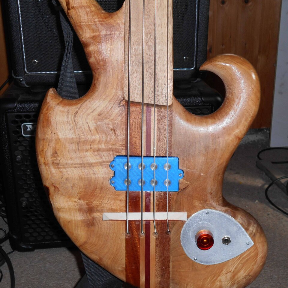

  • #216
Das fände ich bei der tollen Decke irgendwie passender...
Ich auch
Bei deinen handwerklichen Fähigkeiten sollten doch schöne Pu-Cover aus Holz möglich sein, oder was spricht dagegen? :gruebel:
Man muss seine Grenzen kennen. Ich habe ein Gehäuse gebaut, bei einem Experimentier-Bass. Da konnte ich mit Wandstärken > 2mm arbeiten. Wenn ich in die Nähe von 1mm komme, fliegt mir bisher jedes Gehäuse auseinander.
Und ich habe nicht die Nerven, das von 3mm auf 1mm mit der Hand auszuarbeiten. Und schon gar nicht viermal!
Reaktionen: Basshoschi, Bassphalanx und feierabendbass
  • #217
Bum Bum Blau
ganz klar, von wem dieses Gehäuse stammt:great:
Reaktionen: Basshoschi und rumblebird2
