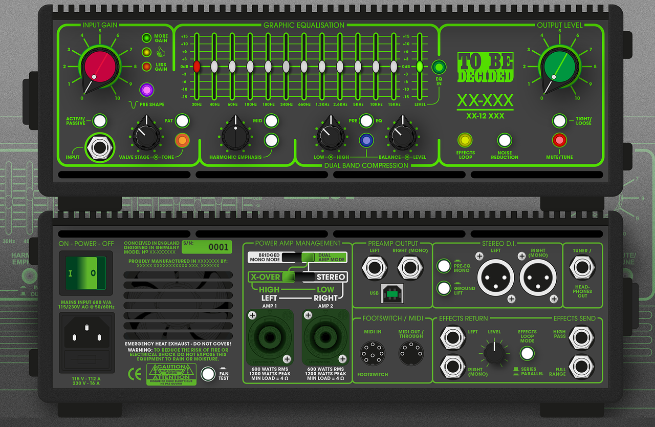

Also der von @Da_Sting entworfene "grüne Kobold" ;) hätte eigentlich alles, was ich im moment gerne hätte als Amp.
