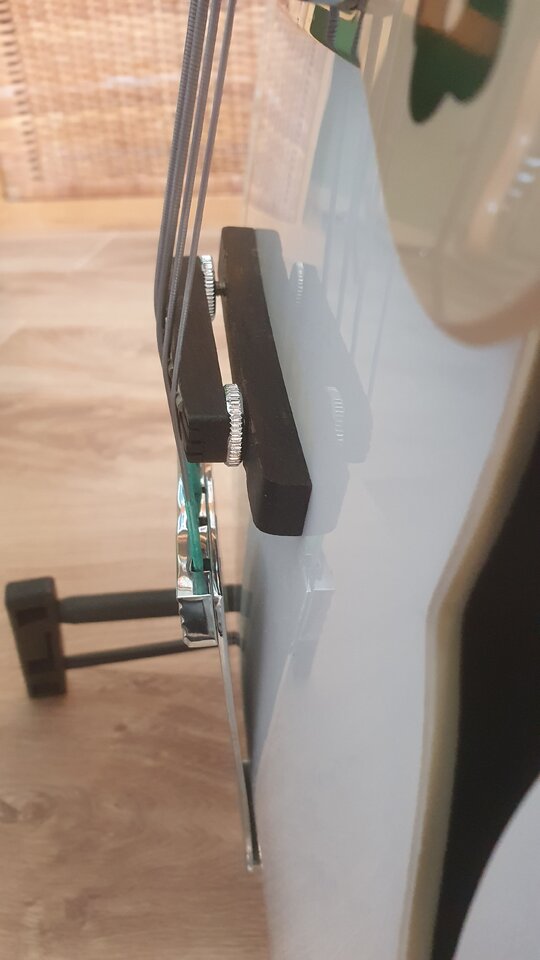

So sieht das aus.

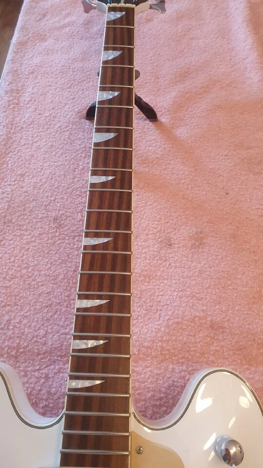

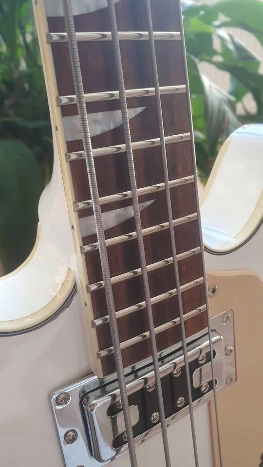

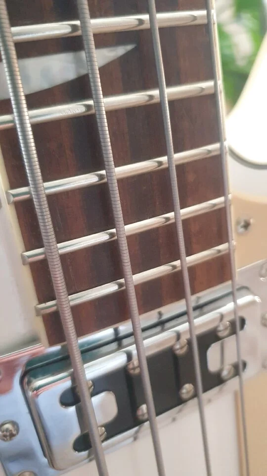

Habe mich heute mal etwas mit dem HB 60 VW beschäftigt.

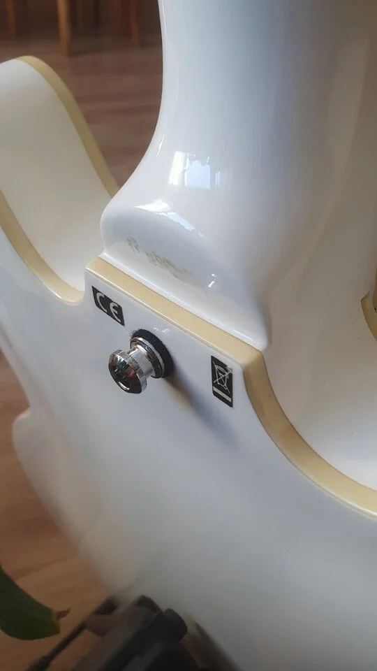

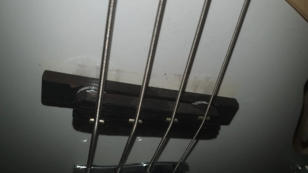

Alte Saiten runter, den Lack polliert ( an der Stelle der fliegenden Brücke hat der doch etwas Schaden genommen, stört mich aber auch nicht wirklich), Bundstäbe polliert, dem Griffbrett etwas Öl gegönnt ( dabei kam eine sehr schöne Maserung zum Vorschein), neue Stainless Steel Flatwounds ( .45-.100) von Fender draufgezogen und Saitenlage sowie Intonation eingestellt.
Die Brücke musste ich recht weit hochstellen, sodaß das Loch des oberen Teils nicht mehr wirklich auf dem Gewindestab sitzt. Werde sehen, wie sich das entwickelt.
Vom Klang und der Bespielbarkeit her bin ich sehr zufrieden.
Wie er am Amp klingt, weiß ich erst nach der nächsten Bandprobe.
Insgesamt war es auf keinen Fall ein Fehlkauf, obwohl ich fast den Neupreis bezahlt habe. Ich wollte ihn aber auf jeden Fall in weiß.

Saiten hätten sonst in den hohen Lagen geschnarrt. :rolleyes:
  • #27
Habe jetzt den Halsspannstab etwas entlastet und die Brücke etwas runtergenommen.
Klappt nun alles besser.

Wenn ich das richtig verstehe, hast du den Spannstab gespannt, also den Hals nach hinten gezogen, wodurch die Saitenlage flacher geworden ist. Gut. :-) Ich würde jetzt ein, zwei Tage warten und evtl. nochmal nachjustieren. Nie mehr als eine Viertelumdrehung spannen, das muss sich setzen.

Ich habe den Halsspannstab gelockert, sodass dar Hals dem Saitenzug nachgegeben hat.
Dadurch konnte ich dann die Brücke runterschrauben um die Saitenlage zu verringern.
Die hatten ja bei gleichem Saitenabstand im 12 Bund ab dem 18 Bund geschnarrt. Dies lässt dann als Problem eher auf die Höhe der Brücke schließen.

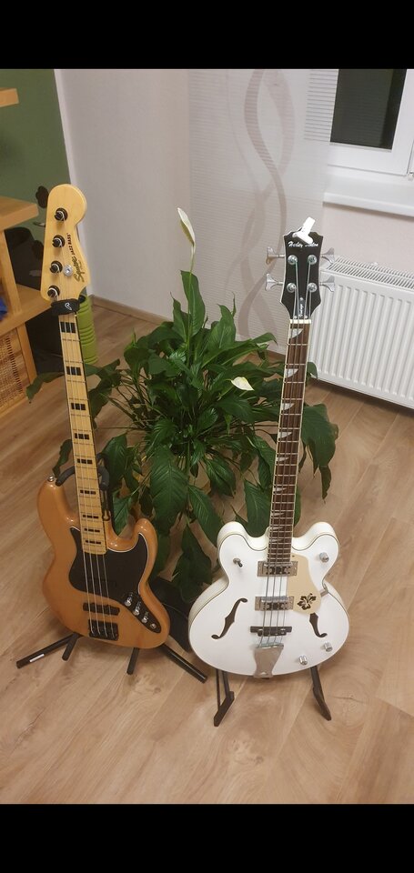

So.
Der HB 60 VW durfte nun mit meinem Jazzbass mit in den Proberaum.
Er ist jetzt nicht die Allzweckwaffe, aber für die Country- und Rockabillynummern eine super Ergänzung. Der Jazzbass mit seinen DiMarzio Pickups hat schon ein ordentliches Pfund mehr an Output.
Trotzalledem kommt der HB jetzt immer mit zu den Gigs. Sieht halt auch mega aus.

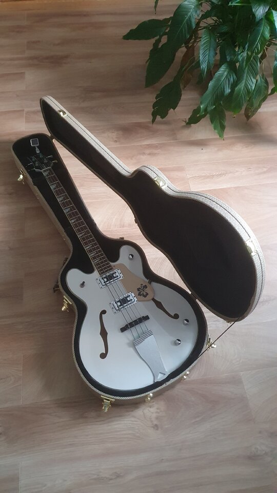

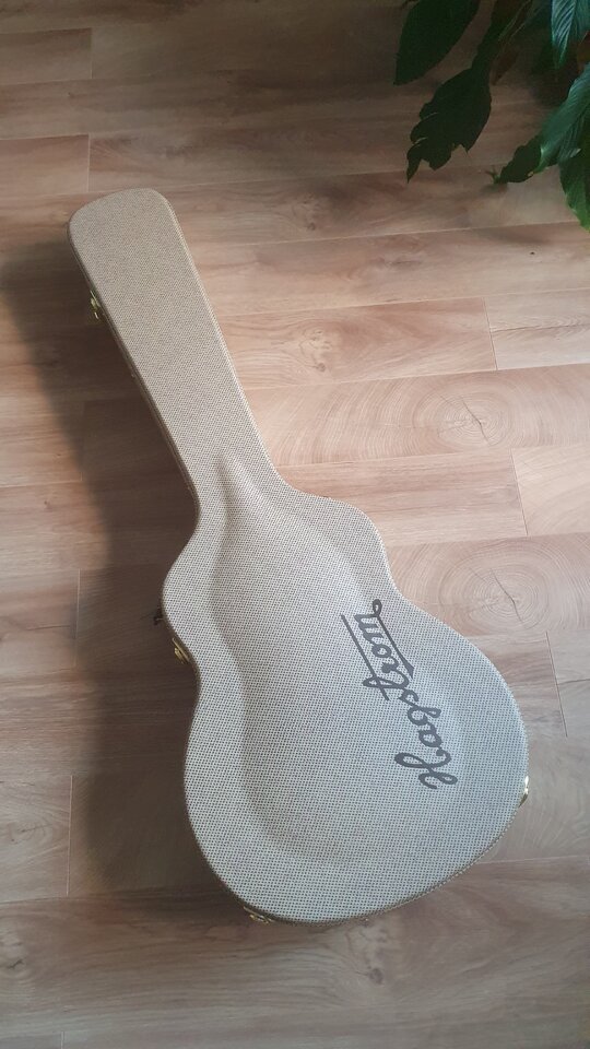

Endlich ist der Koffer da und passt perfekt. 🥰 Nicht ganz billig, aber was solls. Gibt halt niGS vergleichbares. Und ein Koffer ist halt ein Koffer.
