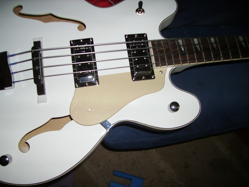

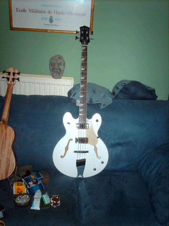

It's a pity the big T no longer sell the HB-60 in white.
I suggest you leave the small piece of foam under the bridge,it prevents scratches to the finish as you slide the bridge to fine tune intonation.

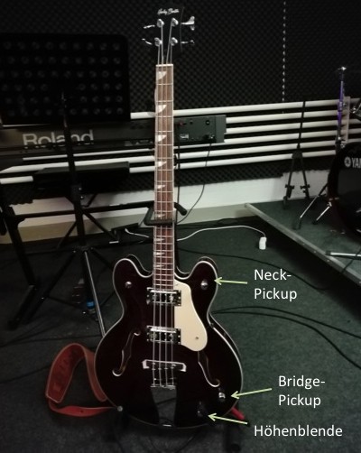

Ich würde gerne etwas mehr über die Potis schreiben, kann das aber nicht, da ich beim besten Willen noch nicht ganz raus habe, welcher nun was genau macht. Hier wäre - auch mit zwei Augen zudrücken und an den Preis denkend - eine knappe Anleitung oder ein Merkblatt wünschenswert. Fall jemand aus dem Forum den Bass auch hat und schon schlauer ist, bin ich eine Ergänzung dankbar.
am unteren Cut das Volumenpoti für den Neck-Humbucker und hinten unterhalb der Bridge Volumenpoti für den Bridge-Hubmucker sowie ein Master-Tone....

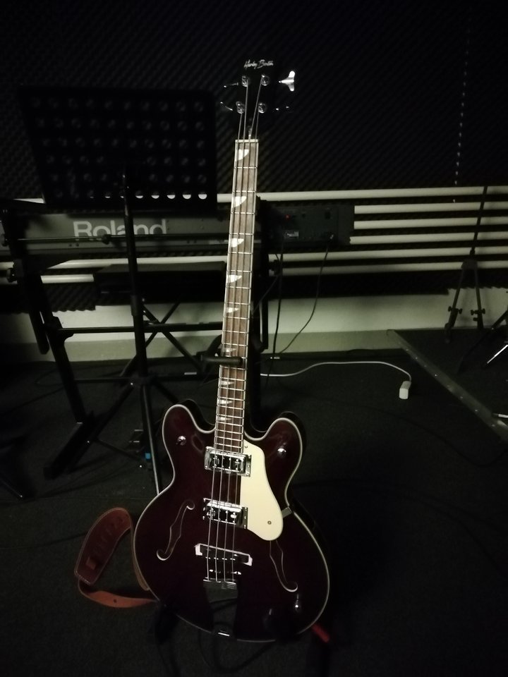

Tadaaaaaaaaa - das war ich ja noch schuldig. E voila, hier ist das gute Stück:
Dankeschön! :-)
Gut möglich, dass ich noch nicht ganz intus habe - oder bei meinem Exemplar ist etwas anders. Für mich hört sich das, was ein Master-Tone sein sollte, eher wie eine Höhenblende an... :kaffee:8D
