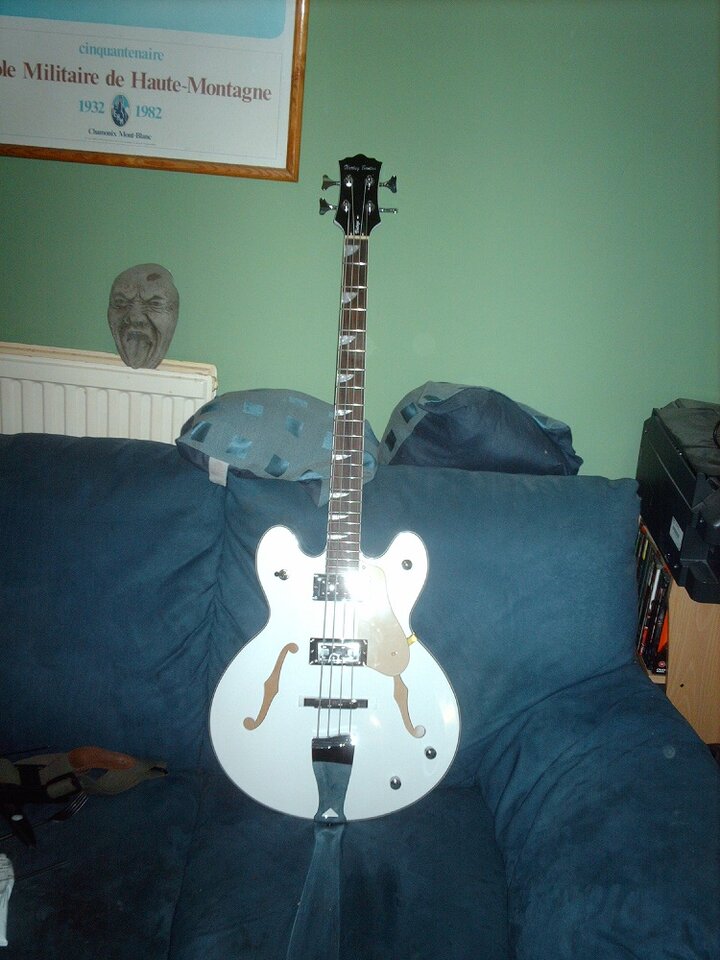

Hat hier jemand den Bass?
Hab den seit einigen Tagen und ihn mittlerweile sehr ins Herz geschlossen. War ein Gebrauchtkauf in neuwertigem und kaum gespieltem Zustand. Leider schon ein paar Jahre alt, sodass sich das Binding etwas abgehoben hat sowie ziemlicher Frettbuzz vorhanden war. Binding wieder etwas zurück geschliffen und die Frets angepasst.
Der Hals ist extrem gerade, sodass auch bei komplett gelockertem Trussrod nur ganz wenig Spiel zwischen Saite und Frets ist, vielleicht gibt sich das aber noch ansonsten muss ich den Hals etwas mit Wärme gut zureden.
Kurzum, ein wirklich sehr sehr schönes und vor allem gut klingendes Instrument, eigentlich tadellos verarbeitet und mit etwas TLC auch gut spielbar.
Da ich den behalten werde möchte ich ihn etwas pimpen: als erstes wäre diese lose Brücke, die leider immer wieder am Body verrutscht (sogar fixiert mit doppelseitigem Klebeband). Was könnte man hier anstatt dessen verwenden? Würde diese auch gern am Body selbst fixieren.
Dann möchte ich noch die Potis komplett tauschen, da sie doch sehr billig wirken und auch etwas rauschen beim drehen.
Tuner eventuell, da sich der Bass ständig extrem verstimmt. Liegt aber wahrscheinlich eher an dieser nicht festgemachten Brücke. Ansonsten wirken sie ähnlich den Asiaten (Ibanez & Co.)
Saiten sind Tapewounds drauf, sind von nem Shorti übrig geblieben und eigentlich minimal zu kurz, aber gehen gerade noch. Klang ist fantastisch.
Wie sind eure Erfahrungen bzw. was habt ihr gemacht?

Die Intonation ist natürlich bereits eingestellt (was eigentlich garnicht so schwer ist bei dem Teil) und danach hätte ich die Brücke gern fixieren wollen. Hintergrund ist der dass der Bass bereits nach einem Tag extrem verstimmt ist da die Brücke leider immer etwas verrutscht.... minimal zwar aber dennoch merkbar. Außerdem konstruktionsbedingt "biegt" es die Brücke etwas nach vorne was auch nicht gerade zur Stimmstabilität beiträgt.

Scheint wirklich ein Problem mit den Tapewounds bzw. zu geringer Saitenspannung zu sein. Es sind LaBellas....Mittlerweile ists so dass die Brücke auch scheinbar stabil sitzt und er auch die Stimmung hält. 8D Wie geschrieben war ein Gebrauchtkauf und es wurde nie etwas damit gemacht, im Prinzip Ladenneu und fast unbenutzt seit einigen Jahren... Vielleicht lags daran. Hals immer noch fast straight aber grad noch ausreichend damit die Saiten nicht komplett aufliegen. Dickere Saiten täten ihm sicher ganz gut, aber lass es jetzt mal dabei.
Fretbuzz nach dem zweiten mal Fretrocker drübergehen auch (fast) weg. Insofern alles ok.

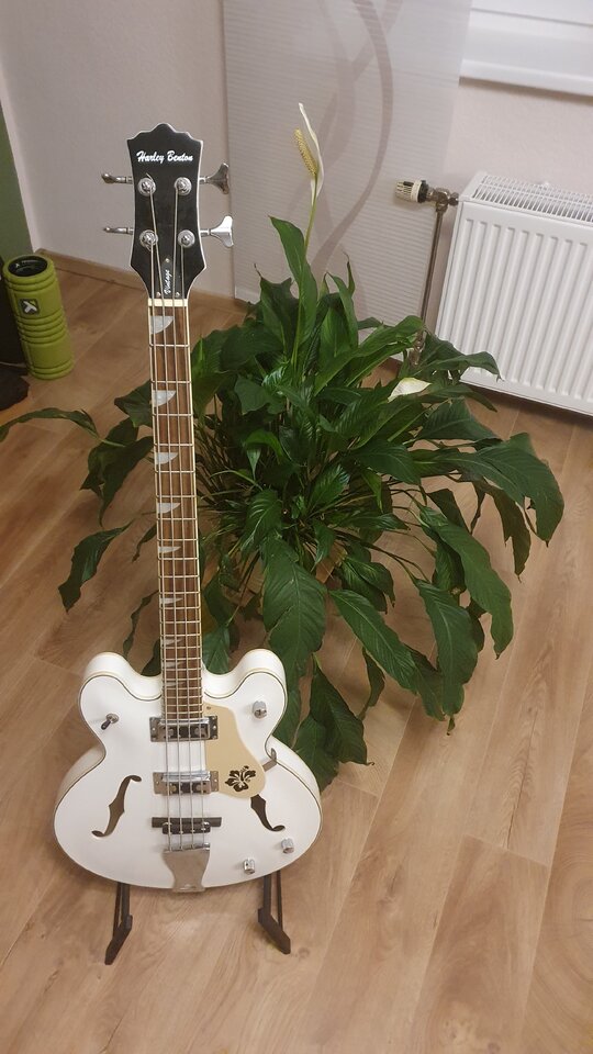

So
Heute ist das gute Stück eingetroffen.
Jetzt steht eine Reinigung und ein Setup an.
Die Saiten sind anscheinend noch die originalen und schnarren auffällig.
Gibts Kaufempfehlungen? Flatwounds?
Der Lack unter der ursprünglichen Brückenposition, die mit guter Intonation nichts zu tun hat, sieht schrecklich aus. Ich hoffe, ich bekomme das mit etwas Politur wieder hin.
Ansonsten macht das Teil einen recht ordentlichen Eindruck.
Freue mich schon auf Antworten
GruSs Gunnar
