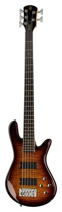

Wer einen Marquess in besser haben möchte sollt sich mal bei Spector umschauen, die Ähnlichkeit der 4 & 5 Saiter ist Imho kein Zufall:
Spector Legend Standard 5 TBS
Der Korpus ist hier aus Esche, das Griffbrett Amara :confused: (-nth) und der Hals aus dem gleich angegebenen Holz.
Hier dürfte die PUs & Elektronik natürlich besser sein.

Amara hat nichts mit Amaranth zu tun, sondern ist eine von etlichen Ebenholz-Unterarten und von Natur aus eher schwarz, wenn auch nicht so gleichmäßig tiefschwarz wie echtes Ebenholz. Mit nem gesperrten Hals aus Ahorn und Padouk (sowas ähnliches wie Bubinga) macht man definitiv nichts falsch. Generell isst Spector immer ne sichere Bank :D
Auch wenn Harley Benton in letzter Zeit sehr viel richtig macht und vor allem die höherpreisigen Modelle wirklich gut sind, ist der Sprung zu Spector doch nochmal ein großer hinsichtlich Verarbeitungsqualität, Material und Bespielbarkeit.
