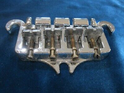

Rein hypothetisch würde ich sogar auf einem alten Fender erstmal den grottigen Blechwinkel gegen ne günstige Fender Hi Mass Bridge austauschen....
dafür gehört man aber geschlagen :D Wenn schon dann bitte ne Badass.... das Fenderding is nich geil...

Aus dafür gehört man aber geschlagen :D Wenn schon dann bitte ne Badass.... das Fenderding is nich geil...
Aus welchem Grund? Kann absolut nichts negatives darüber berichten. Was kann ne originale Bad Ass mehr?
Reaktionen: fmm und Al M. Big
  • #3.348
Die Fender altert nicht (Chrom vs nickel) und wirkt noch viel "cnc-mäßiger" als die Badass. Finde die passt optisch null zum Preci.
Hab gerade 2 Stück beim Kumpel verbaut, kann ich mich nicht mit anfreunden (eine davon ist aus dem Grund bei mir vom Preci runter geflogen). Also gerade bei nem "vintage" Instrument...

Aber bei deinem Beispiel (x-1000€ teurer Vintage Bass) n paar € bei ner Brücke zu sparen ist halt auch irgendwie.... meh.

  • #3.355
Ich finde die Badass und deren Kopien allesamt schöner als der Blechwinkel; vor allem aufm Preci. So unterschiedlich sind die Geschmäcker.
Zudem mir auch der Sound mit Highmass-Bridge besser gefällt.
Reaktionen: Basszupfer und fmm
  • #3.356
Wie du schon sagst,verschieden sind die Geschmäcker.
Hab die Highmass auch auf nem Bass hier drauf...finde die ist so mit der hässlichste Klopper.:-)

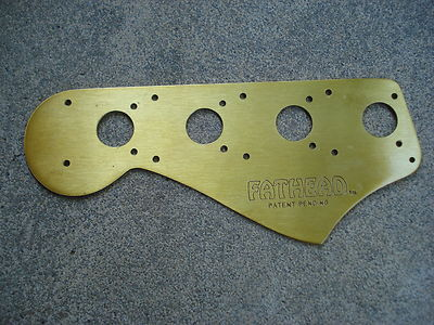

It can add weight for little actual benefit. For some reason in the 70's we were obsessed with adding weight to our basses, anyone recall these:rofl:
Which handily leads into @Cee asking "Does it make the bass sound or play better?" about reshaping a PB-50 peghead.
The 4 inline peghead design is prone to "dead spots". One solution was the above 'Fathead' as increasing the mass can move the problematic frequencies to those less noticeable. Reducing the mass does the same job 👍
