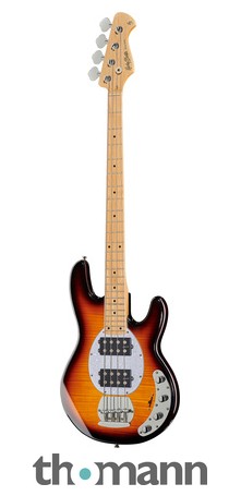

  • #3.586
Wenn ich den Marquess unrüsten möchte, auf EMG, welche Teile brauch ich da?
Fünfsaiter, zwei Humbucker, vier Poti Löcher
Also, Elektronik und Tonabnehmer
Reaktionen: Dommbasstisch

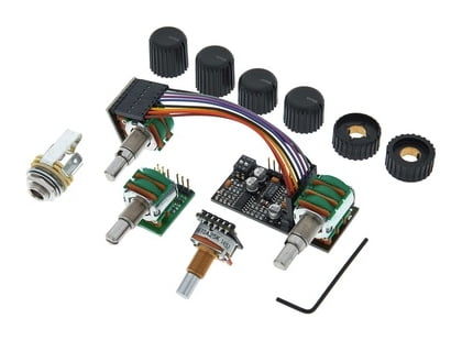

  • #3.592
Was wäre alternativ mit der da?
  • #3.593
Für die EMG muss man die Löcher auf 10mm auf bohren.
Bei Glockenklang hab ich keine Durchmesser gefunden, aber der Stacked Poti dürfte auch 10mm brauchen.
Zur Glockenklang hab ich gelesen, dass bei der 4 Poti Variante keine Tonblende möglich ist. Paramitten hat sie nicht.
GloKla bewirbt die Elektronik damit dass man (EQ auf 0) keinen Unterschied zwischen Aktiv & Passiv hört. Ob man das braucht, außer für den Notfall das auf der Bühne die Batterie schlapp macht...
Für die Variante EMG + Passiv, werden für Vol. und Bal. Potis mit anderen Anschluss Werten benötigt, als die B&G ab Werk.
Ich würde diese Variante nehme.
Zum Klang kann ich nichts beitragen, bzgl Aktiv Elektronik.
Reaktionen: Geosammler

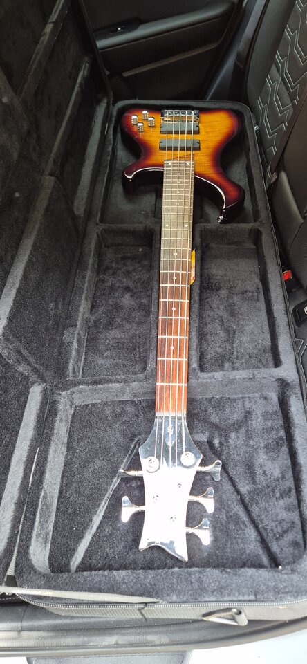

Der Fretless und die Gitte sind da, das heißt, die Gitte ist schon wieder auf dem Weg zurück... Defekt, kommt kein Ton raus...
Der Fretless ist geil, voll gut zu spielen ..
Reaktionen: Nasenbär, Crims0 und Dommbasstisch
  • #3.595
Dann hast Du sie auch nicht weiter begutachtet, die Gitte, oder? Ich geh mal am aktuellen Projekt schleifen, Beschäftigungstherapie...
  • #3.596
Ja, war viel schwarz, zwei Humbucker, Potis waren etwas sehr schwergängig...
So ganz gut verarbeitet... Bünde passen...

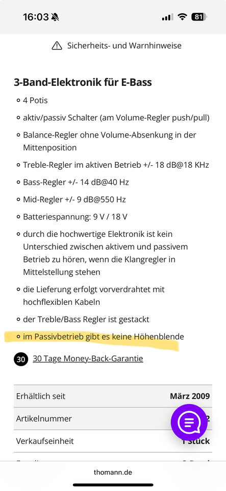

Nur der Neugierde wegen: wo hast du das mit der Höhenblende gelesen? Im Text steht, dass sie nur im Passivmode blendet ;-) das macht meine GloKla mit 4 Potis auch :-)

  • #3.599
@CPerschke
Das steht auf der Thomann Seite, und auf der GloKla Website hab ich es auch in einem Verlinken PDF gelesen.
Ob das durch ein 5.Poti nachgerüstet werden kann, weiß ich nicht.
Die Variante mit 5 Potis hat die Tonblende seriemässig.
Die Tonblende einfach im E-Fach lassen, geht auch nicht, weil der Treble Regler passiv, zur Tonblende wird.
  • #3.600
Aber bei Thomann steht bei 4 potis es ist eine da *kopf kratz*
